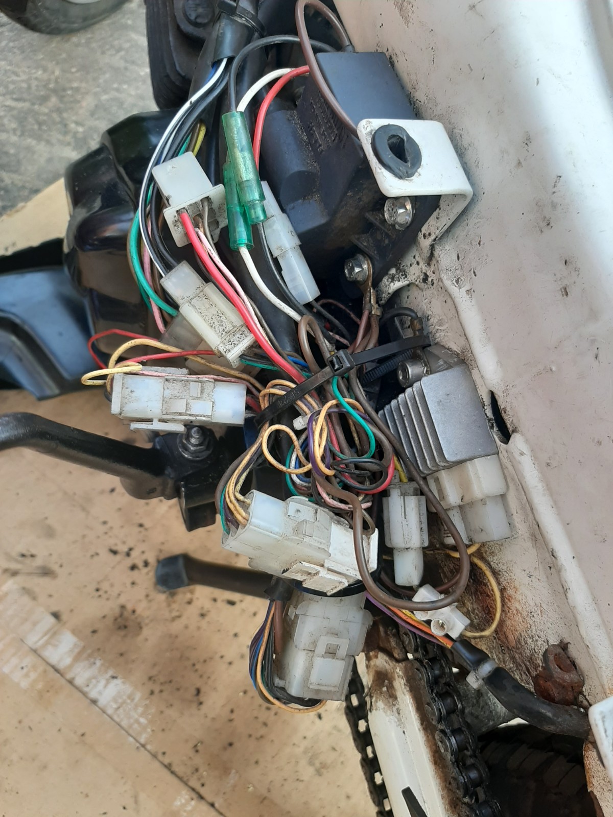

Ik heb een nieuw brommertje voor mn vader gekocht,maar deze vonkt niet.. Ligt niet aan de bougie, die werkt in mn eigen tomos namelijk wel. De bougiekabel ziet er nog goed uit en ik voel geen breukjes in de kabel. Heb al het een en ander gelezen over het doormeten van spanningen en zo, maar toen ik de bekabeling beter bekeek was er een geel kabeltje afgebroken zeg maar, deze liep naar de spanningsregelaar. Op de foto met elektra zou dit de ontsteking kunnen zijn of de verlichting. Nu heeft mn vader deze kabels geplugd in zo'n wit blokje (kan even niet op de naam komen).
Is hier iemand die de oorzaak van dit probleem weet op te lossen? Thanks

@Milannhh: De gele draad is alleen voor verlichting en heeft niets te maken met de ontsteking. Btw, dat "blokje" is een kroonsteentje. ;)
Heeft jouw Tomos een drukknop om uit te zetten of een schuifknop? In het laatste geval kan deze in de "off" positie staan. Je kan eventueel de cdi rechtstreeks op de draad uit je blok zetten om te kijken of deze dan wel vonkt. Ik zie op de foto overigens een stekker los met een rode draad. Ik weet niet waar die normaal op hoort?

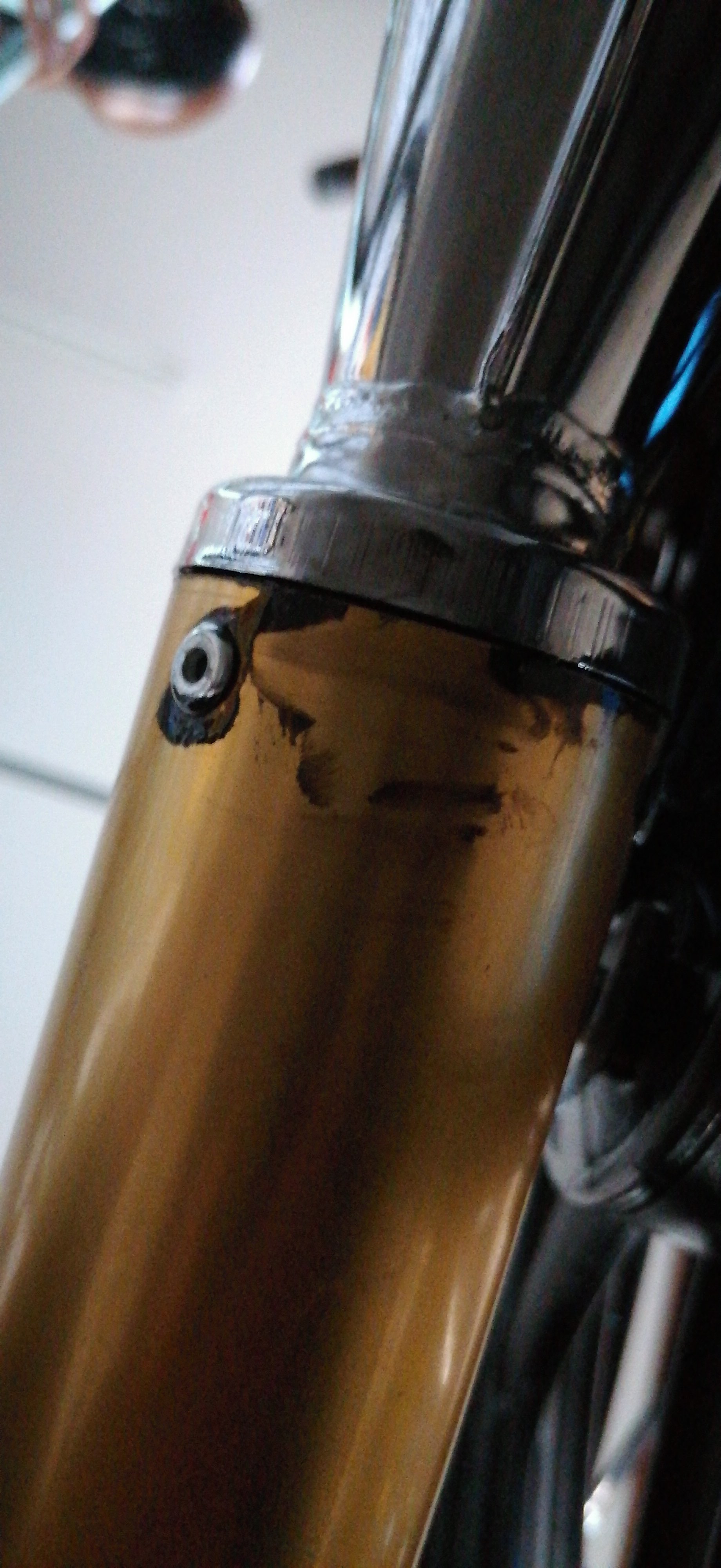

Maar een nieuw probleem is opgetreden. Sinds een paar dagen maakt mijn uitlaat (biturbo) een trilgeluid (niet echt een rateling, vind het moeilijk te omschrijven) of heel blikkerig geluid op de top. Nu komt er ook een beetje onverbrande benzine onder uit. Ik weet niet dat dit hoort of niet. Wie kan mij vertellen wat het probleem is. Uitlaat is nog niet zo heel oud.

IMG-20200616-WA0008.jpegMaar een nieuw probleem is opgetreden. Sinds een paar dagen maakt mijn uitlaat (biturbo) een trilgeluid (niet echt een rateling, vind het moeilijk te omschrijven) of heel blikkerig geluid op de top. Nu komt er ook een beetje onverbrande benzine onder uit. Ik weet niet dat dit hoort of niet. Wie kan mij vertellen wat het probleem is. Uitlaat is nog niet zo heel oud.
Mvg
Iemand die mij verder kan helpen?
Berichtdoor shadowranger » 19 jun 2020 15:43
Zo te zien zitten de popnagels los (getrilt). Is nu eenmaal de onhebbelijkheid van dit type uitlaten, met aluminium popnagels. Je kan ze proberen uit te boren en opnieuw vastpoppen met stalen nagels, die kunnen beter tegen trillen.
Vwb de olie, dat is normaal, aangezien de demper schuin staat. Dan zakt de onverbrande olie uit de brandstof naar het laagste punt.

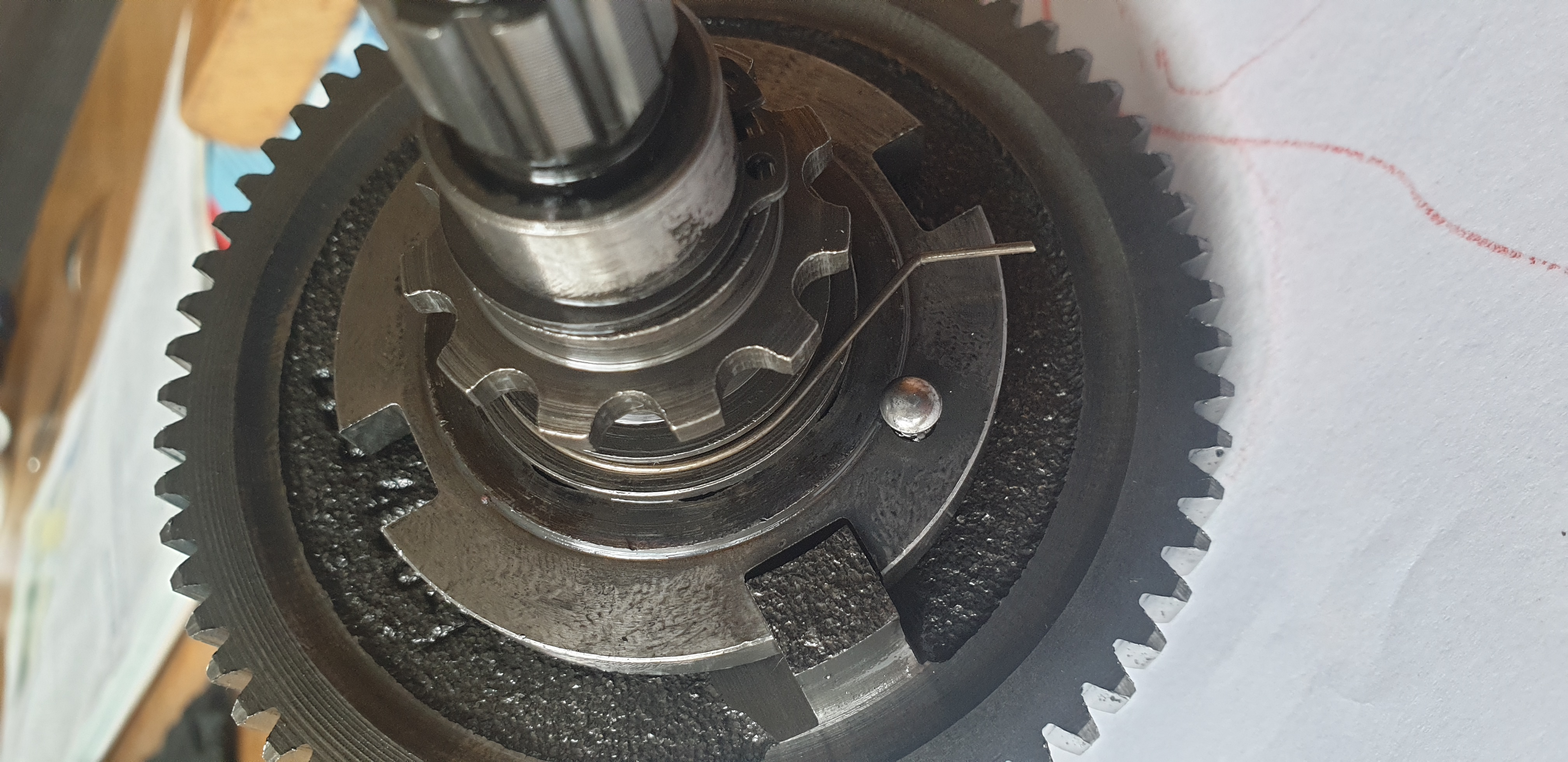

Korte beschrijving van je probleem: vraagtekenveer niet op spanning?
Wanneer ontstond het probleem: bij aankoop
Aanpassingen aan je tomos (als ja, dan welke?): nee
Type tomos (brom of snor) en model: snor s25 a3
Hoi Tomosfans,
Ik heb kort geleden een klusbrommertje (s25, a3-blok) gekocht. Om ervan te leren. De brommer liep niet lekker, dus ik heb het blok helemaal uit elkaar gehaald. Ik zag dat de vraagtekenveer kapot was. Stukjes daarvan uit het carter verwijderd, de boel schoongemaakt en een nieuwe veer gekocht.
Het lijkt erop dat die veer niet past, zie foto. Veertje in het gaatje, linksom om de as. De veer buigt pas voorbij het palletje naar buiten waardoor ik hem niet achter het palletje kan spannen. Ik neem aan dat ik zelf iets verkeerd doe, maar ik weet niet wat. Heeft iemand een idee? Vriendelijk dank voor jullie reacties!
Arjen
Berichtdoor shadowranger » 27 jun 2020 12:00
Je moet de seegerring (met die 2 oogjes) verwijderen en de rollenkooi (waar dat kleine kettingwiel aan zit) 1 of 2 rollen verdraaien zodat de veer juist wel achter de pal kan haken op veerspanning. Waarschijnlijk is de kooi eerder verkeerd gemonteerd.
Uitgangspunt is het gaatje op 90 graden links van de pal te zetten. Het beste (en gemakkelijkst) is om de as in de positie te hebben zoals op de foto zodat de rollen er niet uitvallen.

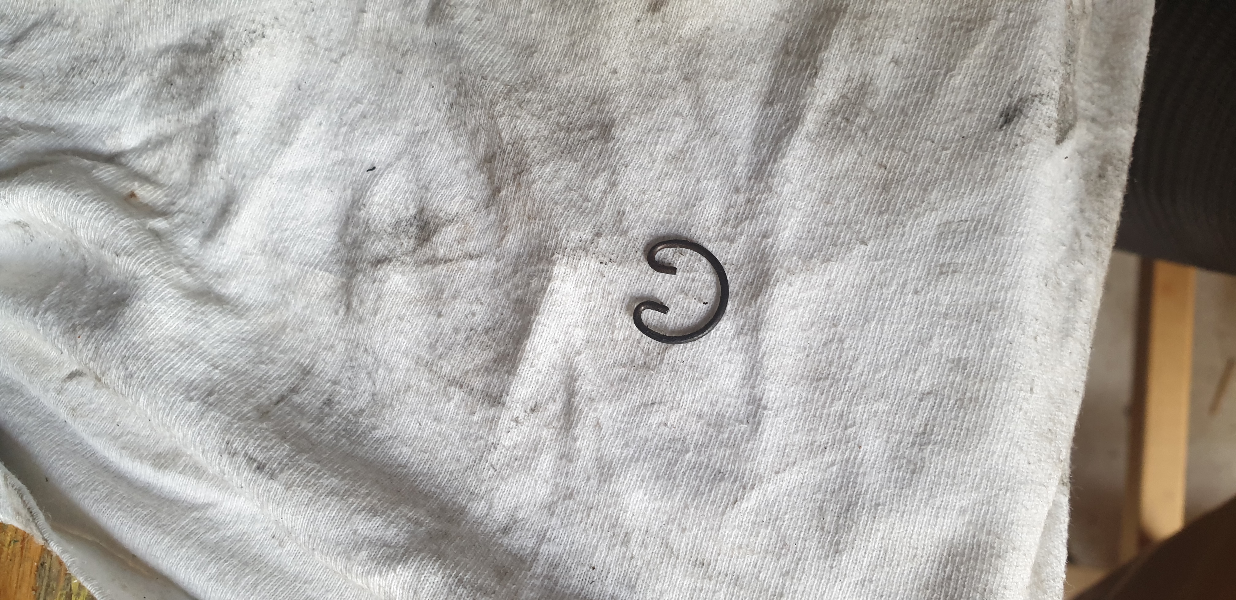

Bij het demonteren van het blok viel ergens (ik weet niet meer waar) een clipje uit. Zie foto. Ik kan het niet terugvinden op de exploded views van het A3 blok. Wat is het en waar moet ik dit kwijt?
Arjen
Berichten: 19
Berichtdoor Arjen » 27 jun 2020 15:06
Foto bijvoegen lukte niet, bij dezen alsnog:
Wat is het?
