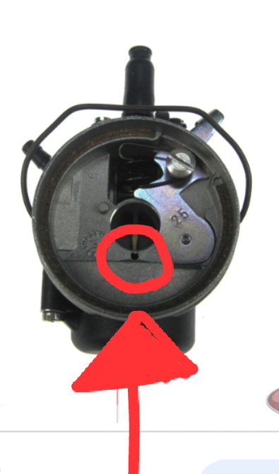

hallo ik heb een probleem met mijn tomos
hij lekt benzine in het lucht filter .
de benzine lekt uit het gat onder de inlaat
hier lekt de benzine uit
na dat ik dit kreeg heb ik een nieuwe benzine kraan . banjo filter en vlotter naald gekocht en er op gezet maar heeft niet gewerkt . als ik een het een dag laat lekken licht er een heele plas benzine in en is het heele filter doorweekt.
verder start en rijd de tomos wel goed weet iemand hier raad mee
Berichtdoor shadowranger » 12 jun 2020 21:48
Gebeurd dit tijden het rijden of ook als je hem wegzet zonder de kraan te sluiten?
Normaal zou er een pijpje achterop moeten zitten die overtollige benzine weer door de carburateur zuigt.
Verder is het normaal dat er wat benzine komt in je filter. Maar ik zou je wel aanraden de kraan dicht te zetten als je niet rijdt.

het lekken is aleen bij het stil staan .
ik heb op mijn carburateur dat pijpje niet gehad ook toen hij niet lekte

Of je membraan lekt een heel klein beetje waardoor je meer blow back door de carburateur richting het luchtfilter gaat.

Lekken bij stilstand komt vanuit de tank/ vlotterkamer. Daarom vroeg ik ook of je je kraan dichtzet. En heb je een zijstandaard? Dan werkt mogelijk de vlotter niet goed. Gewoon kraan dichtzetten dus.
