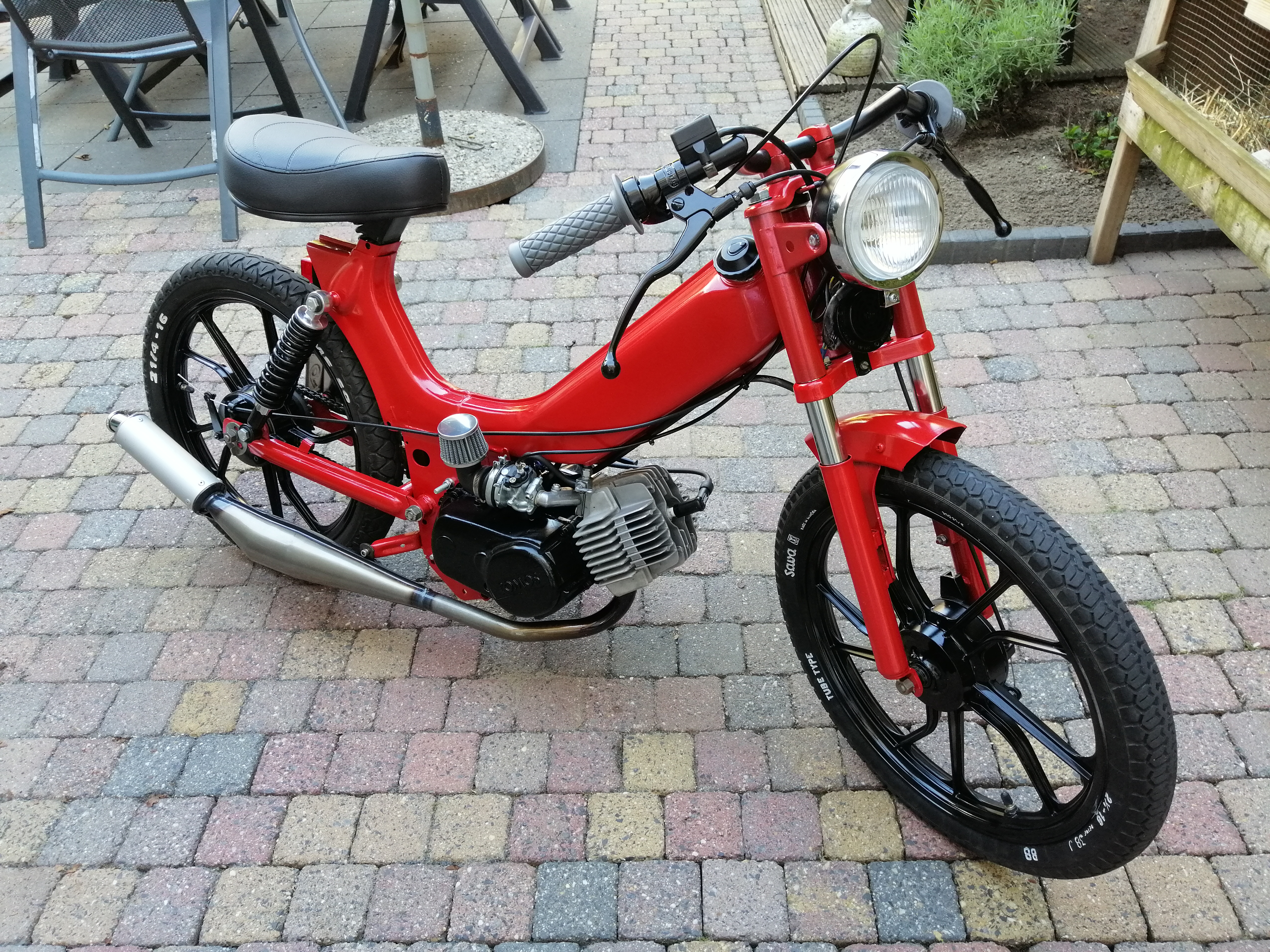

Berichtdoor Oldskool_V8 » 21 jul 2020 17:16
Dag allemaal,
Probleem was inderdaad de keerringen hij loopt nu fantastisch. Ik denk ik meld dit even, voor het geval iemand anders ook dit probleem krijgt. Het eindresultaat van de tomos is dit (voorvork zit nog verkeerd om op de foto, is nu al opgelost) :
Allen bedankt voor de hulp en het meedenken.
Mvg Evert
Berichten: 3948
Berichtdoor fons716 » 21 jul 2020 22:05
Niet te plat door rechtse bochten gaan anders loop er benzine uit je carb.
Ik zou de carb netjes recht zetten en een langere remkabel voor achteren nemen.
