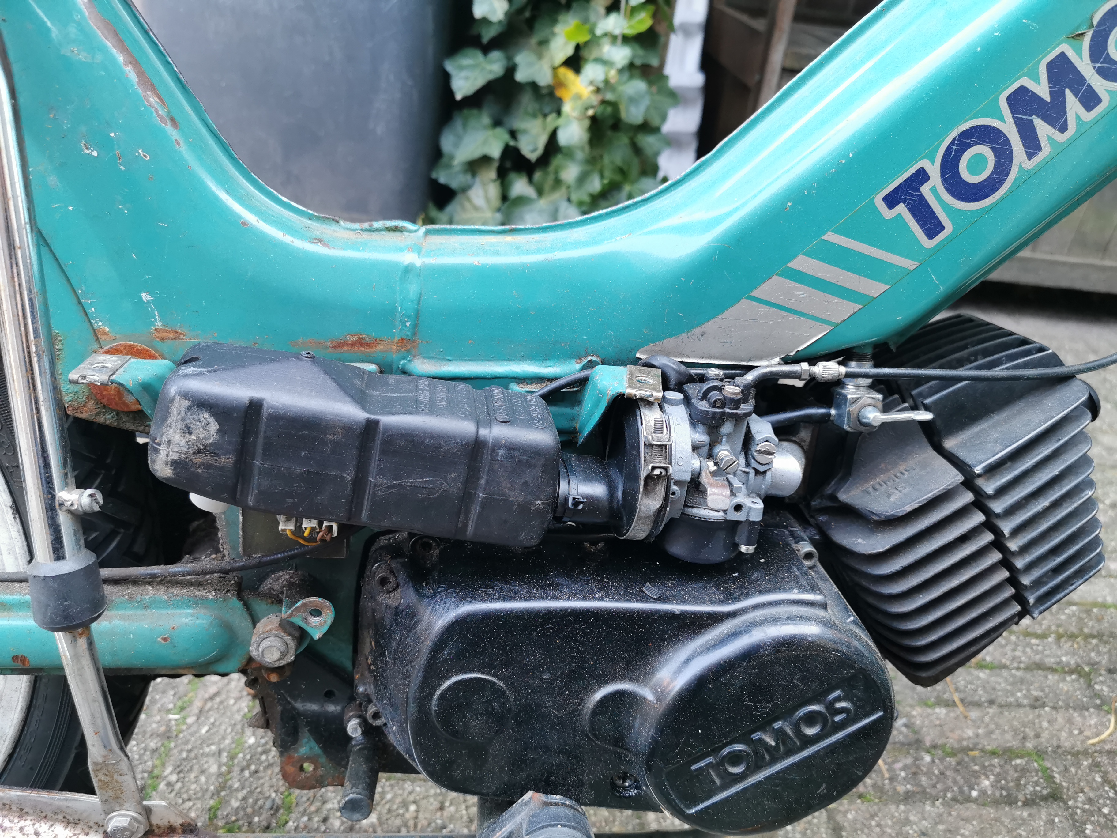

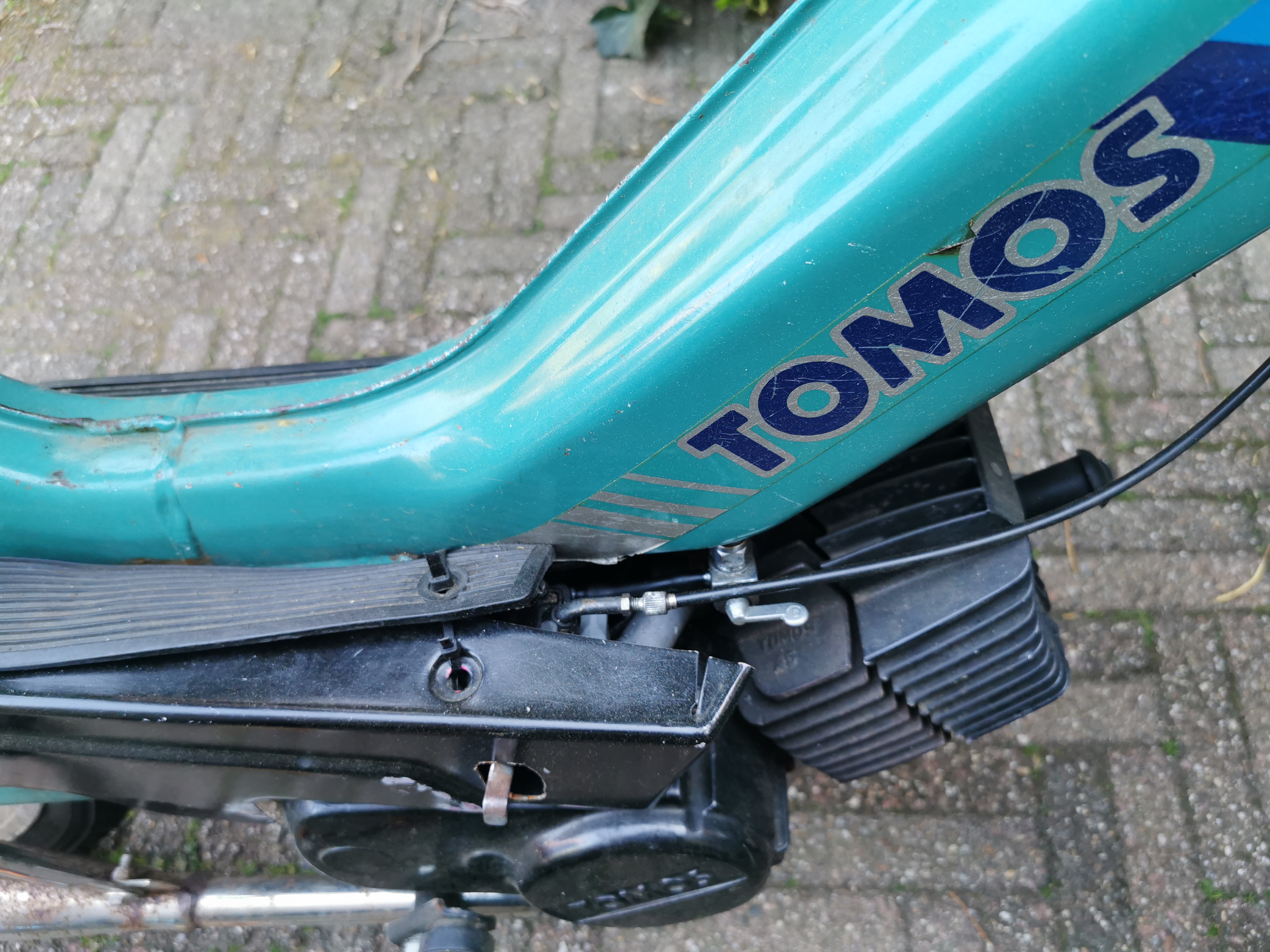

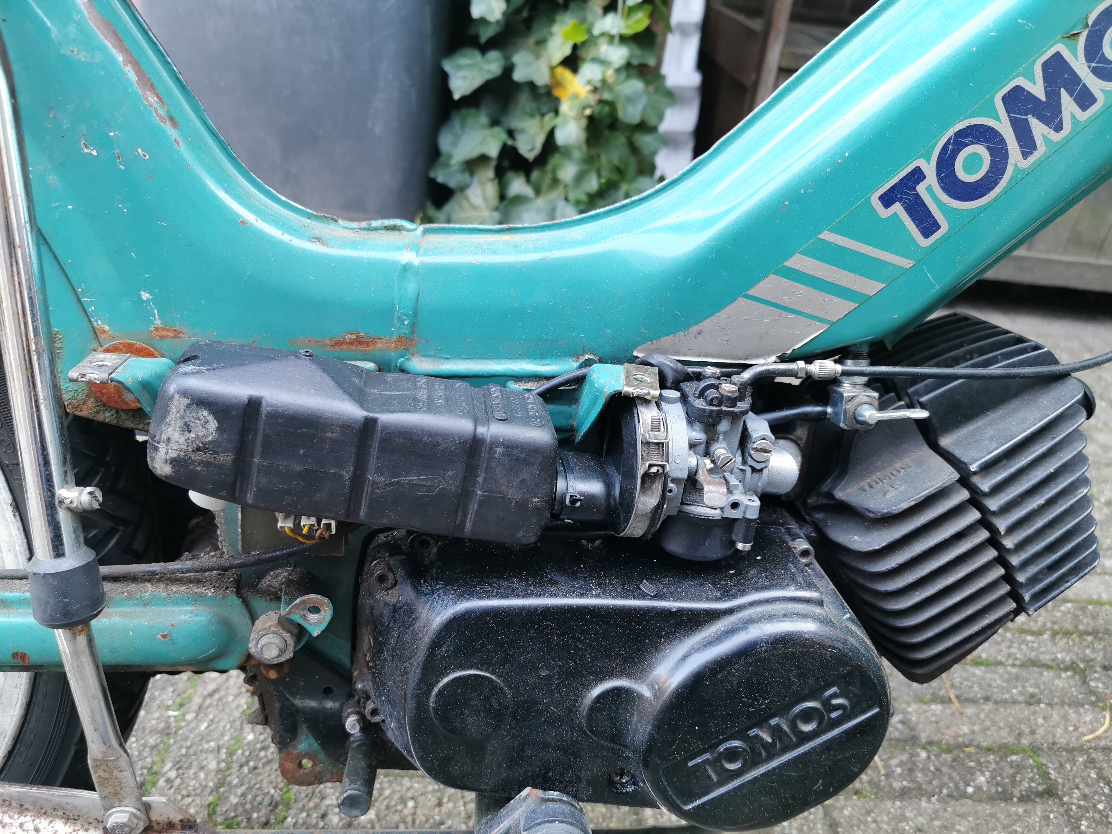

Beste,
Ik heb al 1 jaar mijn tomos s25 (2versnellingen) waar ik tevreden mee ben. Alleen wil ik wel iets veranderen, qua looks. Ik heb namelijk een zijkap besteld maar die bleek echter niet te passen. Toen ik op ging zoeken hoe dat kan zag ik dat mijn s25 door de vorige eigenaar verbouwt is waardoor de carbarateur in de weg zit (zie foto). Ook de luchtfilter zit in de weg. Kunt u me hiermee helpen? En als ik nieuwe spullen wil bestellen voor mijn s25 kan ik niks vinden. Alleen voor de a35 zie ik spullen, is dat hetzelfde en kan ik dat bestellen en op mij s25 monteren?
Alvast dank!!!
Berichtdoor shadowranger » 22 apr 2020 05:22
Ik heb je pm gehad en beantwoord.
Vwb de kappen. je zou kunnen overwegen de plastic kappen te nemen, maaar die passen niet zonder aanpassing op de bestaande steuntjes. De afstand tussen de boutbevestiging aan de zijkant tot de bovenkant van de kap is groter Daar zul je dan een verloopje voor moeten maken zodat de bovenkant van de steun aansluit op de hoogte van de plastic kap. Er was een onderwerp op het forum maar daarvan zijn de foto's niet meer aanwezig.
Dus als je een beetje handig bent kun je dit overwegen.
Berichten: 4005
Berichtdoor fons716 » 23 apr 2020 19:18
Bij dat type zit de carb in het midden van de cilinder met een recht spruitstuk gemonteerd, dat luchtfilter zit dat tussen schetsplaten.
Nadeel bij dat type is dat je het blok helemaal naar voren moet kantelen om bv even de sproeier schoon te maken, of de gaskabel te vervangen.
