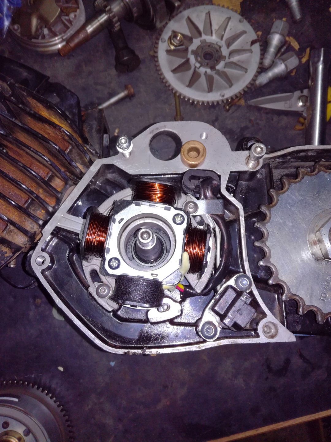

Heeft er iemand misschien een foto of een afbeelding aan de kant van de ontsteking zonder vliegwiel.
Ik zoek deze namelijk van het model a52 of a55 blok met een pick up ontsteking.
Heb even wat informatie nodig hoe dat ovale rubber terug moet in het blok (dit kan zowel links om als rechts om)
(kabel links of kabel rechts) (weet dat beide mogelijk zijn)
En ook hoe de zwart wit draden zitten voor de pickup..
Zo namelijk niet willen dat door niet goede montage de bedrading van mijn nieuwe ontsteking om zeep helpt.

Is dit wat je zoekt mbt het rubber en hoe de kabels zitten?
En wat betreft de witte en zwarte draad, die komen resp. aan dezelfde kleur van de CDI (4-draads). Wijst zichzelf en past maar op 1 manier

Ik wilde net dezelfde foto posten. Ik heb me echt kapot gezocht naar die foto, want met google was er amper iets te vinden.
Ik moest vooral weten hoe die gromet in het carter moest en hoe die witte draad van de pickup moest lopen..
Wil namelijk niet voor een tweede keer los moeten halen.. En het zal jammer zijn als die draad tegen het vliegwiel zou lopen.. Aangezien ik ondertussen genoeg geld aan nieuw spul hebt uitgegeven.. (ja en ondanks dat blijf ik tomos rijden)

Ontsteking zit erop.. Moest de zwarte mantel / huls ook nog helemaal naar beneden duwen.. Onderaan bij de grondplaat lagen de draden gewoon blood.. Door wat WD40 in de mantel te spuit kon ik met enige moeite de mantel goed op positie krijgen.. En de rest was zo gedaan.
