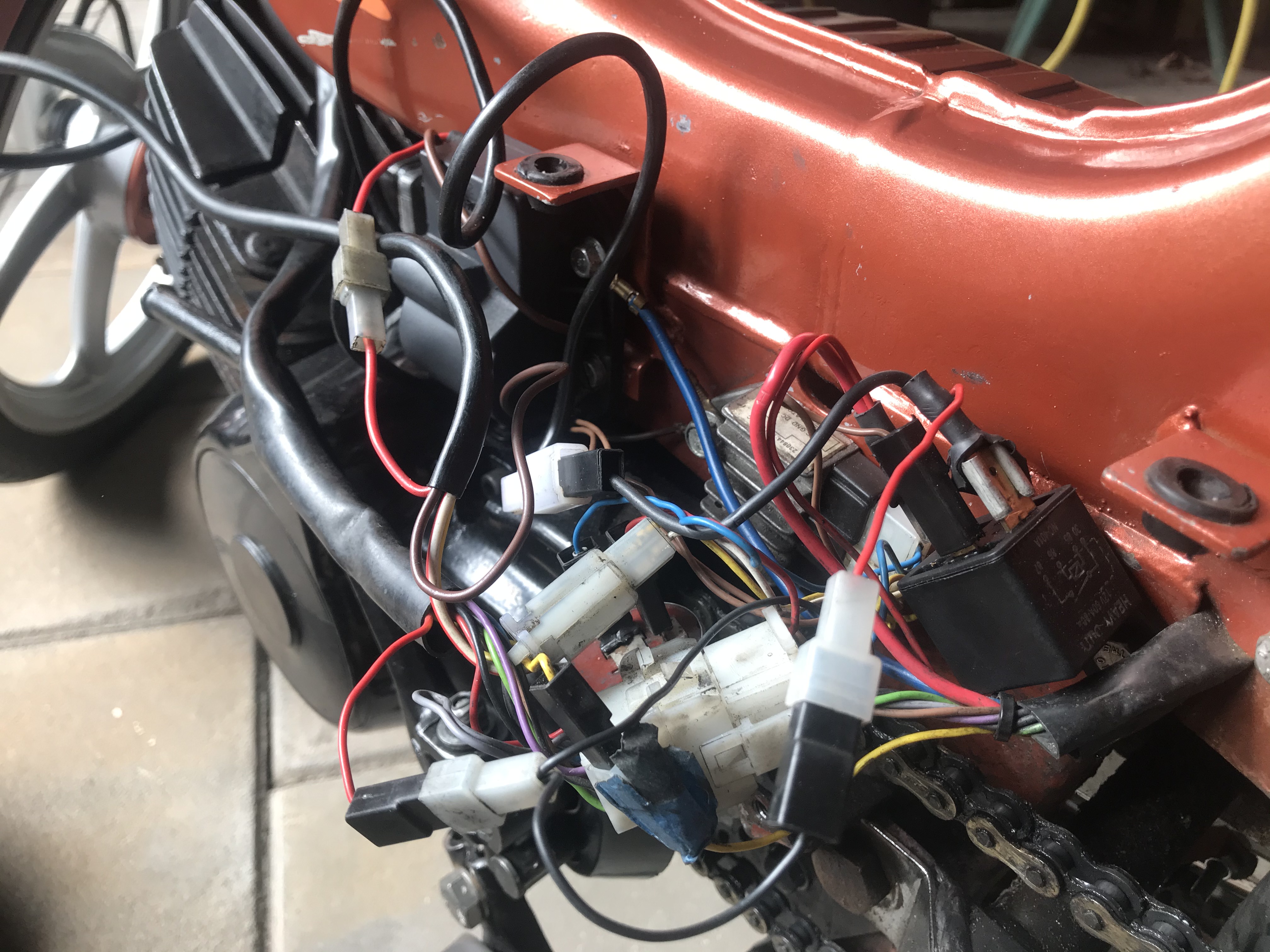

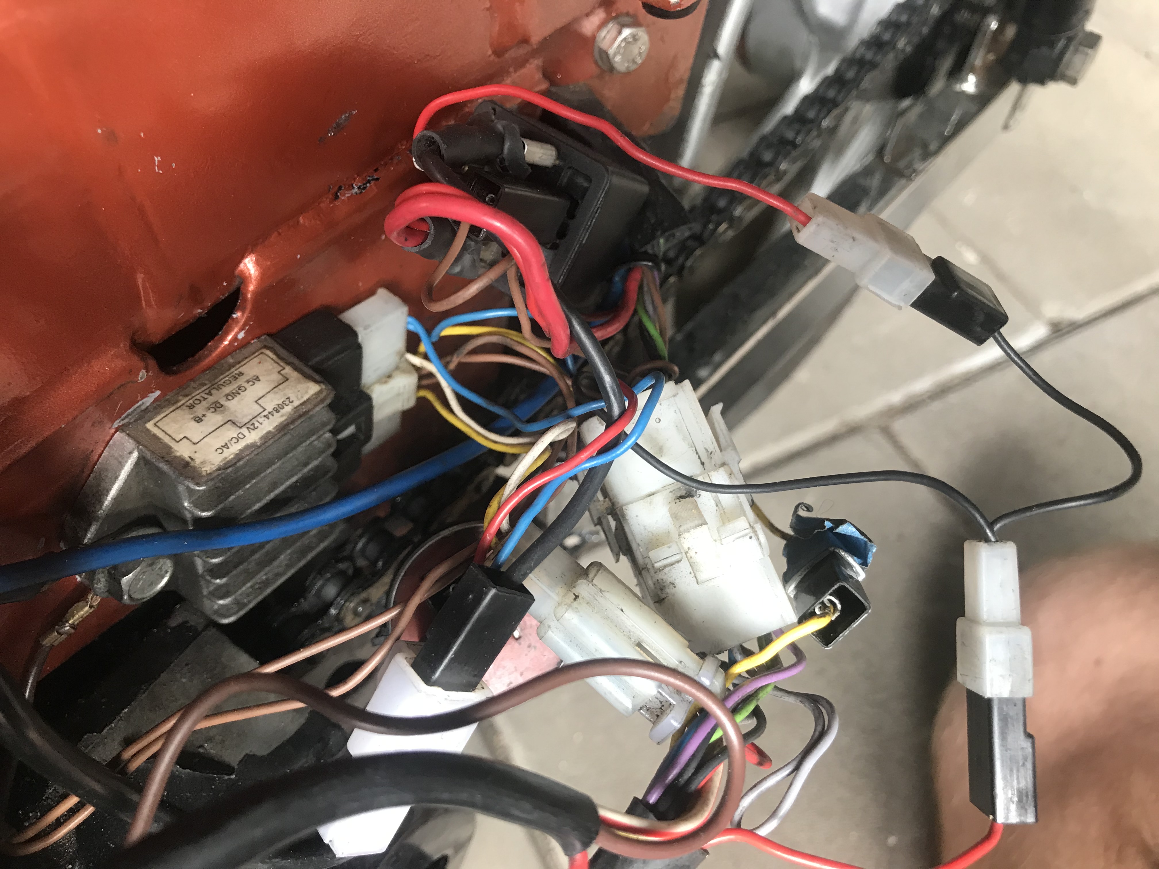

Ik hoop dat iemand met een zelfde brommer, misschien met behulp van deze foto's mij kan zeggen waar het fout zit?
Ik heb het gevoel dat de schema's anders zijn dan bij mijn tomos, vandaar vraag ik het maar zo.

Wat doet het zwarte kabeltje ( splis kabel) aan de dunne rode draad van het relais, die hoort volgens mij tussen rode draad bobine cdi te zitten zodat het contact slot en uitzetknop werkt.
Sep
Berichten: 171
Berichtdoor Sep » 06 apr 2020 22:11
En aan wat moet ik dan het draadje dat nu aan het rode bobine draadje zit doen?
Berichten: 9690
Berichtdoor shadowranger » 06 apr 2020 22:16
Rode draadje bobine aan 1 van de 2 stekkers van de zwarte splitsdraad van uitknop. Aan andere stekker van de splits komt de ontstekingsdraad uit je blok (dikke rode draad uit de bundel met bruin, geel & rood/wit).
Het dunne rode draadje wat op de foto aan de split zit en van je relais afkomstig is moet via je startknop lopen.
Het is ook wel een zooitje geworden met die bedrading zo. Voor zover zie ik verder geen afwijkingen tov de schema's die fons716 je eerder heeft gepost.
Gebruik je wel de rem (inknijpen) tijdens het starten? Is een soort beveiliging dat je niet kan starten zonder de remmen te hebben aangetrokken.
