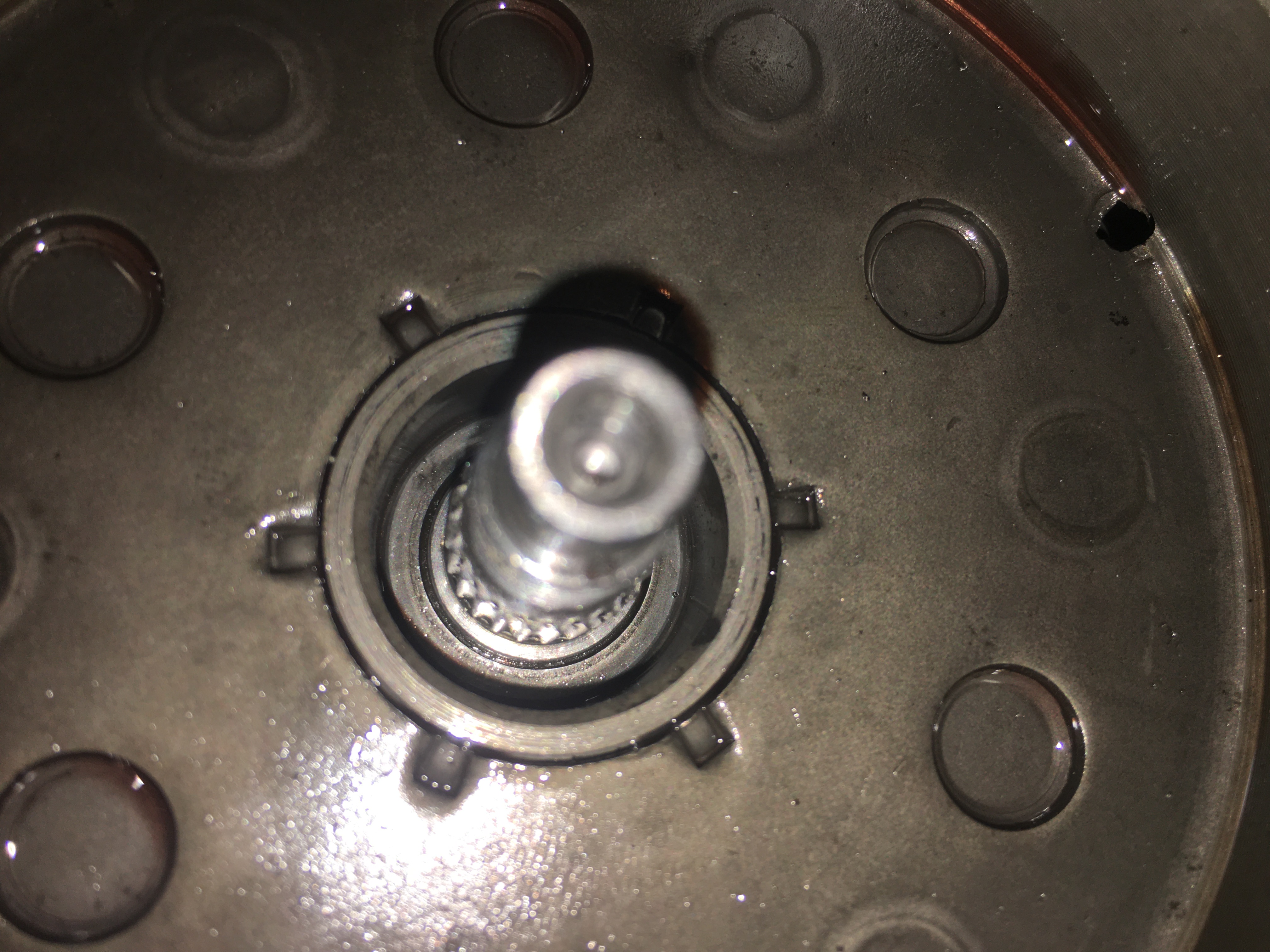

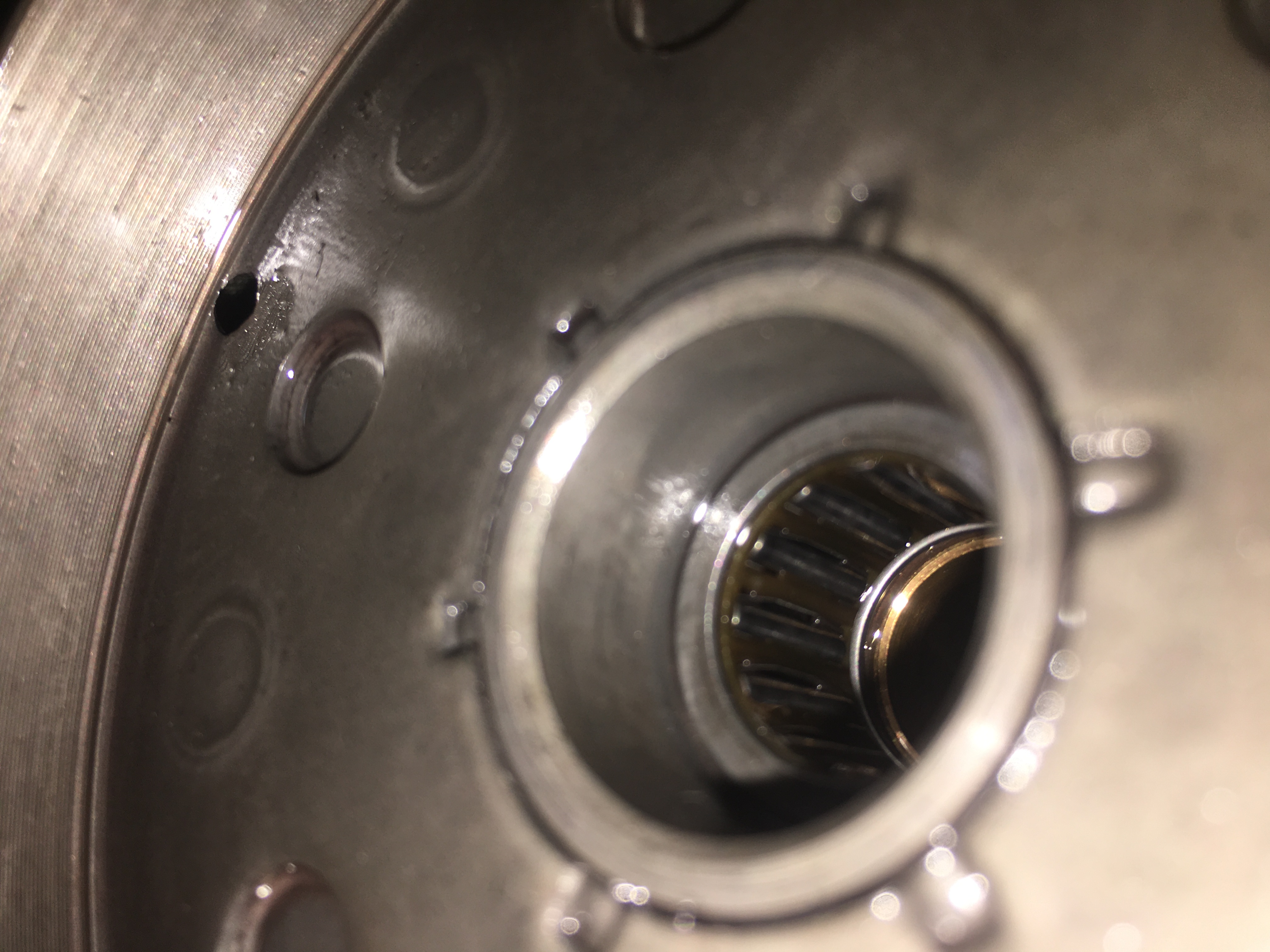

Edit: fons716 was me net voor:
Op de foto zie je de buitenkant van de naaldkoppeling. De ring is een dunne metalen ring die eruit komt als je de koppeling van de as schuift.
