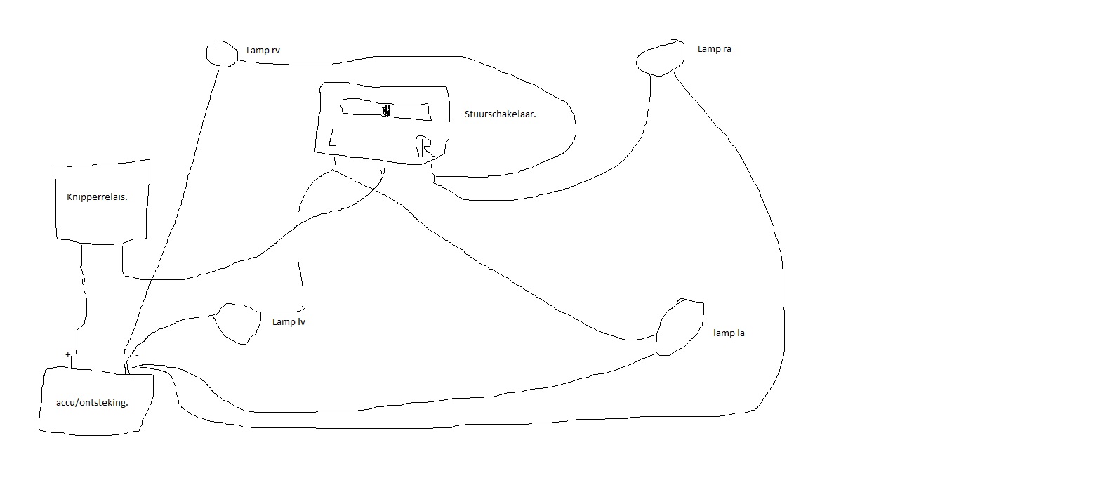

Berichtdoor Raijmond00 » 20 feb 2020 13:18
Ik had het volgende schema in gedachten.
Alvast excuses voor de kwaliteit foto/tekening.
Klopt dit schema?
Alvast bedankt voor het meedenken.
Berichten: 4005
Berichtdoor fons716 » 20 feb 2020 18:31
Jep.
