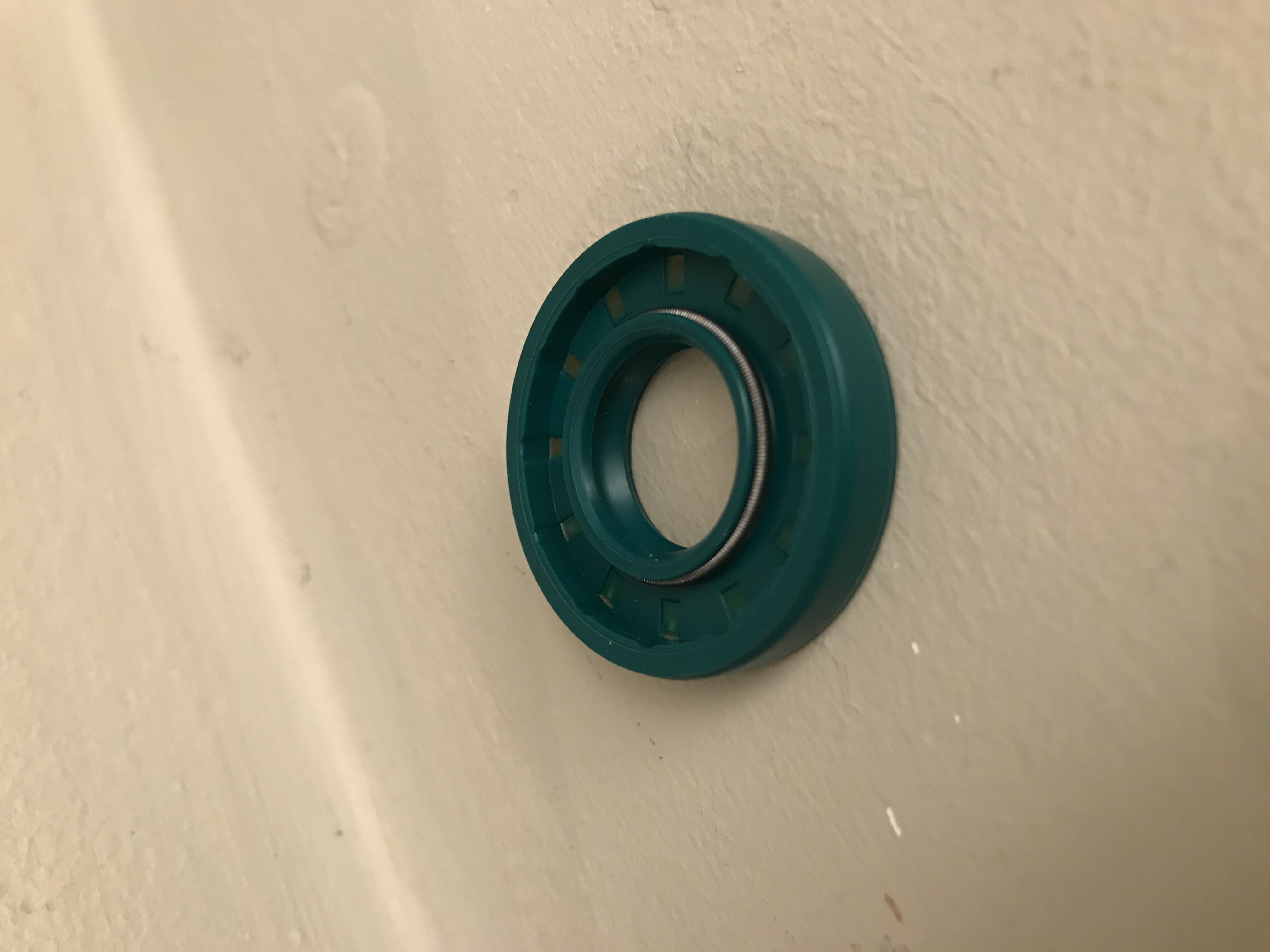

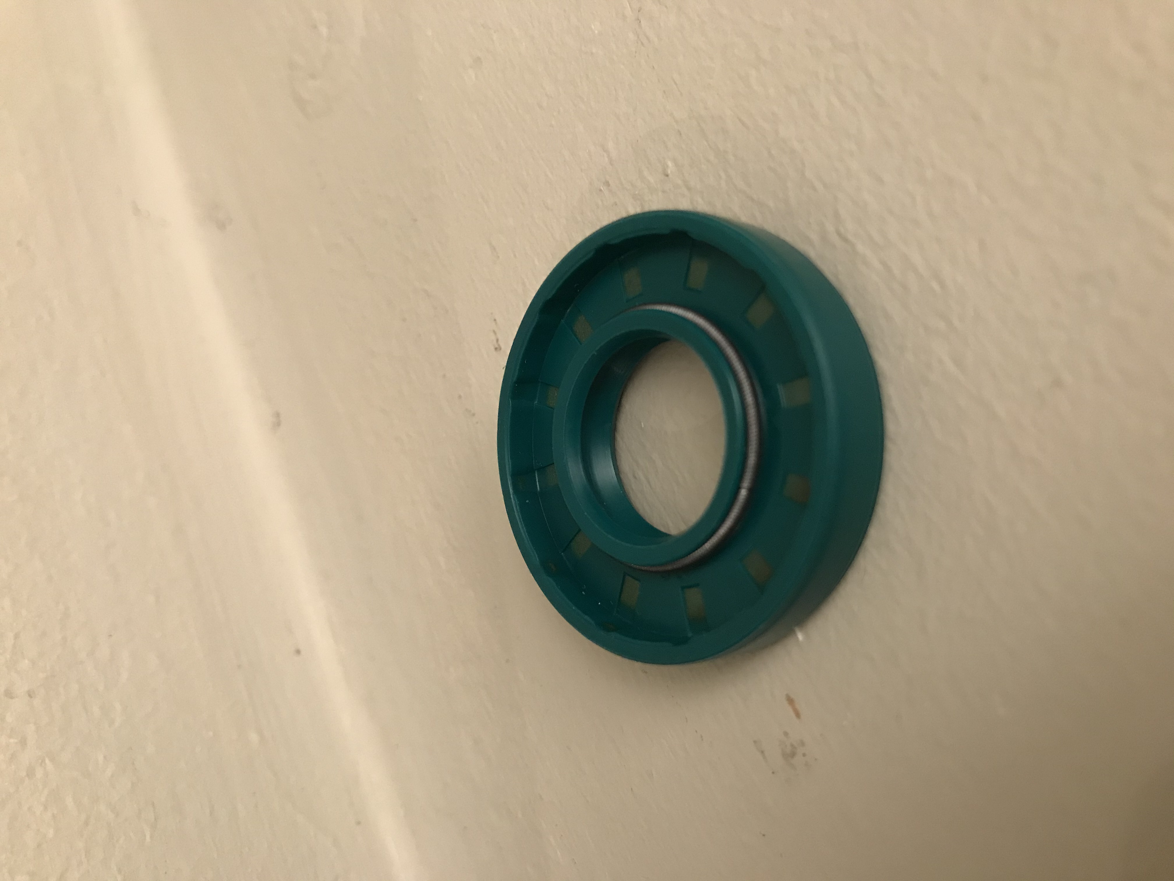

Ik heb nieuwe keerringen maar zoals je op de foto's kunt zien zit er geen verschil in de voor een achterkant, werken deze dus ook?

Die keerringen zijn prima, hebben geen voor of achterkant.
Aan de koppelings zijde is het wat lastiger met monteren omdat de krukas niet taps-schuin is, olie gebruiken zodat het beter glijd-schuift.
