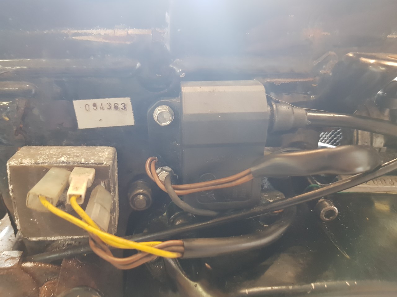

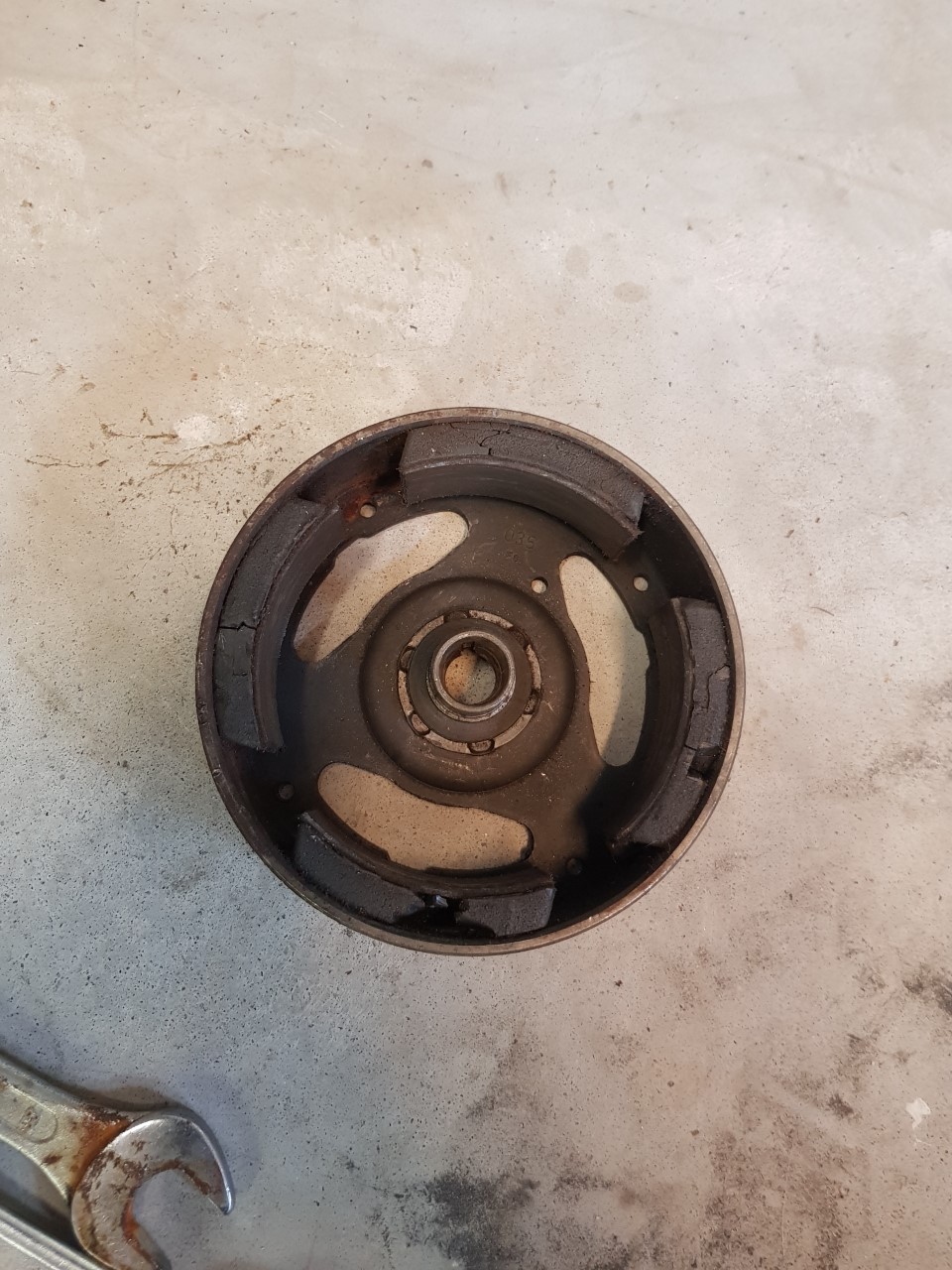

Plaats eens een foto van het vliegwiel en bobine.
Berichten: 3980
Berichtdoor fons716 » 04 jun 2019 19:35
Bij een punten ontsteking hoort een andere bobine , Deze https://www.tomoshop.nl/bobine-tomos-ou ... rch=bobine
En je vliegwiel zit er behoorlijk slecht uit.
Ik haal morgen ander vliegwiel maar zou het aan de bobine kunne liggen?
Berichten: 3980
Berichtdoor fons716 » 06 jun 2019 11:23
Een bobine met cdi erin werkt niet op contactpunten.
Dit is een blokje met contact punten, deze bobine heb je nodig.
