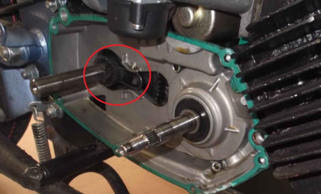

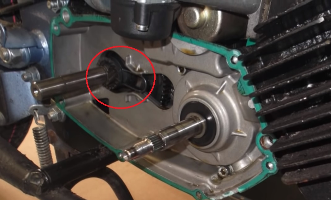

Berichtdoor DarkNasuada » 16 apr 2019 18:38
Goedendag,
Heb zelf na me blok open gehad te hebben het zelfde probleem gehad.
achter de kickstart remveer zie foto.
zit een opvulring.
deze was ik vergeten terug te plaatsen hierdoor liep de veer verkeerd en daardoor sloeg alles opslot.
succes en laat het weten als het gelukt is.
Mvg,
ps je moet de kickstart as eruit trekken dan kom je erbij.
Berichten: 3978
Berichtdoor fons716 » 16 apr 2019 19:49
Daar hoort deze ring achter https://www.tomos-parts.nl/classic/moto ... r-startmof
