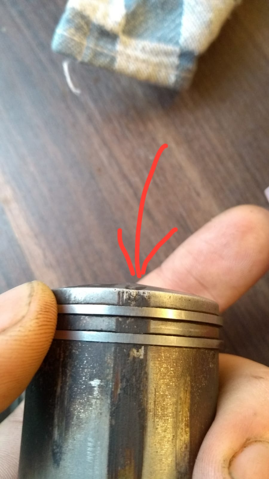

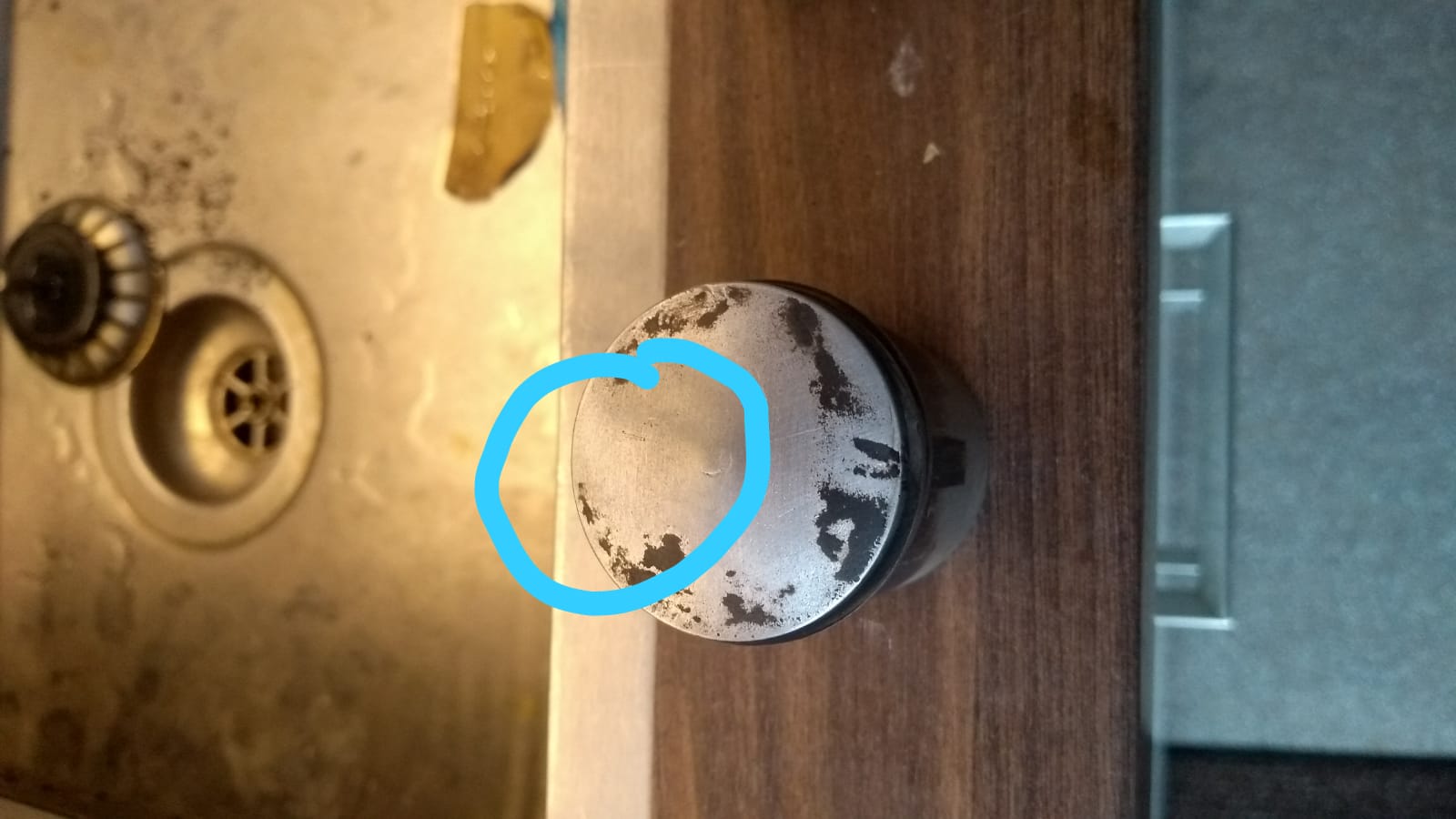

Deuk op de zuiger.

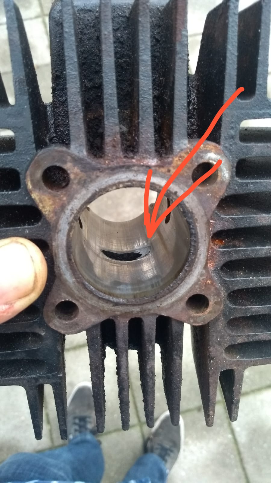

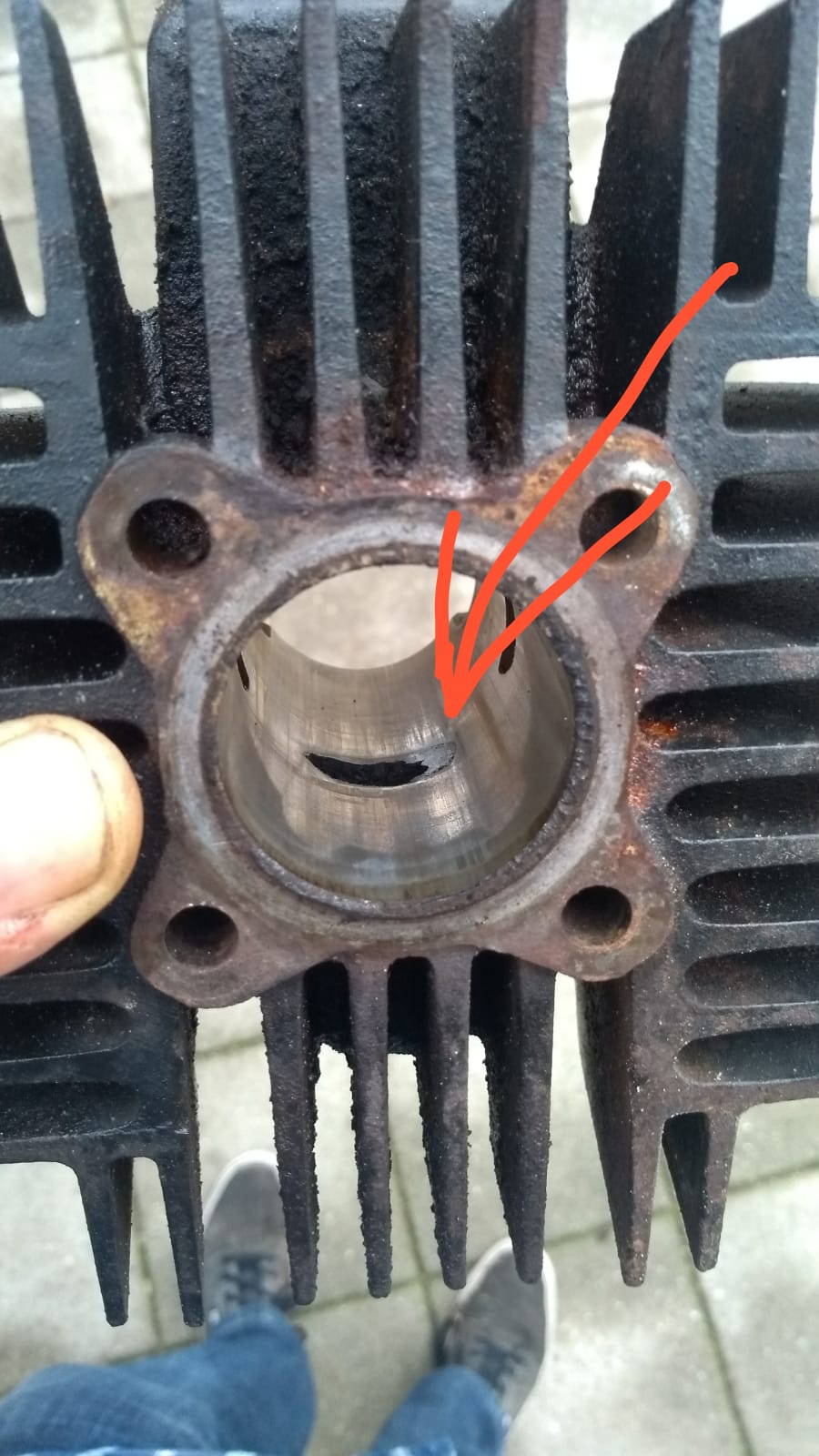

Pijltje wijst naar de inlaat poort.

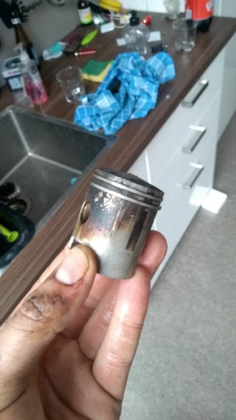

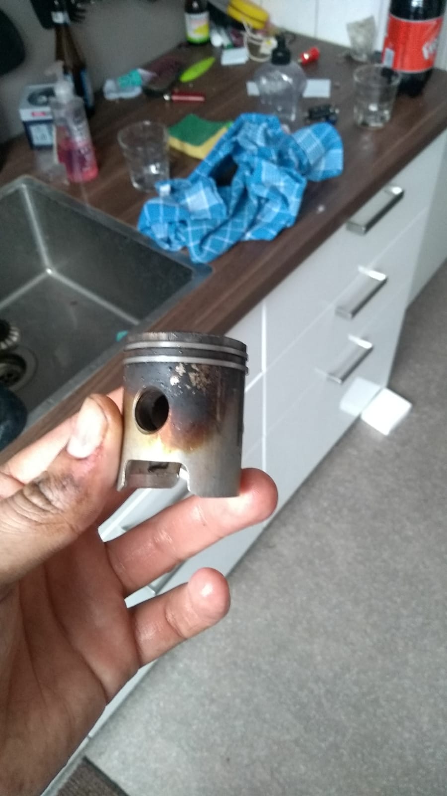

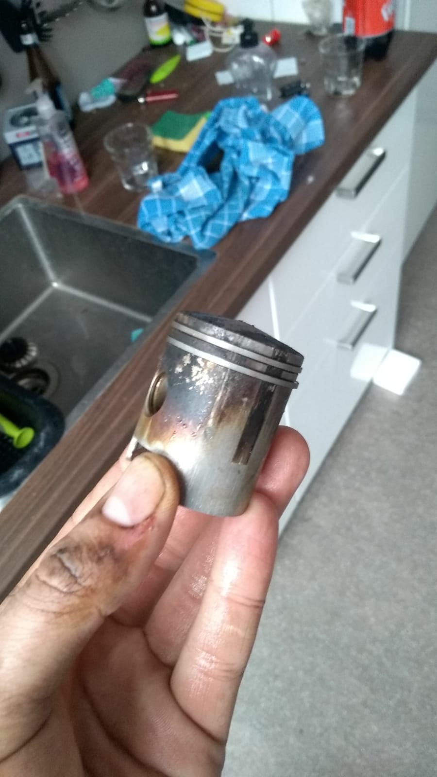

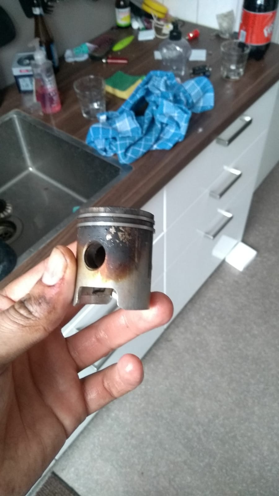

Verbranding zijkant.
Er vielen mij direct een paar dingen op:
-Zuiger enorm verbrand aan de zijkanten en kool aanslag op de zuiger kop.
-Binnenkant zuiger leek ook verbrand/donker bruin
-Zuiger verkeerd om gemonteerd, pijltje naar de inlaat poort.
-Uitlaat poort voor 50% dichtgekoold
-Slijtsporen (bijna groeven) op de zuiger aan de in- en uitlaat poort zijde.

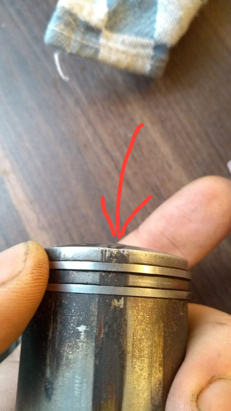

-Deukje in de zuiger kop aan de uitlaat kant.
Het verbranden langs de zijkant, kan dat liggen aan het feit dat de zuiger verkeerd om gemonteerd is?

Over de cilinder, geen groeven of beschadigingen aan de wand, morgen de poorten schoonmaken en het matige/slechte gietwerk aan de poorten polijsten.
De uitlaat heb ik ontkoolt maar nooit echt vertrouwen in gekregen, kan dit ook een boosdoener zijn geweest voor het dicht kolen van de uitlaat poort?

Zoals je zelf ook kunt zien is die zuiger totaal versleten, de cilinder heeft hier ook sporen van. Er zit roest op de plaats waar (ooit) een koppakking heeft gezeten.
En de rest van het blok is nog in top conditie? gelooft echt niemand.
Je kan beter op zoek naar een gereviseerd blok.

Ik denk dat er al eerder een zuigerveer gebroken is en voor schade heeft gezorgd aan de zuiger (die groef en die deuk).
De zuigerveren zelf lijken me vrij nieuw, kijk even of ze rondom glimmend zijn. Het probleem is nl dat je zuigerveren niet zomaar inrijdt, als de cilinder een beetje ovaal is krijg je weer lekkage tussen zuigerveer en cilinderwand, dit duurt erg lang voor dit op elkaar ingesleten is.
Een nieuwe zuiger koop je voor dit type brommer met zuigerveren en pistonpen. Vergeet het lager van de pistonpen en een nieuwe koppakking niet.
