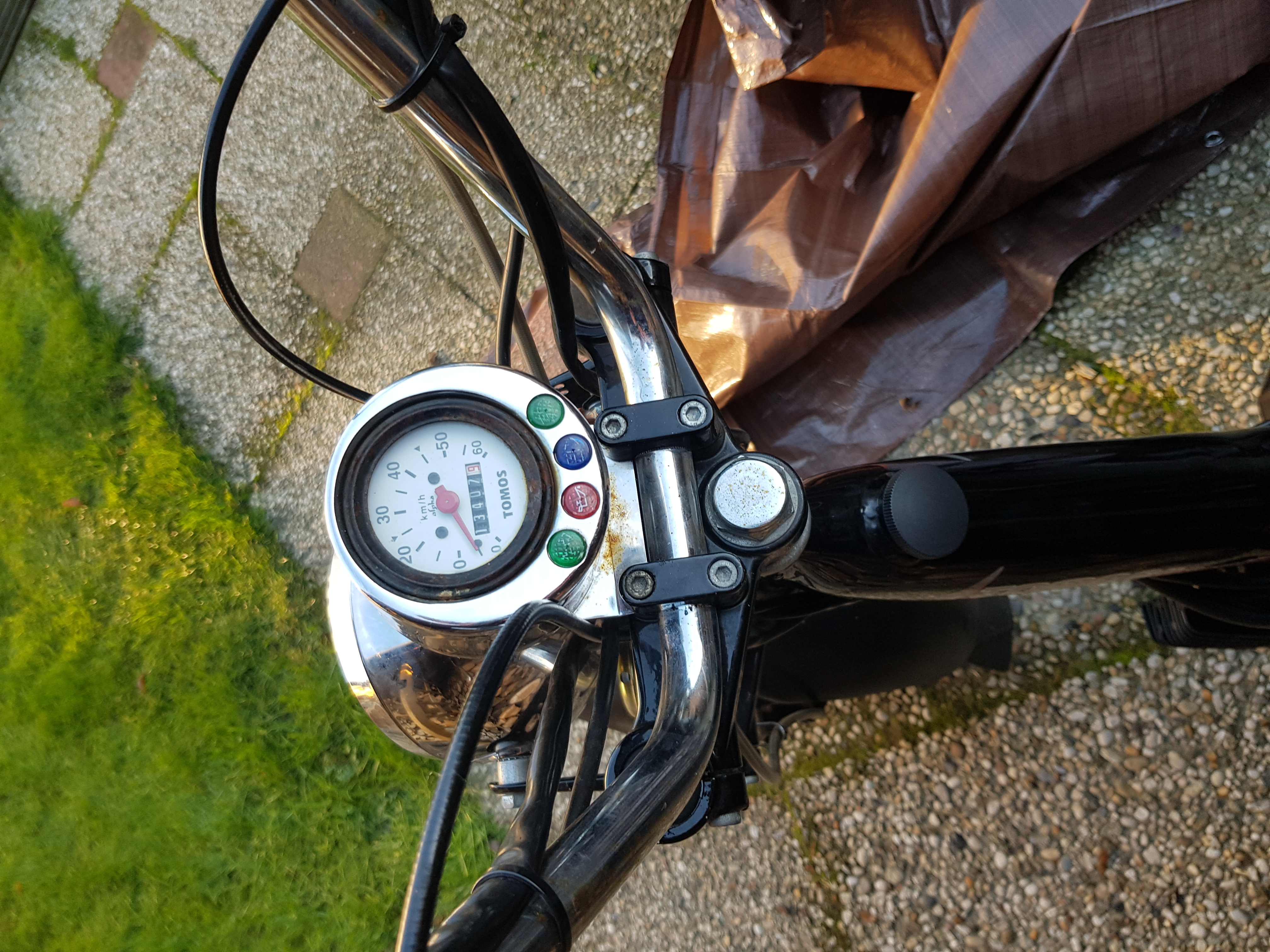

Dit is trouwens mijn teller:
sturmgewehr
Berichten: 104
Locatie: Oost-Souburg/Zld.
Berichtdoor sturmgewehr » 19 nov 2018 03:36
Het is toch een originele tomos teller
Justin0513
Berichten: 5
Lid geworden op: 14 nov 2018 18:31
Locatie: Friesland
Berichtdoor Justin0513 » 19 nov 2018 07:47
Klopt, alleen denk ik dat ik dus een vage kabelboom heb... ik heb sowieso alvast een complete kabelboom besteld, zodat ik later ook de knipperlichten, en een tank meter kan toevoegen (tank meter ipv olielampje.).
