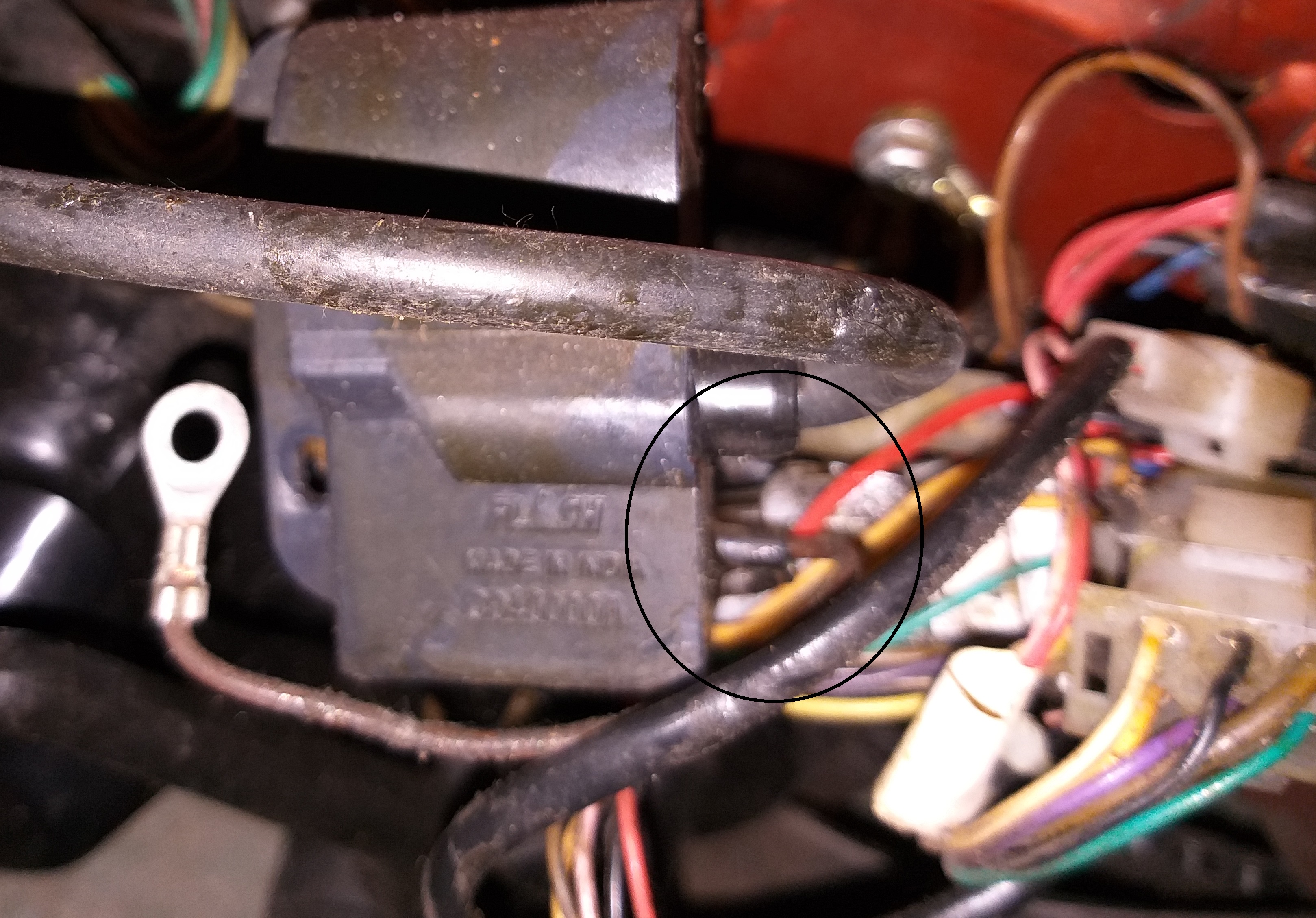

Als de hele brommer vrij nieuw is ben ik benieuwt hoeveel draden de bobine/cdi heeft, heeft de bobine/cdi meer als 2 draden dan kun je deze niet op brom stand zetten.
Je meet het spruitstuk op de plaats van het busje en daar is hij altijd 15 mm, aan de membraan zijde is hij kleiner...ook de spruitstukken die verkocht worden als 15 mm

Er komen 2 draden uit, neem aan dat dit goed is? Vermoed dat mn ontsteking gewoon niet goed staat?
Of het is de ontsteking, bougie of het spruitstuk. Met een 14/9 53 sproeier 45khm lopen en een 15/15 63 sproeier 40khm lopen o|O
