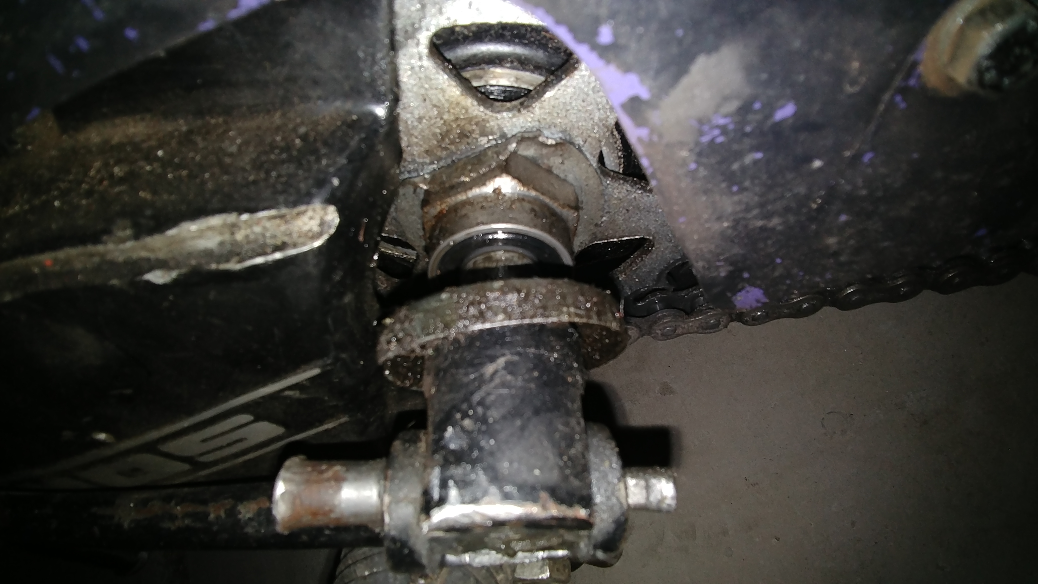

Berichtdoor BramW123 » 30 jun 2018 17:31
Bedankt voor uw antwoord.
Vanochtend lag er een beste vlek onder de Tomos.
Ik heb het idee dat dit bij de kickstart weg komt omdat deze erg vet is.
Is dit ook gemakkelijk op te lossen?
Of moet ik dan echt met de naaldlagers bezig?
(let niet op de kickstart die zit niet goed)
Berichtdoor shadowranger » 01 jul 2018 13:27
Wat ik mij afvraag is of de moer waarmee het kettingwiel vastgezet wordt wel ver genoeg op de as kan komen ivm de keerrring voor de kickstartas. het lijkt mij van niet anders loop je kans de keerring eruit te drukken. Hierdoor kan er (niet voelbaar) spelig blijven tussen kettingwiel en afstandbus en lager in de bak, waardoor er tzt toch weer lekkage optreedt. Dit gebeurt ook bij te dunne imitatie kettingwielen waardooor de (originele) moer tot het einde van de schroefdraad erop gedraaid wordt maar niet strak genoeg kan zitten om de delen zelfdichtend te krijgen (wat de bedoeling is). Enige remedie die ik kan bedenken is tussen alle genoemde delen een ring te plaatsten van een oude binnenband (zelf knippen en op maat maken) en dan nog eens te kijken of de lekkage optreedt. Je weet 100% zeker dat dit atf is en geen brandstof+2-taktmix?
Btw, ik mis een afdekplaat waar de kixkstartveer en 2 opsluitringen (blijkbaar nog 1 zichtbaar op de foto) tegenaan moeten komen aan dde afdekkap van het vliegwiel. Is dit bewust nu voor de foto weggelaten of heeft dit een andere oorzaak, want normaakl mag/ kun je niet zo tegebn het kettingwiel aankijken.
BramW123
Berichten: 72
Berichtdoor BramW123 » 03 jul 2018 13:32
Het klopt inderdaad dat er geen afdekplaat, kickstartveer en 2 opsluitingen meer opzitten. De afdekplaat paste er niet meer op in verband met de moer met keerring die er nu op zit heb ik besloten hem eraf te halen omdat het niet meer lekker paste. Het veertje is ooit een keer kapot gegaan waarna ik er geen nieuwe meer op heb gezet omdat dit mij niet belangrijk leek, of heb ik dit verkeerd en dit dit wel degelijk belangrijk? Ik heb het idee dat dit atf is omdat ik niet zou weten waar de brandstof+2-taktmix weg zou kunnen komen.
Berichtdoor shadowranger » 03 jul 2018 22:32
Je carburateur kan lekken en gezien de foto neem ik aan dat je met metalen kappen deze nidden onder het frame hebt. Er zit een gaatje in het "bakje" waar de carburateur in zit die uitkomt naast het voorste kettingwiel. Als daar dus iets uitkomt kan dit lijken op lekkage van ATF terwijl dit niet het geval is. Leg eens een vel papier of krant onder en ruik eraan de volgende dag. Ruik je benzinevdan is dat het. Is de kleur rood (geruikelijk bij ATF) dan is de lekkage idd uit de bak. Of heb je kleurloze ATF gebruikt?
BramW123
Berichten: 72
Berichtdoor BramW123 » 05 jul 2018 14:17
Bedankt voor uw antwoord,
Dat met die krant ga ik vanavond even doen. Ik heb een 65cc Tomos waarbij de carburateur naar buiten is uitgebouwd, maar origineel had ik inderdaad eerst de carburateur onder het frame. Ik ga het even checken met de krant of het ATF of benzine is. In mijn vorige bericht gaf ik aan waarom mijn kickstart er zo bijhangt. Kan dit kwaad?
Berichtdoor shadowranger » 05 jul 2018 17:10
Op zich niet tenzij hij omlaag hangt en je in een bocht ergens kan blijven haken. Het is wel beter om deze op de een of andere wijze omhoog te houden. Kun je het gat in die plaat niet opboren oid dat de moer er niet tegenaan loopt en je de kickstart op de juiste wijze weer kan laten veren?
