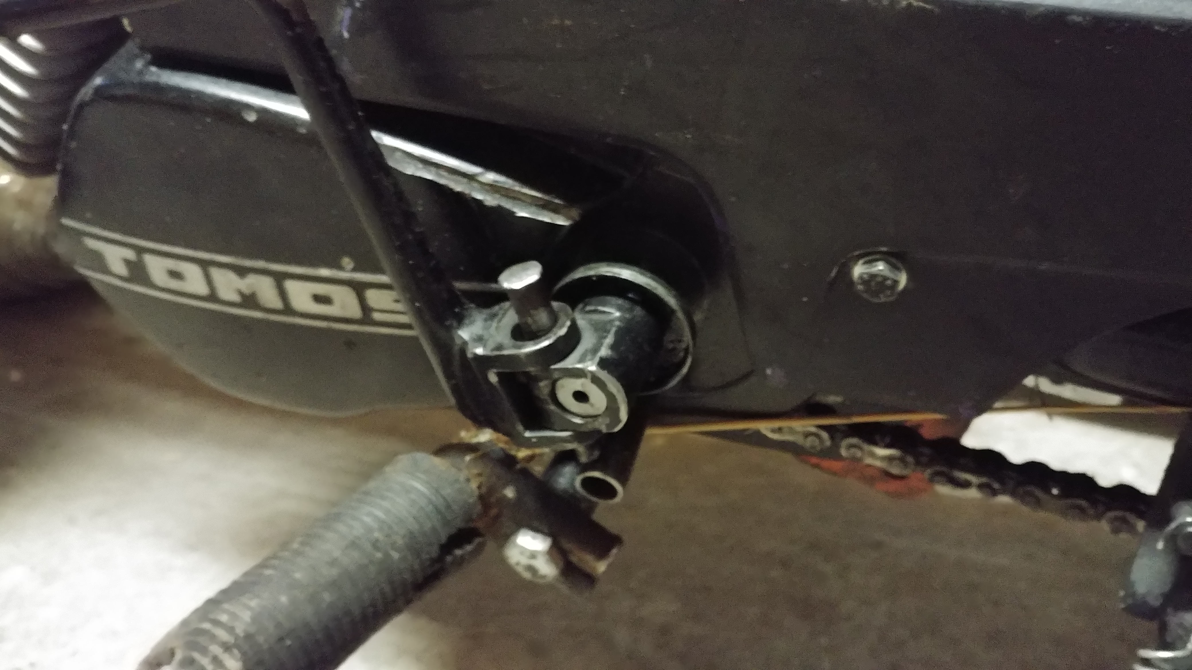

Berichtdoor BramW123 » 11 mar 2018 12:32
Hierbij nog een foto van de kickstart.
Berichtdoor shadowranger » 14 mar 2018 14:35
De spie zit ondersteboven. Het schroefdraaddeel hoort bovenop te zitten (waarmee de "kop" van de spie meteen als stuit werkt). Voor zover ik kan zien op de foto zie ik helemaal geen veer achter de kickstart zitten, klopt dit? Ook mis ik het busje wat bovenin het pedaal hoort (teveel speling op draaiende deel bij de spie).

Berichtdoor BramW123 » 16 mar 2018 17:44
Bedankt voor je antwoord.
Ik neem aan dat de spie de verticale pen is die de kickstart vast houd? zo ja daar heeft nooit schroefdraad opgezeten. Is dit noodzakelijk? De veer die achter de kickstart hoort te zat er niet meer lekker op en heb ik er afgehaald daar wil ik nog wel een nieuwe voor halen. Maar ik zie het nut niet zo van dat veertje, Ik weet niet precies wat je bedoelt met busje bovenin pedaal. Wat houdt dit in?
Groet,
Bram
Berichtdoor shadowranger » 17 mar 2018 08:55
Hier zie je de juiste montage van je kickstartpedaal. Ja, de schroefdraad houdt de spie op zijn plek anders valt deze er aan de onderkant uit.
Het busje zit bovenin het pedaal om de spie waar de schroefdraad normaal eruit komt. Het heeft als functie dat je de moer lekker vast kan zetten, maar het pedaal nog steeds kan draaien naar buiten. Zonder draai je het scharnierpunt vast.
klik voor meer details. Het gaat om onderdeel 18 van de exploded view.
