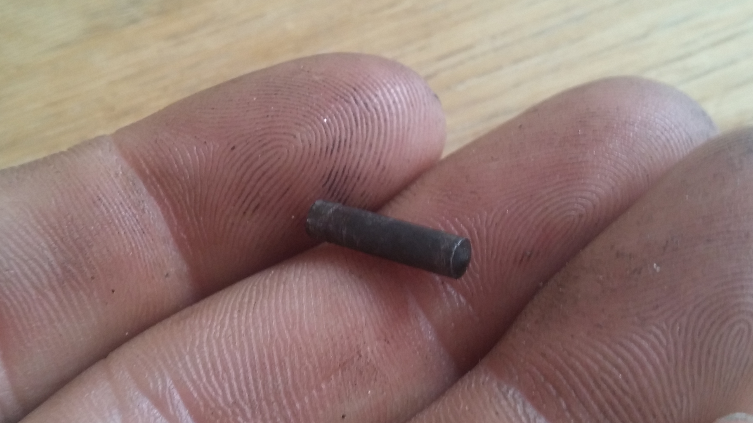

Sinds kort ben ik begonnen met mijn 2e Tomos. Namelijk een Tomos S25 uit 1992 (ongeveer). Ik Heb het 1 versnelling blokje opgehaald en lagers gecontroleerd en de koppeling etc. Nu heb ik een vreemd afgebroken pinnetje gevonden onder mijn Tomos. En ik heb werkelijk geen idee waar het vandaan zou moeten komen en ben heel benieuwd.
Er staat 32 op het pinnetje gedrukt. Ik hoop dat kenners het herkennen via de foto.

Dit lijkt me een pas-stift van je carterdeksel, Deze zit op 2 plaatsen in het carter om deze goed uit te lijnen op de pasvlakken voordat je de bouten erin draait. Ik neem aan dat je een oud type blok hebt met ei-cilinder?
