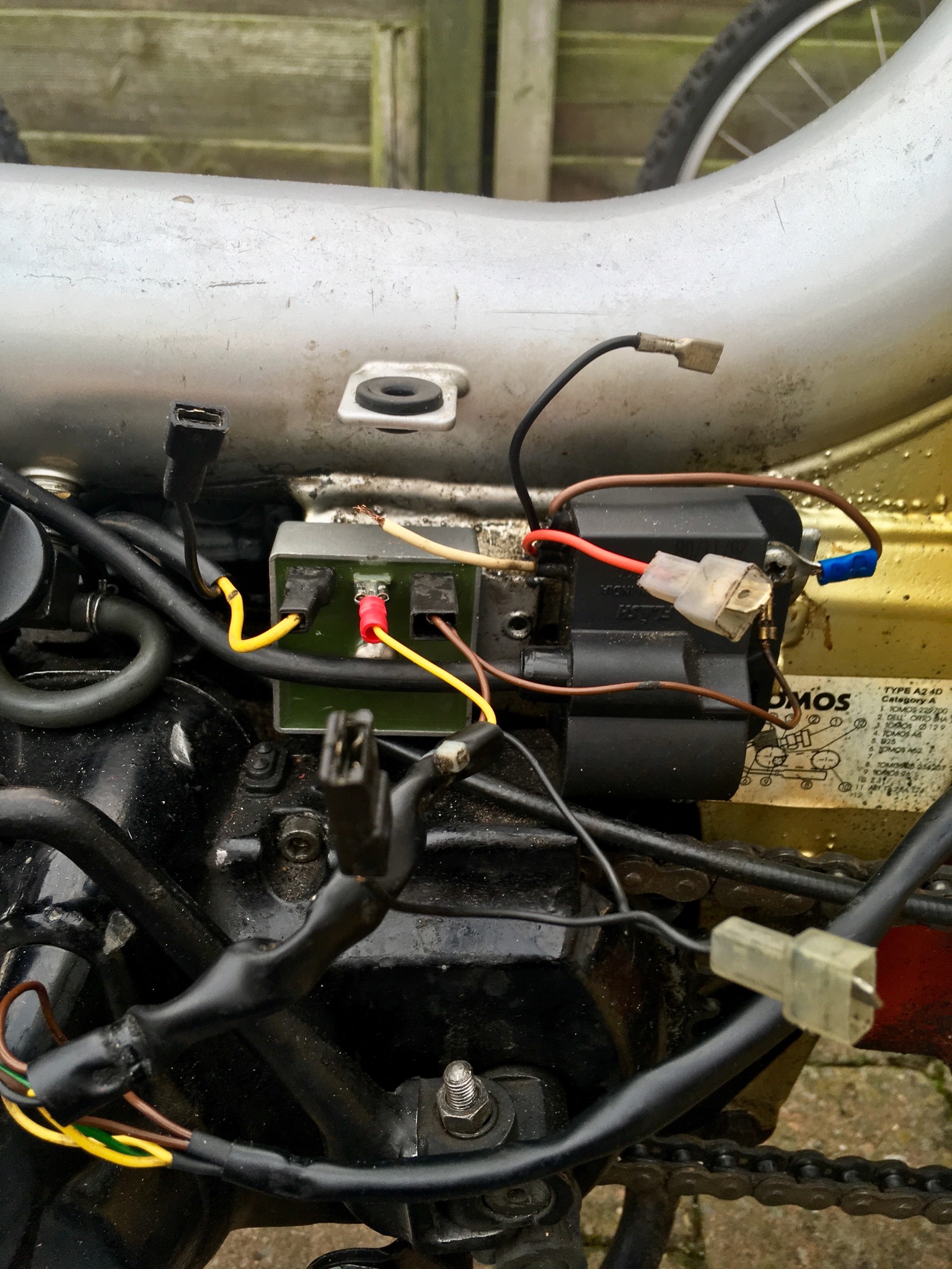

Op bovenstaande foto zie je hoe een 3 polige spanningsregelaar aangesloten zit. Van links naar rechts: enkel geel (uit je blok), dubbel geel (naar draadboom) en bruin (massa). Die laatste hoeft niet in alle gevallen dubbel uitgevoerd te zijn. Vergelijk dat met die van jou en dan weet je misschien waar de fout zit.
Overigens neem ik aan dat je niet de ontstekingsdraad (zwart) uit je blok hierop hebt aangesloten? Die zit met de by-pass op je bobine en uit-knop.

Zoals je wel kan zien is de is de vorige eigenaar zelf wat aan het prutsen geweest. Heb het idee dat de er ook een type CDI gemonteerd is wat er niet op hoeft te zitten.

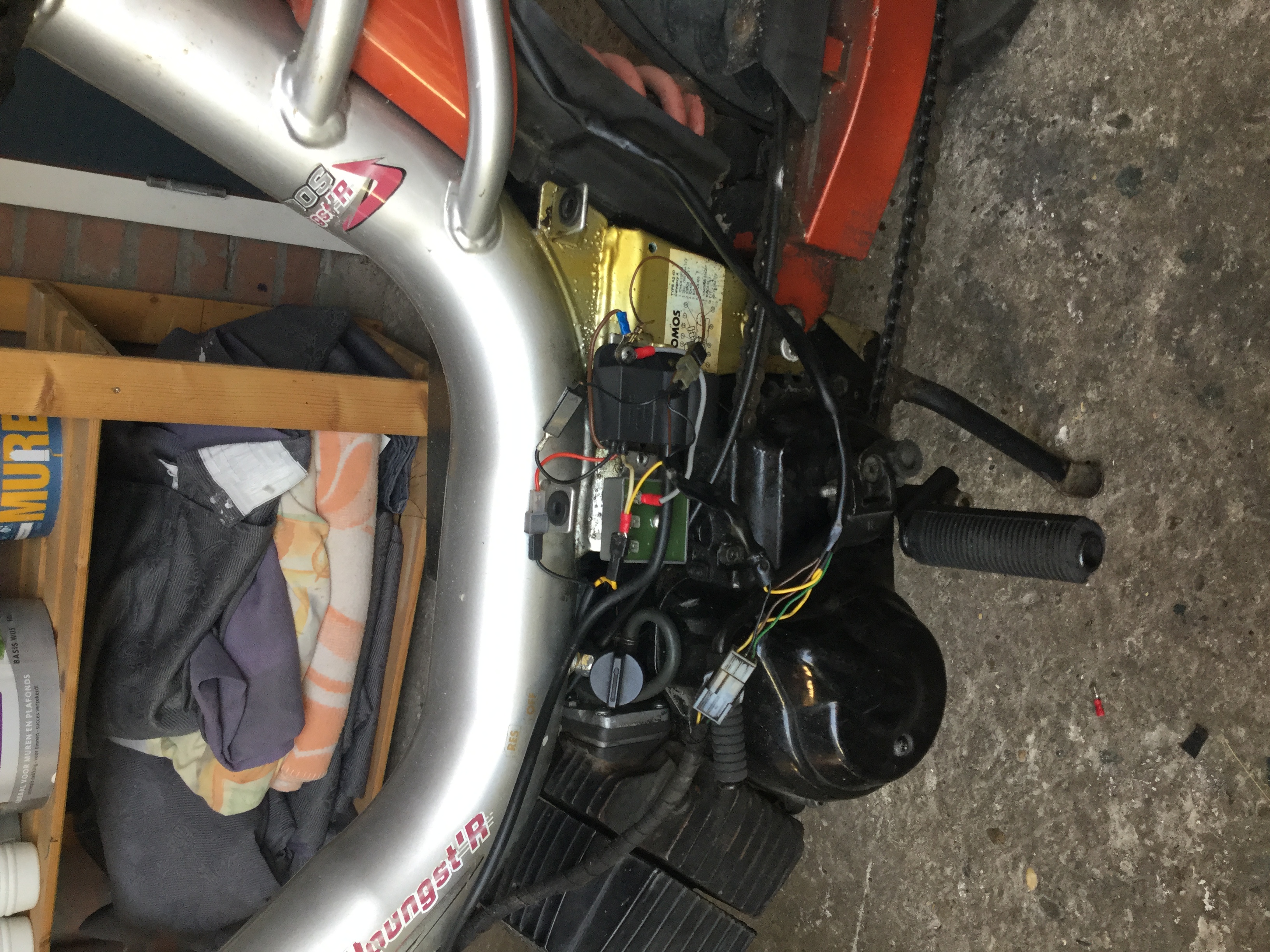

Heb het trouwens eventjes terug aangesloten zoals ik het aantrof dus de spanningsregelaar doet hier even niet mee

idd niet de fraaiste manier van aansluiten. Ik snap overigens niet wat die grijze draad op de regelaar doet. Volgens het schema is deze voor het achterlicht. Kijk maar in onze wiki.

Nee dat was een draadje naar massa wat ik zelf had gelegd, kleur is grijs omdat ik ff niks anders had

Berichtdoor Marco youngster » 18 okt 2017 18:11
Tot zover zit het nu aan elkaar. Maar waar is de witte, rode en zwarte draad van de cdi voor. Als iemand me dat kan vertellen zou het moeten werken.
Berichten: 9690
Berichtdoor shadowranger » 18 okt 2017 18:52
Deze cdi is er een voor een pck up. De rode draad is voor je ontsteking (komt op een zwarte aansluiting op decdraad van de uit knop). De witte en zwarte draad is voor als je een pick-up naast je vliegwiel hebt ( regelt ontsteektijdstip).

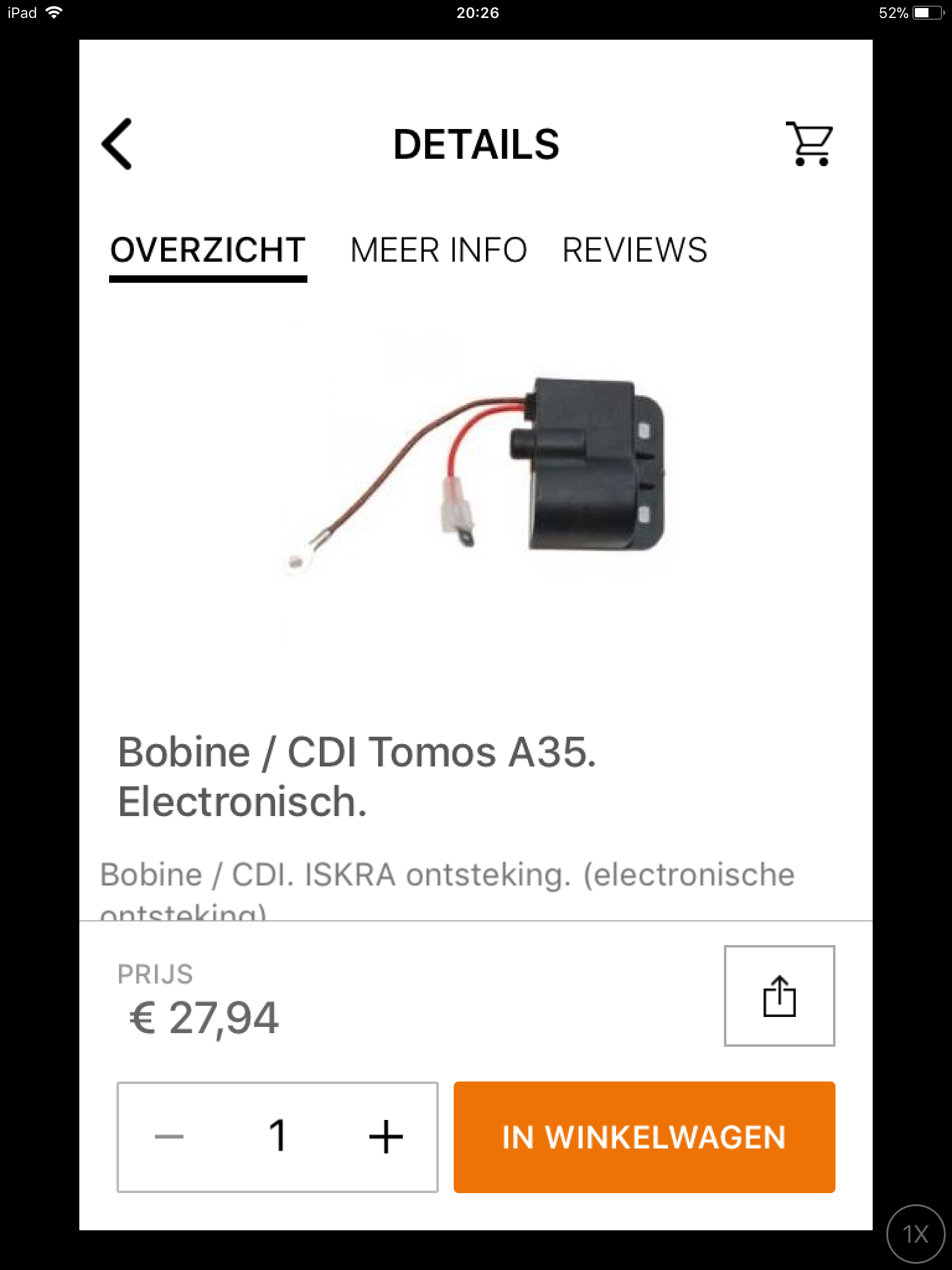

Oké ik ben er nu dus achter waarom de witte draad van de CDI op de gele draad van de ontsteking was gemonteerd. Die pick up moet een spanning krijgen om de ontsteking te laten werken. Dit heb ik ff getest mijn conclusie is dus dat ik even een andere CDI moet bestellen en dan zou mijn probleem opgelost moeten zijn.
Heb ik het zo aan het rechte eind en zal ik dan een andere CDI bestellen?
Wat is het advies, welk type CDI zal ik dan bestellen?

Zal ik deze dan bestellen
Berichten: 9690
Berichtdoor shadowranger » 18 okt 2017 21:00
Als je geen pick up hebt is dat de goede
