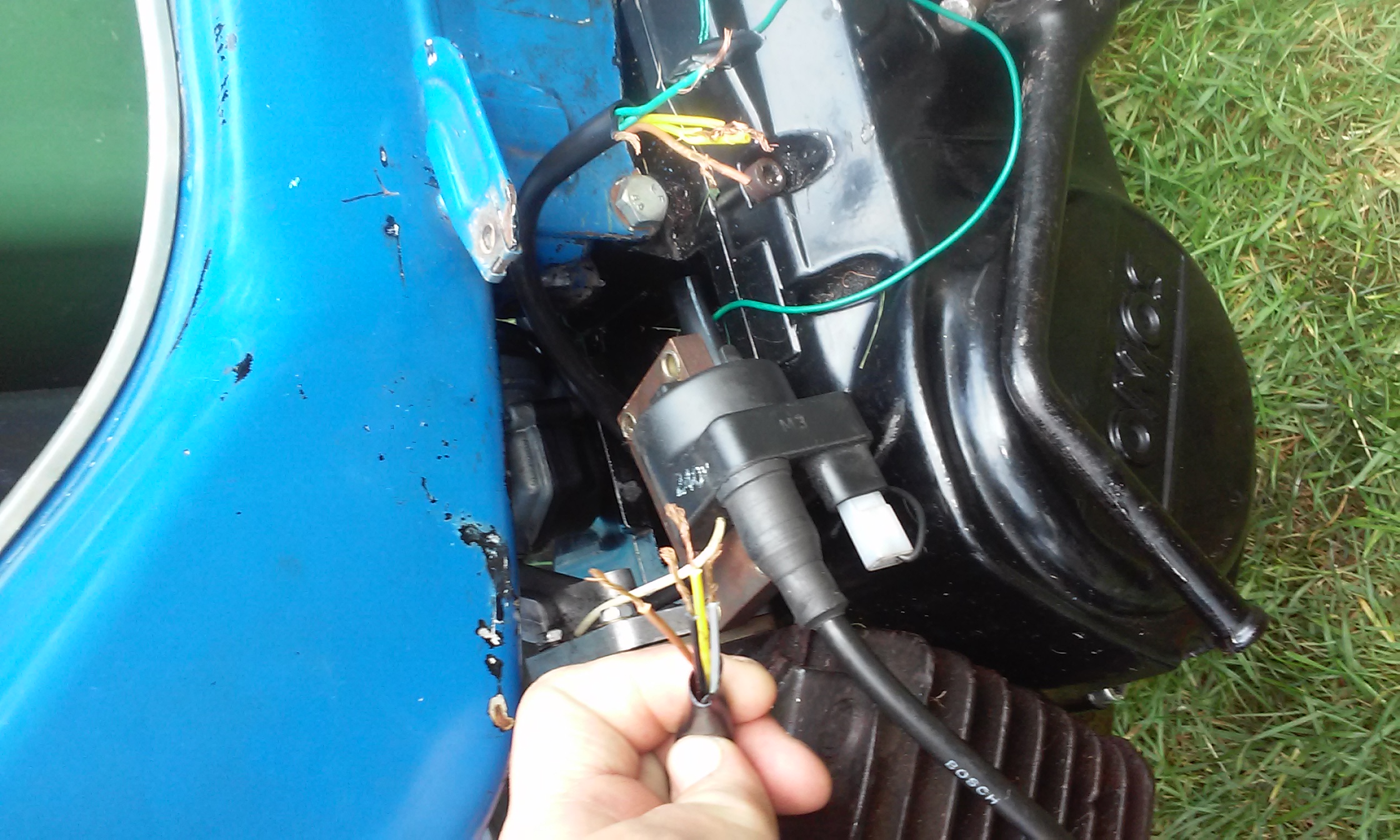

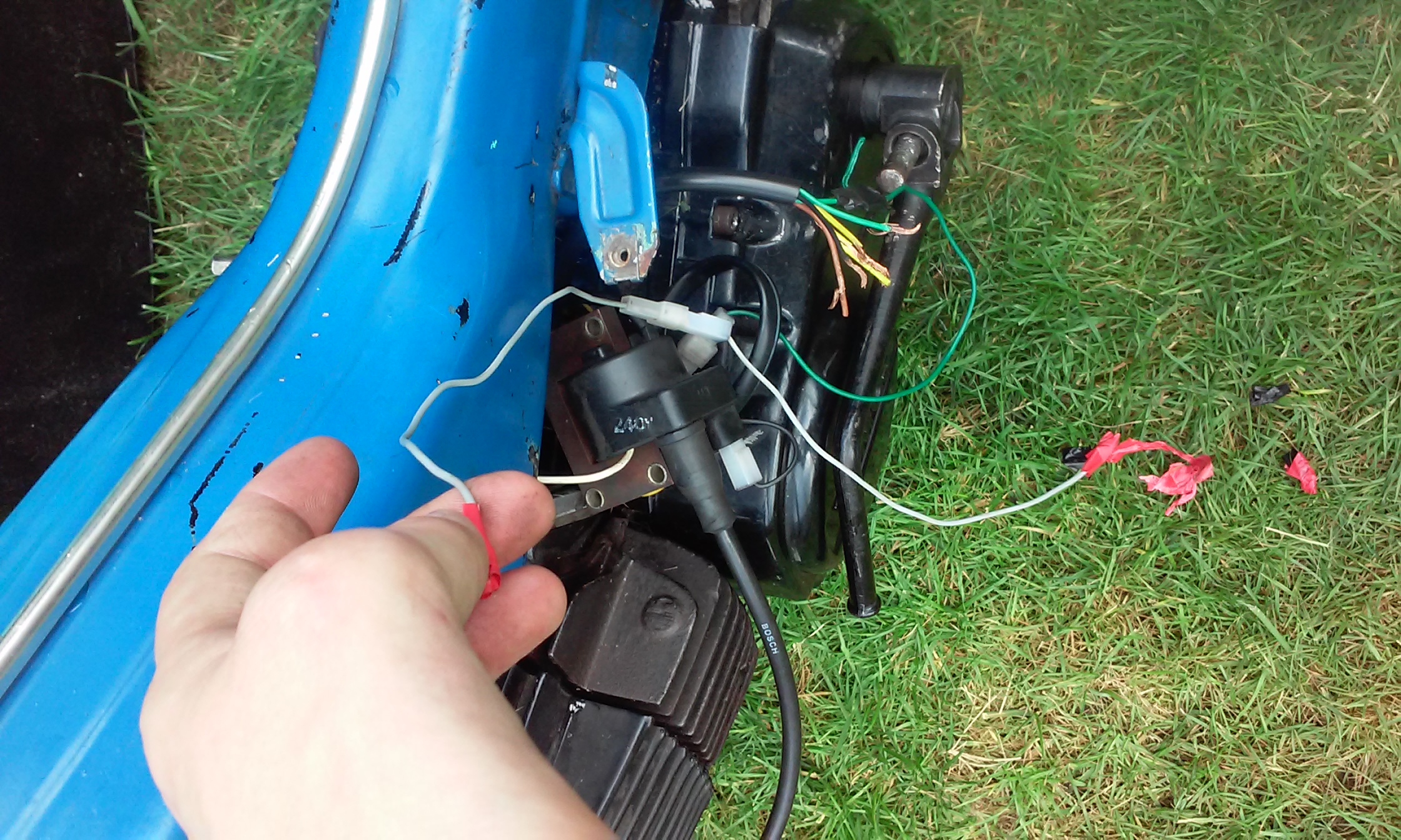

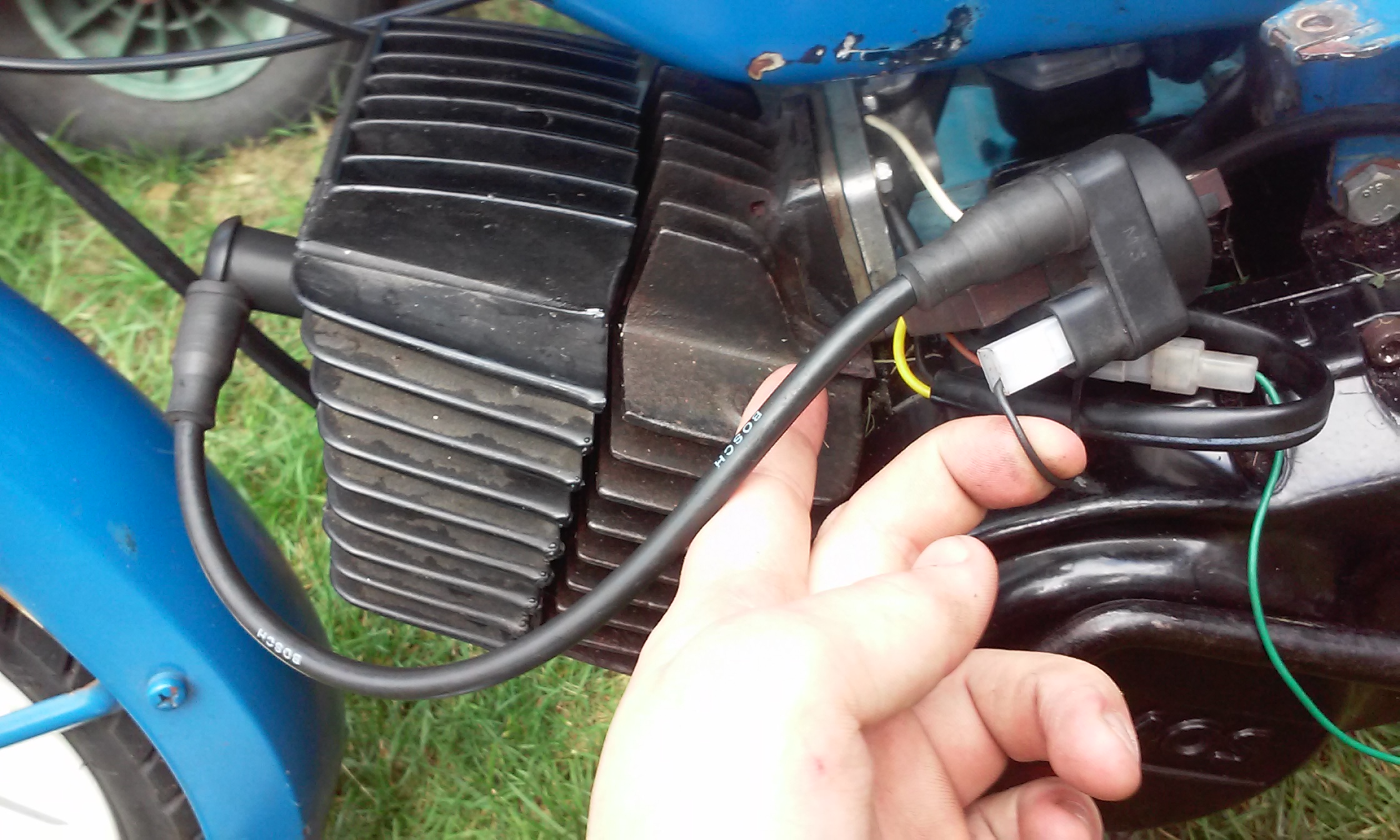

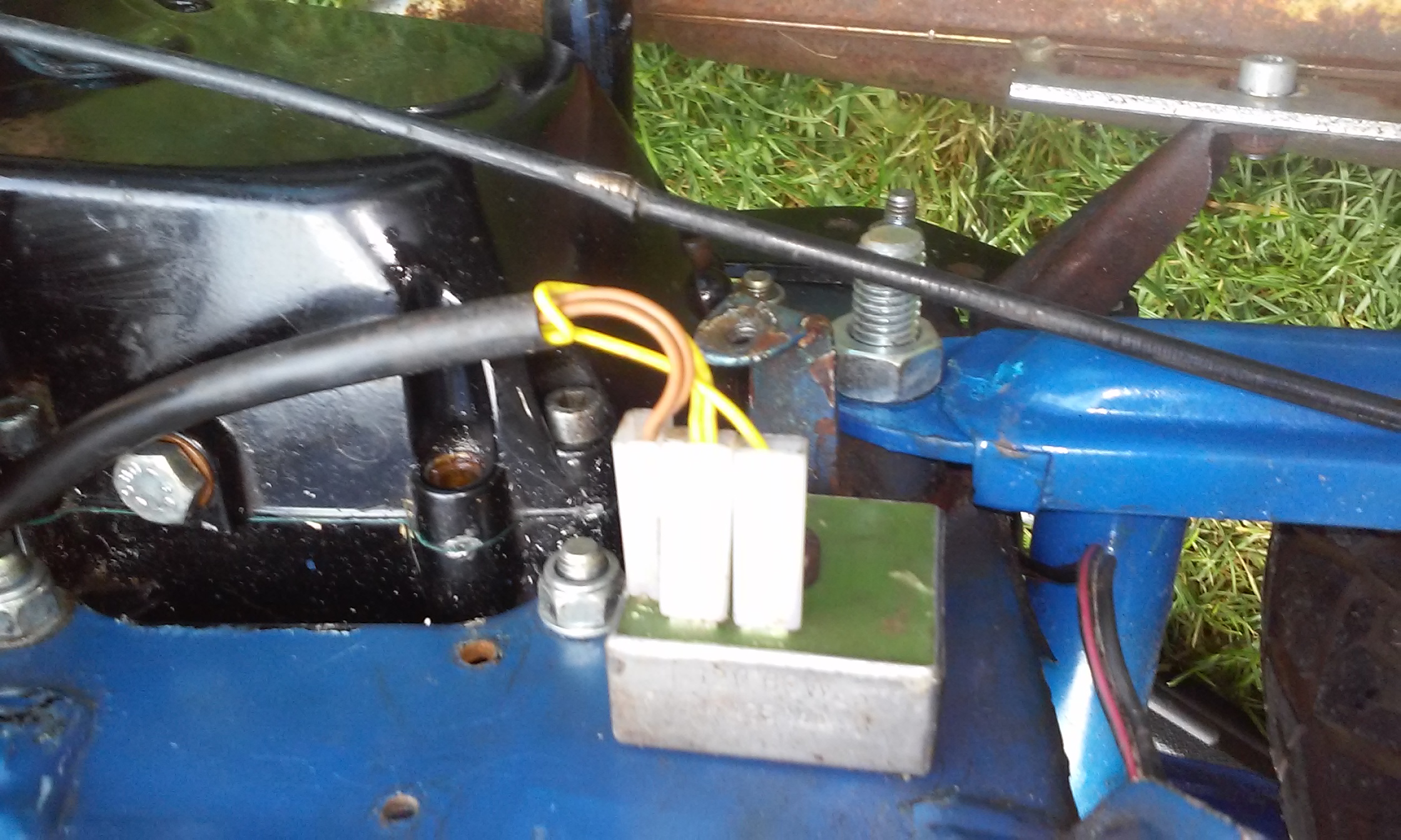

Marcotje
Lid geworden op: 02 sep 2017 00:54
Berichtdoor Marcotje » 02 sep 2017 14:49
beste,,,
hier zijn de foto,s
foto.s van de 2 kabel bomen/de kastje aan de andere kant/de bobine met de zwarte kabel en bobine kabel (ik heb ze even van elkaar gehaald dat je kan zien waar het om gaat)
