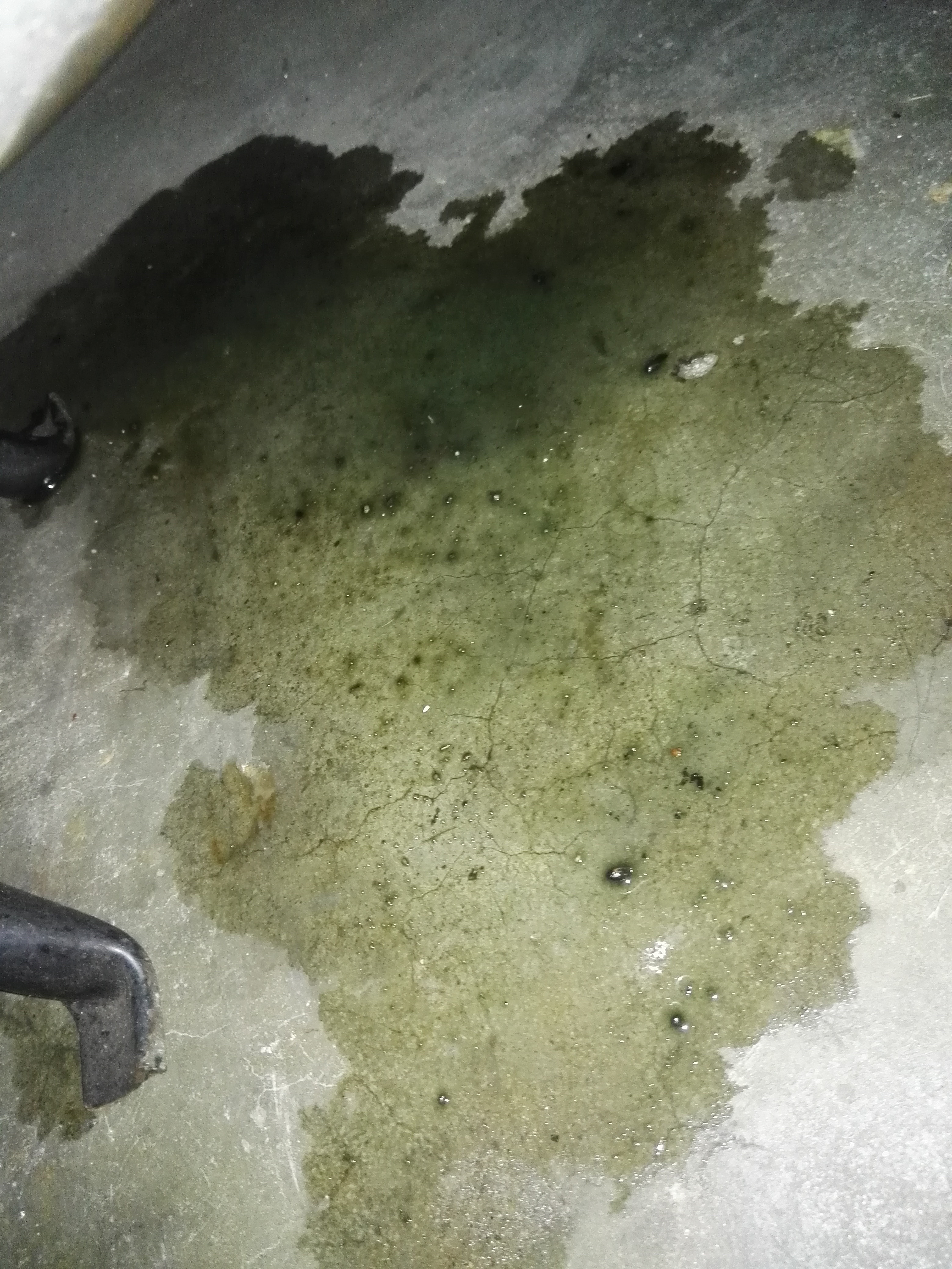

dit is trouwens de plas die onder de tomos lag.

Als ik de foto zo bekijk zou ik zeggen benzine met veel zooi, maar dat weet ik niet zeker.

Om even terug te komen op Matthijs z'n verhaal; Jouw tomos heeft echt geen remvloeistof. Enkel benzine en versnellingsbak olie. Als het benzine was ruik je dat wel. Als het versnellingsbakolie was is het een kwestie van een paar euro pakking vervangen. Klusje van 10 minuten.
