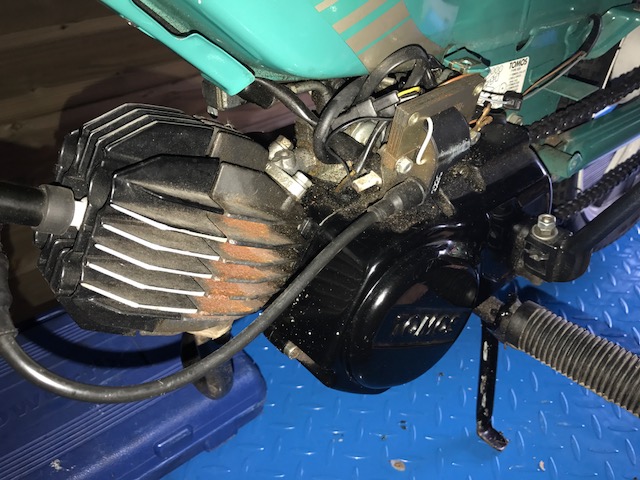

blokje er onder uit en alles even rustig bekijken zal vast geen kwaad kunnen mits met beleid.
Wat voor ontsteking zit er onder is ook nog weer iets (?)

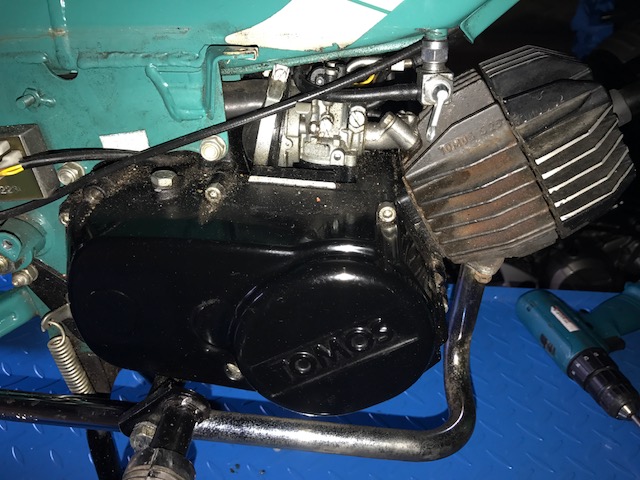

Als ie daar erg(!) lekt kan dat wel van invloed zijn.Hier zie je dat de aanvoer niet helemaal goed op de carb aansluit of hoort dat zo?foto van de brommer/het blok? je hebt namelijk verschillende types blokken zowel 1 speed als 2-speed
