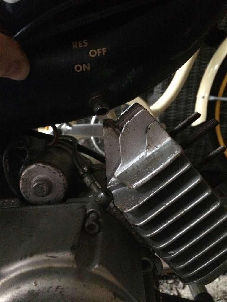

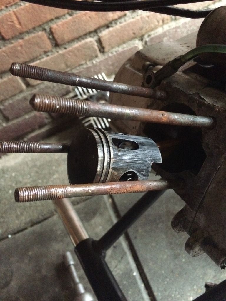

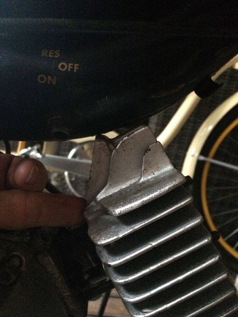

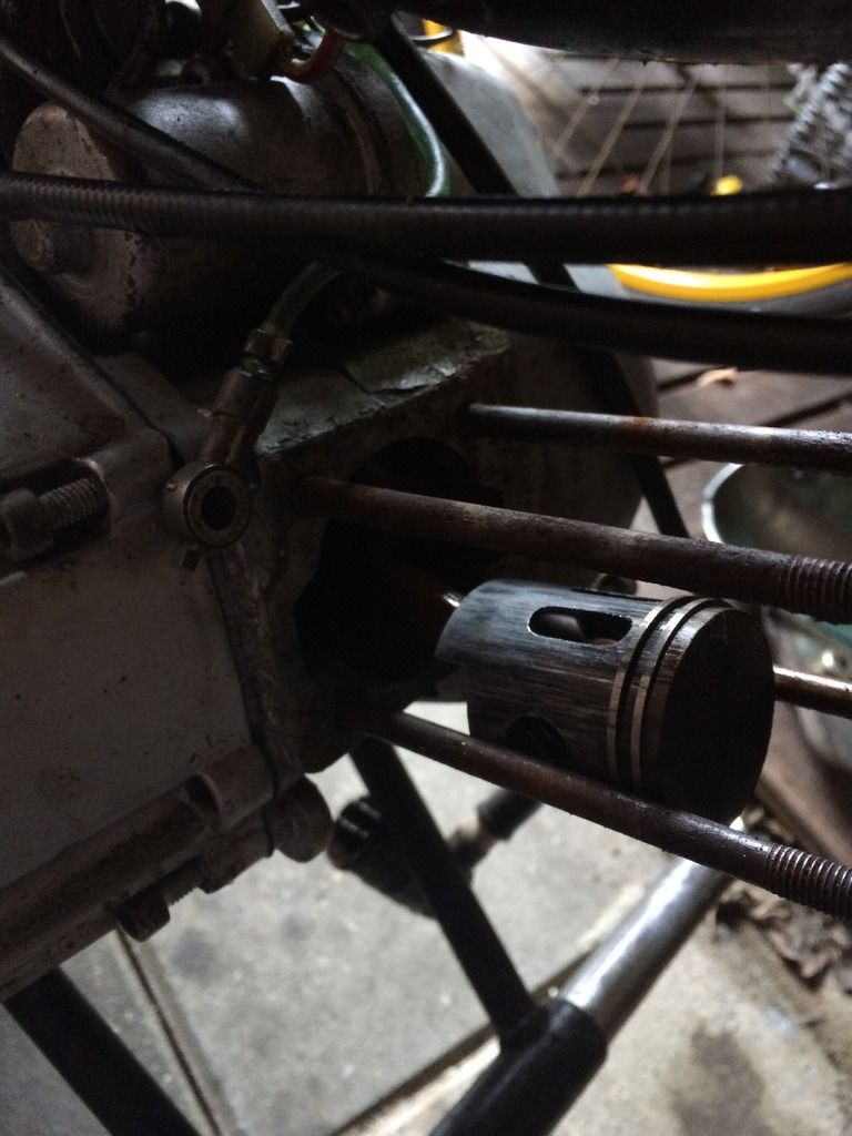

Ik was gisteren bij Tomoshop in Wageningen, en ik raakte daar aan de praat met de mensen die daar werken. Ik vertelde dat de brommer super langzaam optrok als hij warm is, en zij zeiden ''kijk eens naar je zuigerveren''. Goed, ik heb nog nooit een kop eraf gehaald of een zuiger bekeken, maar ik vind het super interessant dus ik ben aan de slag gegaan. Tot nu heb ik de kop eraf. Het spruitstuk is eraf. Het membraam is eraf. Maar de cilinderkop komt tegen het frame aan als ik hem eraf wil halen. Heeft iemand de gouden tip hoe ik hem eraf haal?
ik post gelijk 2 fotos mee van de zuiger, want ik weet niet hoe die eruit hoort te zien.

volgens mij: Blokbouten er uit halen en je blok kantelen. De achterste kan je er in laten zitten.
Je zuiger ziet er niet zo best meer uit overigens. Lijkt alsof hij flink is gaan schuren in de cilinder. Stuur als hij er af is ook eens foto's van de cilinder.

Ja het lijkt inderdaad alsof hij flink kapot is, maar gelukkig was deze brommer gekocht als project dus als het moet, dan mag hij lang stilstaan. Ik ga kijken of ik het blok kan kantelen.
Berichtdoor fireface » 08 mar 2017 13:55
Ik zou voor het gemak even het blokje er onder weg halen, is zo klaar en werkt veel makkelijker.
De zuiger is aan vervanging toe denk ik idd. Leuk project. ^O^

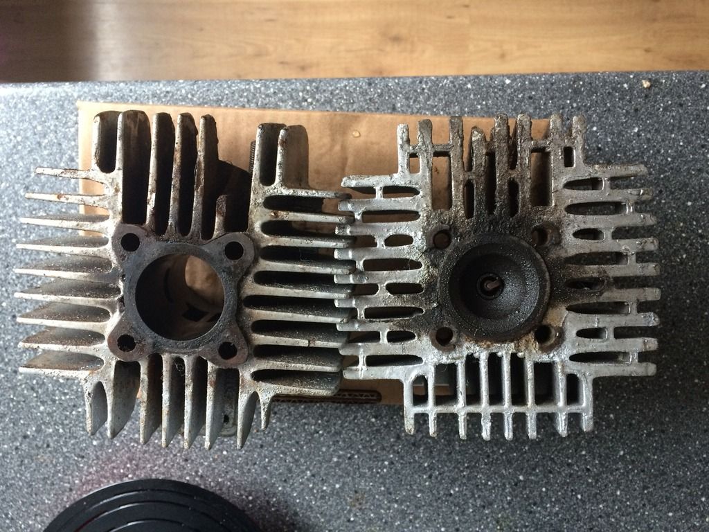

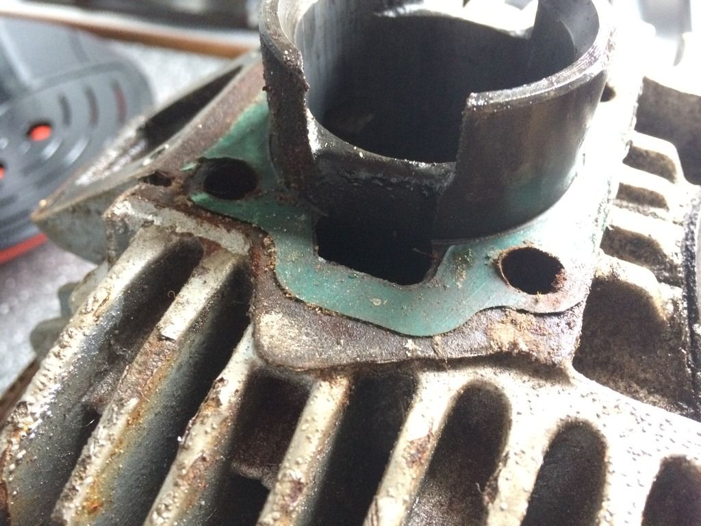

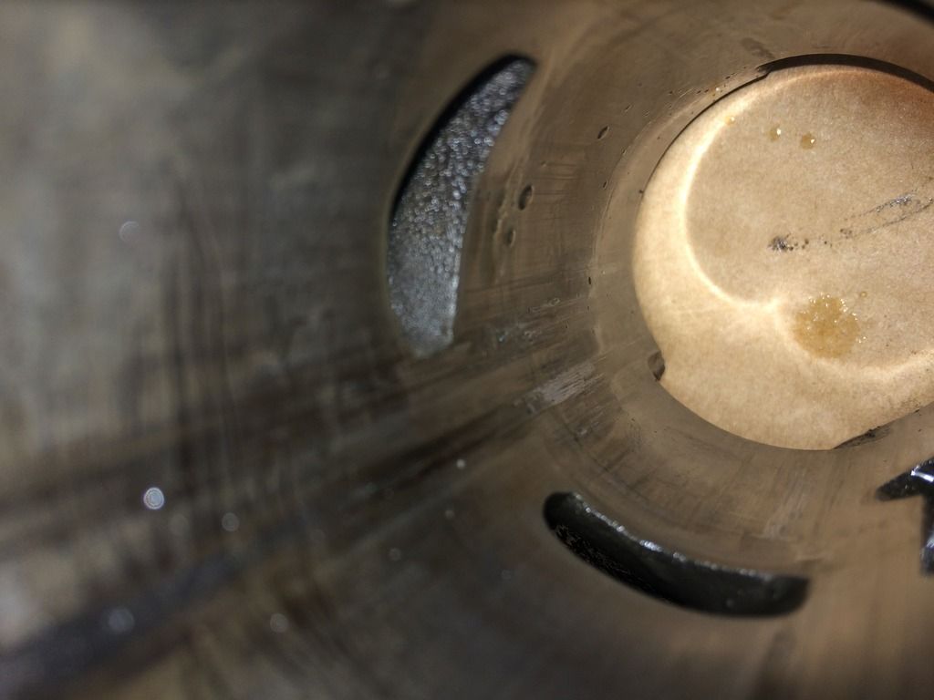

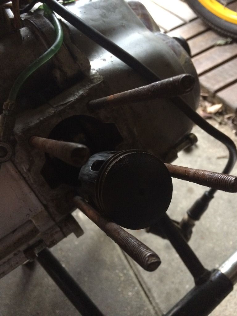

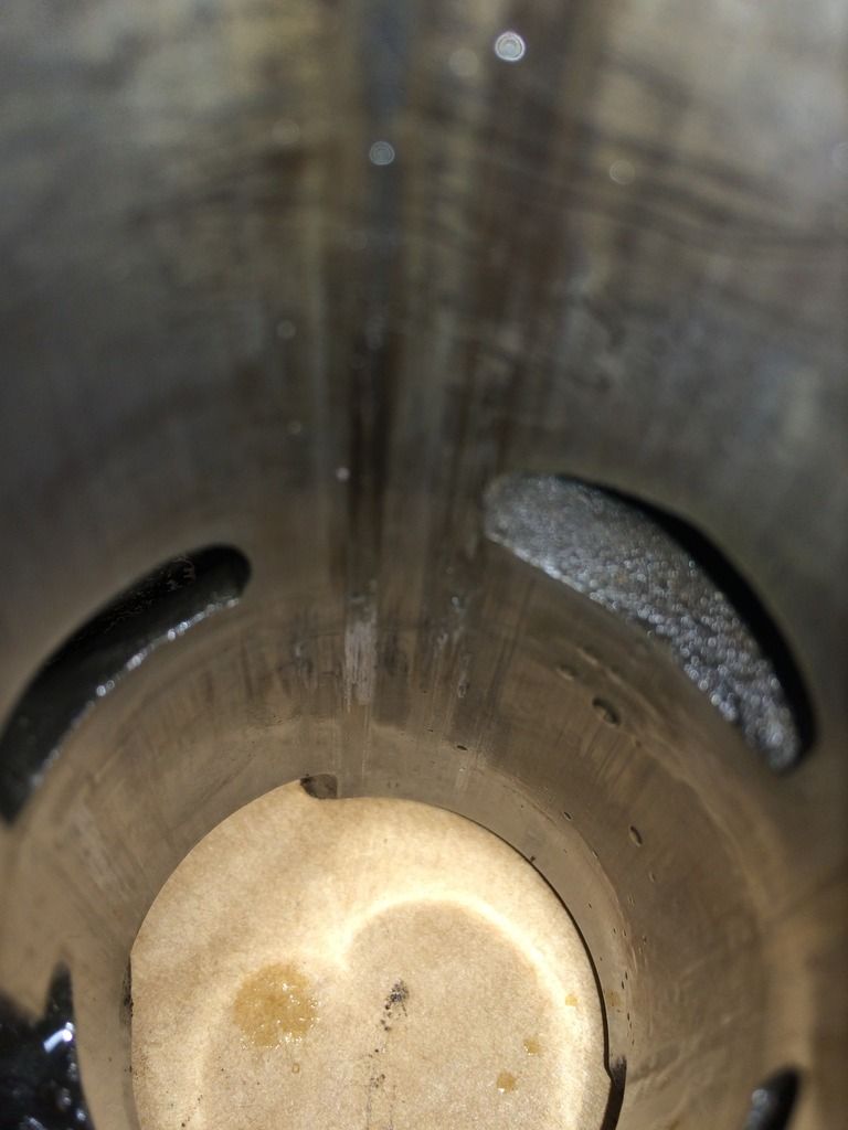

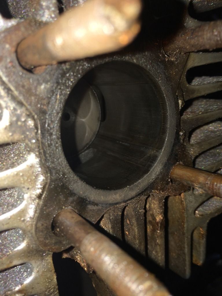

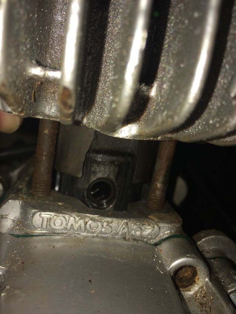

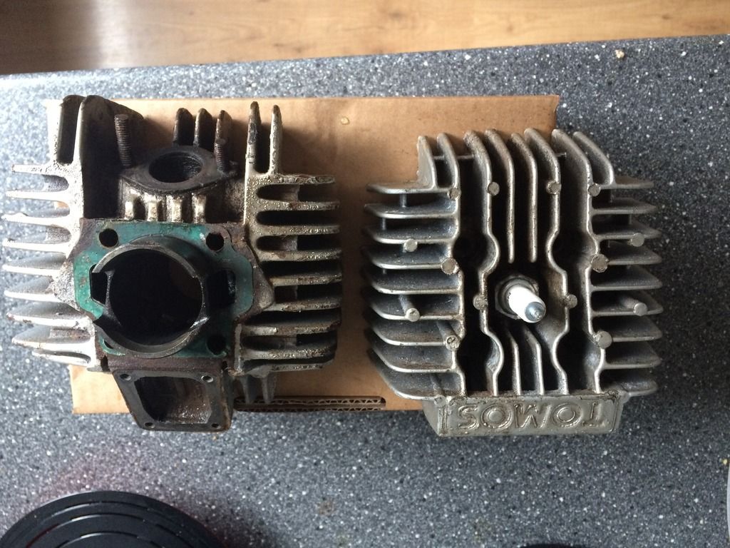

Na het los halen van de blok bouten had ik de kop er heel snel vanaf. Ik post gelijk even fotos mee, want het lijkt alsof de kop juist stuk is maar de zuiger ziet er nog netjes uit.
Maar als jullie wat zien wat niet hoort, dan hoor ik het graag :D
Groeven in de wand
Opzichtige foto van het blok
De zuiger
Als je goed kijkt zie je dat links de cilinderwand aan het afbreken is
Nogmaals de groevjes in de wand

Op de kop zit toch alleen maar koolaanslag? De zuiger en cilinder zijn in ieder geval aan vervanging toe.
Berichtdoor kinderbrueno » 08 mar 2017 14:35
Ja, die kop is best te redden. Maar de cilinder en vooral de zuiger zijn goed verpest.
