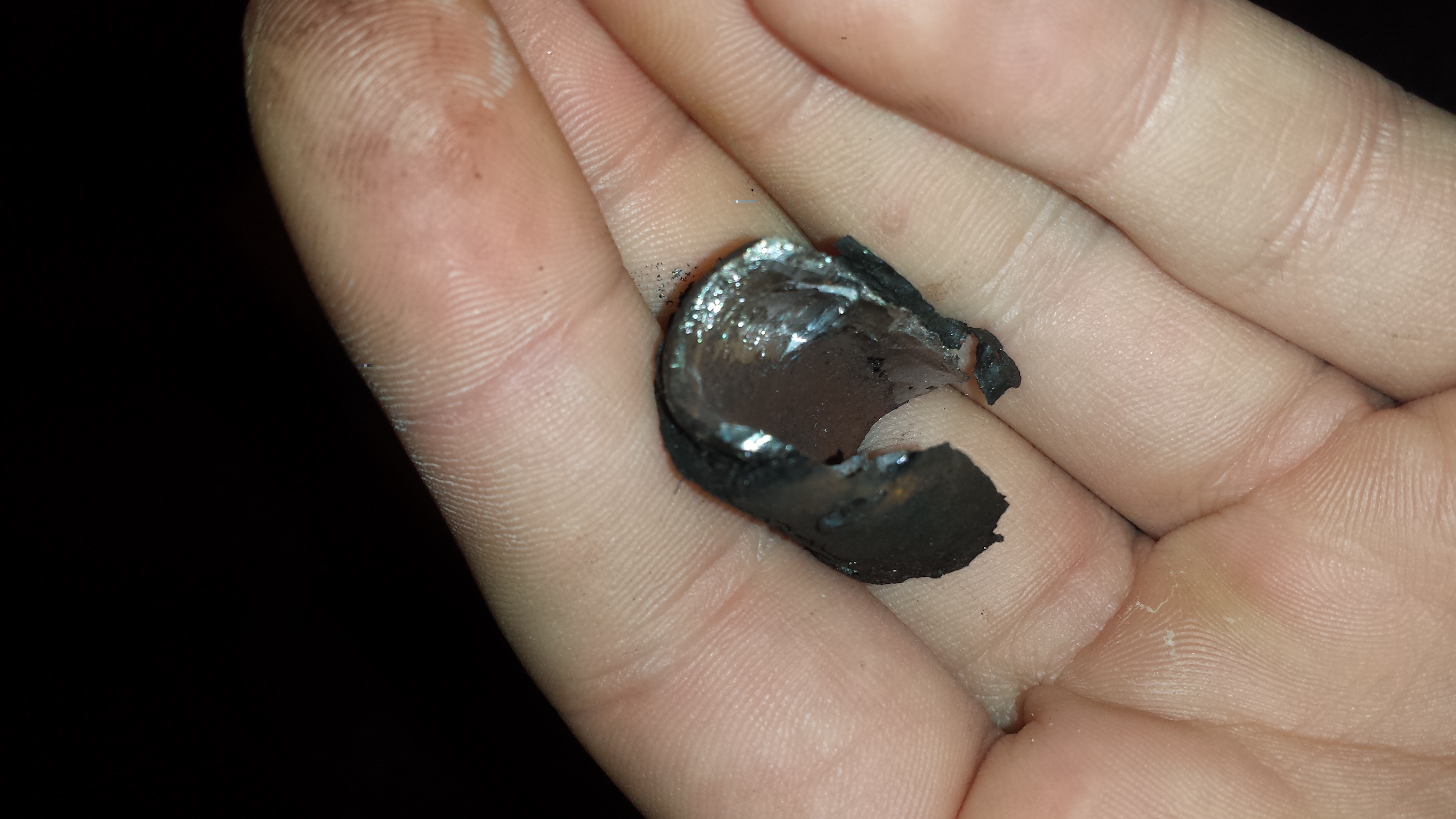

Wat is het probleem? Goedendag Tomos liefhebbers, ik heb gisteren mijn achterbrug onder mijn tomos vandaan gehaald met bloed zweet en tranen, het bleek dus dat de inbusbout compleet vast zat geroest in het busje die onderin de schokdemper zat. Ik heb de bout doorgeslepen aan beide kanten zodat ik de achterbrug eronder weg kon pakken, ik heb ook heel veel WD40 gebruikt om het spul los te krijgen maar uiteindelijk geen resultaat, nu heb ik dus de bout uit de bus geboord met veel moeite, maar op het laatst draaide de bus mee en is dus gesneuveld, weet iemand hier waar ik zo'n busje en bout kan bestellen?

Busje weet ik zo niet, is onderdeel van de complete schokbreker. Weet je een vriendelijke draaierij in de buurt die zo'n busje voor je kan maken?
De bout is een normale M10x 35 zeskant, klasse 8.8. Is bij iedere DHZ of bouwmarkt te krijgen. Let op, lengte is schroefdraad, dus niet totale lengte.

Beste shadowranger, ten eerste bedankt voor het reageren! Het probleem is juist dat ik het busje zelf wel kan maken, maar niet met het rubberen omhulsel... Ik heb al wat lopen improviseren door te denken aan een binnenband van een fiets of iets met duct-tape, maar het liefste natuurlijk zo origineel mogelijk, heb jij daar nog enige suggesties voor?

Misschien een beetje beun hoor, maar krimpkous? Gewoon verschillende lagen krimpkous om het busje heen en dan goed strak branden.

Ik lees in de openingspost niets over dat de het rubber deel ook is gesneuveld, alleen over het busje waar de bout in zat. Vandaar mijn antwoord.
In dit geval zou ik je adviseren een 2e hands of nieuwe schokbreker(s) (als setje) te kopen. Niet liggen klooien met krimpkous oid, het gaat om jouw veligheid!
Berichtdoor kinderbrueno » 23 nov 2016 09:37
Het is wel klooien inderdaad, maar wat kan er fout gaan als je gewoon netjes een ringetje hebt aan weerszijde?
