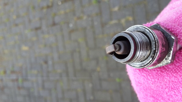

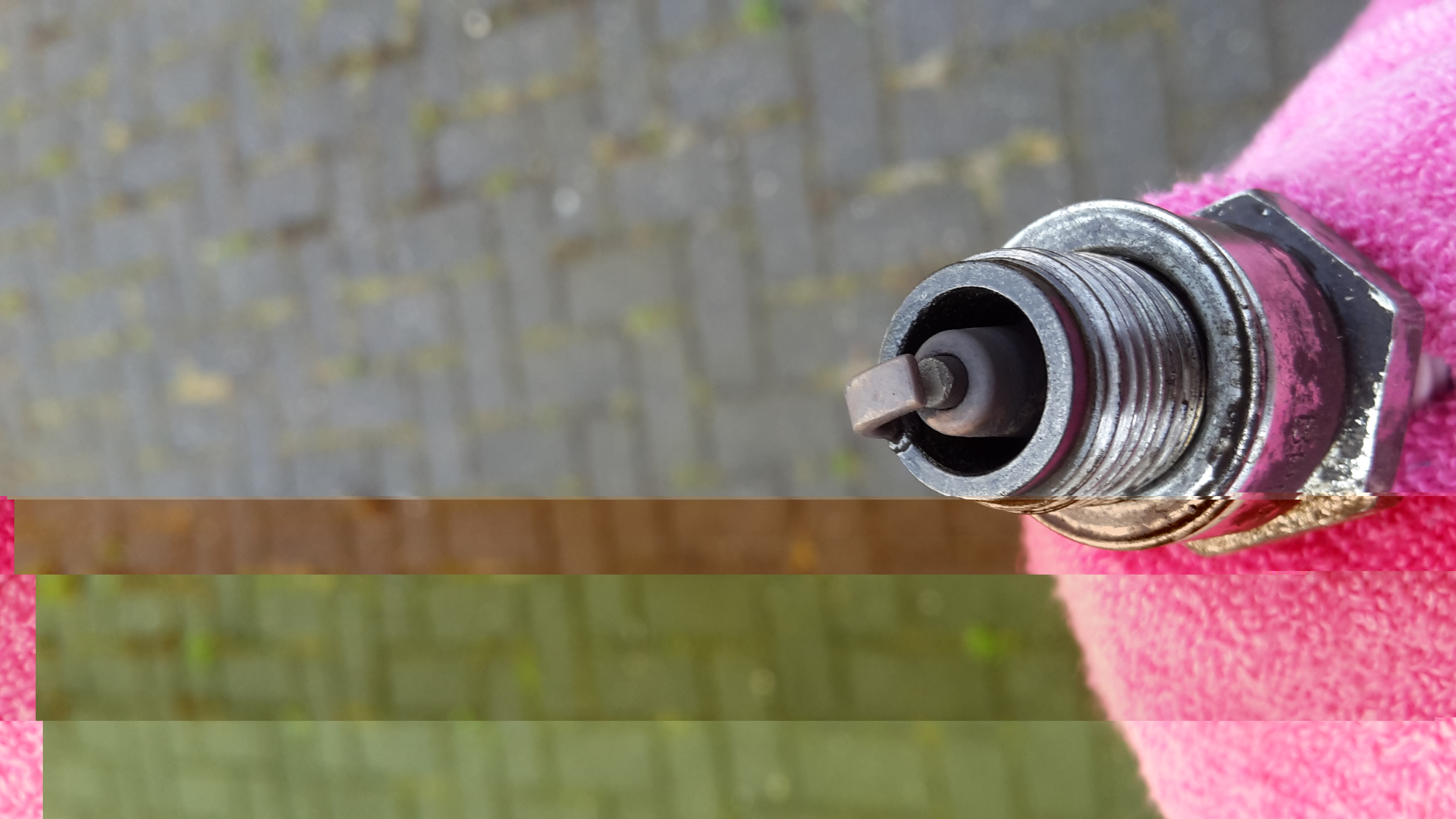

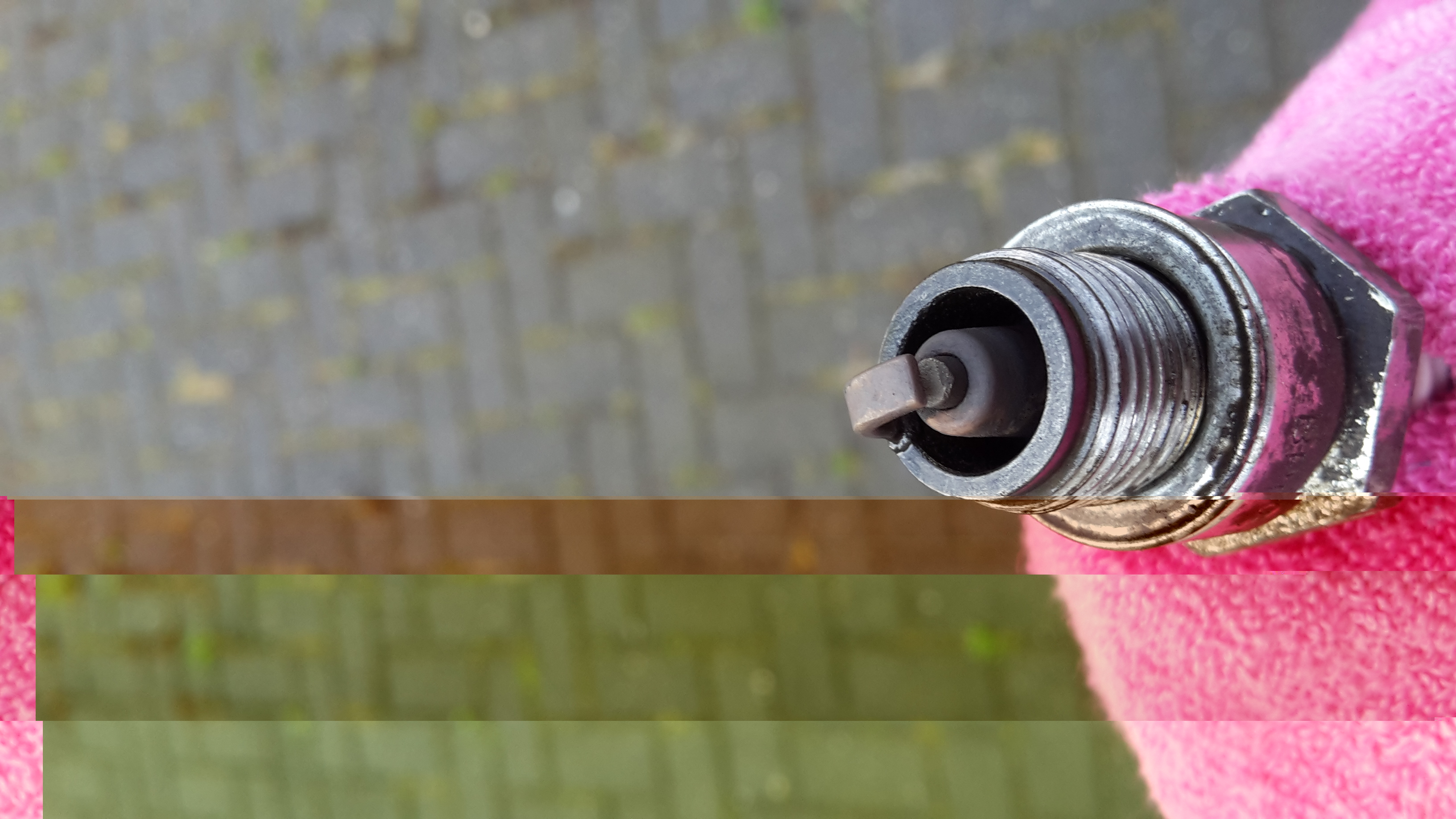

Nadat ik de luchtfilterklem heb dichtgedraaid had ik vandaag eindelijk is tijd om hem eens goed Door te trekken zodat ik kon weten welke kleur de bougie aangaf. Een vriend van mij had gezegd dat het geen kwaad kom om hem eens op top te laten rijden (+/- 200 meter). Hij gaf ook een tip om eerst eens de bougie schoon te maken.
Zodoende heb ik dat gedaan en ik ging een rondje rijden. Nadat ik dat had gedaan heb ik direct de bougie eruit getrokken en gekeken wat voor een kleur hij Is. De bougie zag er na de rit zo uit:
Nadat ik eerdere feedback had gekregen waarin stond dat ik naar een sproeier rond de 50 moest gaan, vroeg ik me af na het zien van de bougie of dit wel oké Is. De bougie is niet koffiemelk bruin maar het zit er niet ver naast.
Nou was mijn vraag of ik daadwerkelijk naar een sproeier rond de 50 moet gaan of dat ik naar een sproeier rond de 60?
PS. Op dit moment zit er een sproeier 70 in.

Berichtdoor ief » 07 jun 2016 17:38
Ik mag er helemaal naast zitten maar volgens mij is er iets geks aan de hand, ik ben er vrij zeker van dat als ik een maat 70 sproeier in mijn snor douw dat ie gewoonweg niet loopt. (nee, niet geprobeerd :P)
Bougie ziet er rijk uit , kan net niet lezen welke bougie het is (?)
Ik neem aan dat ie vastgelopen is bij de vorige eigenaar en er daarom een nieuwe zuiger in is gekomen, klopt dit?
Zelfs de bougie lijkt de sporen nog te dragen, is stukje weg gebrand.
Als bovenstaande klopt, is het oorspronkelijke probleem ook verholpen of is dat misschien de reden dat je zo'n onwijze sproeier moet hebben? (al zegt de bougie dat ie nog wel ff kleiner kan maar 200 meter is daarvoor niet lang genoeg trouwens.)
Edit: of is de carburateur opgeboord of iets?

Berichtdoor Shadowkipje » 08 jun 2016 09:52
Het is een ngk bpr6hs (b6hs) bougie. Hij is niet vastgelopen maar mijn buurjongen heeft m begin mei gekocht zonder cilinder en zuiger. De zuiger heeft ie nieuw gekocht en de cilinder 2e hands met flinke krassen. Daarom heeft hij de cilinder gepolijst. Zover ik weet is de carburateur niet opgeboord.
Ik denk dat ik t gwn ga proberen met een sproeierset met sproeiers van 50 tm 56.
Maar zou ik m dan moeten inrijden met de 70 sproeier of met de nieuwe sproeier? Je had namelijk eerder gezeg dat als er meer aan de hand Is en ik gooi er een 50 in dan dat het mis kan gaan (?!)
PS. Weet je toevallig ook welke uitlaatpakking ik moet hebben? Een grote of een kleine?
Er zit een ei cilinder met een tecno circuit onder.

Berichtdoor ief » 08 jun 2016 10:16
Lastig te beoordele zo hoor. Mijn gedachtengang is als volgt, je vriend heeft dat dig gekocht zonder zuiger en cilinder. Dan vraag ik me af waarom die er niet meer op/ bij zaten en denk dan al snel > omdat ie kapot gelopen is. Mogelijke reden van kapot lopen is valse lucht, iets wat je zou kunnen compenseren door een hele grote sproeier. (of verlopen ontsteking?)
Maar goed, dat hoeft allemaal niet zo te zijn natuurlijk, je weet het maar niet.
De stap van 70 naar 50 is veel te groot, misschien naar 60 ook wel gegeven het feit dat ie best redelijk loopt met een 70. Als voorbeeld, gisteren even met mijn snor in de weer geweest en de sproeier 1 maatje kleiner (van 49 naar 48) maakt al een wereld van verschil.
Nu heb jij een ander blok en die reageerd wellicht wat anders maar toch. Hoe is het met de ontsteking gesteld trouwens, neem aan dat je puntjes hebt?
Pakking, ga maar uit van een grote.

Berichtdoor Shadowkipje » 09 jun 2016 21:24
En dan maar hopen dat de keerringen nog goed zijn. Hoe is het eigenlijk met je blokolie gesteld, op peil?
De keerringen zijn nog goed en alles zit ook nog goed in de olie dus dat Is geen probleem.
Het enige wat mij stoort is het laat reageren van het motorblok en de bougie Is inderdaad nog een tikkie te zwart. Aangezien dat laat reageren van het motorblok aan alles kan liggen begin ik bij het afstellen van de valse lucht (goeie tip) en daarna een andere sproeier er ingooien. Maar eerst fv kijken naar de pakking.
Ook ga ik kijken naar de ontsteking ondanks dat het niet genoemd Is maar gewoon omdat het geen kwaad kan.
Bedankt in ieder geval voor de vele tips! Voor mij als beginnend sleutelaar zeer leerzaam! :wink: :) ^O^
