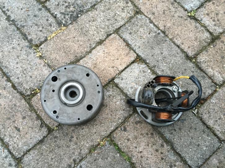

-zoekende op marktplaats kwam ik deze ontsteking tegen...
-aan de grondplaat te zien zou de zwarte spoel dus verticaal geplaatst moeten worden.
-ik heb dat eigenlijk op Tomos ontstekingen nog nooit gezien meestal zaten ze of boven in of onderaan...
-Mijn vraag is dus dan ook is dit wel een Tomos ontsteking...

Zo te zien is dit een iskra 4 spoels ontsteking. Dan is hij gewoon voor een tomos.

Denk dat ie doeld op dat de schroef aan de linkerzijde van de ontstekingsspoel zit, beetje gegoogled en ben dat niet tegen gekomen. Misschien is de foto wel in spiegelbeeld of zo? :)
Berichtdoor shadowranger » 31 mei 2016 18:06
De foto is niet leidend voor hoe de ontsteking gemonteerd hoort te zitten, hij hoort 90 graden gedraaid te worden. Zoals aangegeven zit de ontsteekspoel boven of onderaan wanneer deze in het blok gemonteerd zit. Dit is idd een standaard ontsteking voor Tomos zonder pick-up.
Berichtdoor ief » 31 mei 2016 20:15
De grap was nu juist dat ie niet 90 graden gedraaid kan worden want dan komen de sleuven niet uit. Als de foto per ongeluk in spiegelbeeld is dan klopt ie wel.
