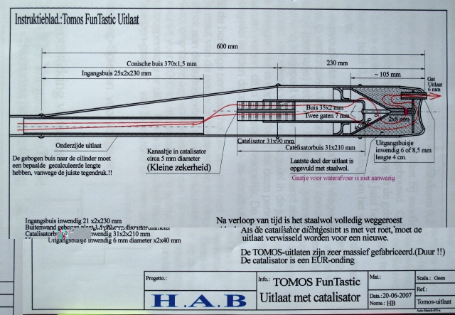

Berichtdoor ief » 23 mei 2016 22:44
Dit plaatje is ook wel informatief.

Als je wat maten hebt kan ik wel voor je kijken hoe hem (theoretisch) het best aan te passen. Wat is je doel eigenlijk, stil, snel? Van de kat kan je iig wel een leuk expansi uitlaatje maken door de demper er af te zagen en er een eindconus op te zetten. Die scooter uitlaten zijn wel leuk maar je verliest er erg veel trekkracht onderin mee vrees ik, misschien dat je dat nog wat kan compenseren door een wat dunnere bocht te gebruiken.
ps; die 'ingangsbuis' moet er uiteraard uit he.
