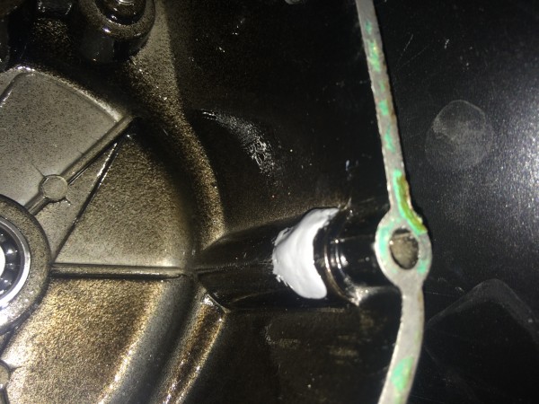

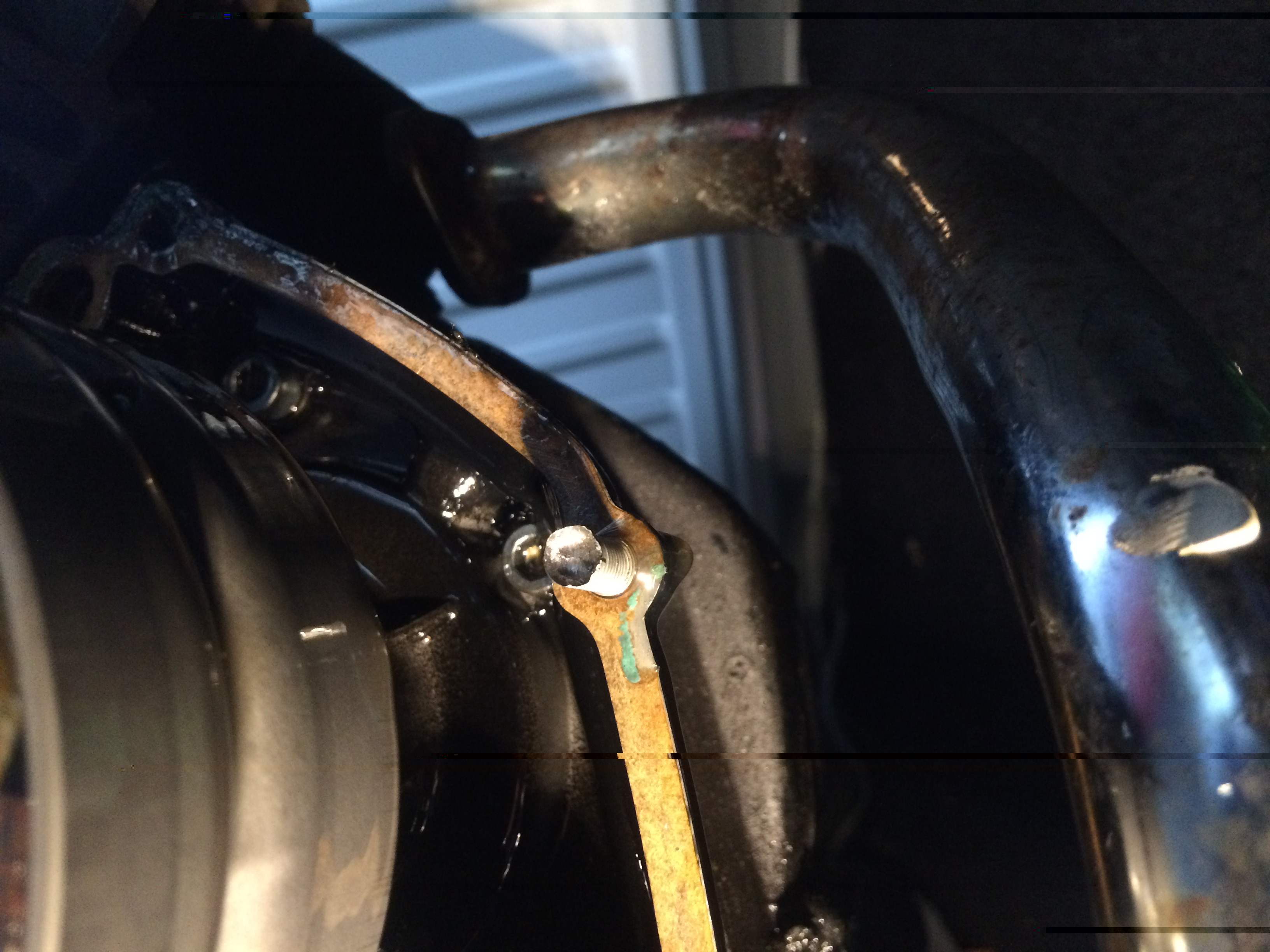

Dusssss. Zoals verwacht heb ik me vandaag maar bezig gehouden met dat kut boutje.
Weer de dremel er in gebeukt en toen ik aan de bovenkant een schroevendraaier er tussen stak en begon te wiggen brak het boutje en kon de kap er ein-de-lijk af. De aanhouder wint dus toch.
Het resterende stuk bout, wat zich ondertussen had vervormd tot tapeind, kon ik er gewoon met mijn vingers uitdraaien.... Zat dus verre van vastgerot.

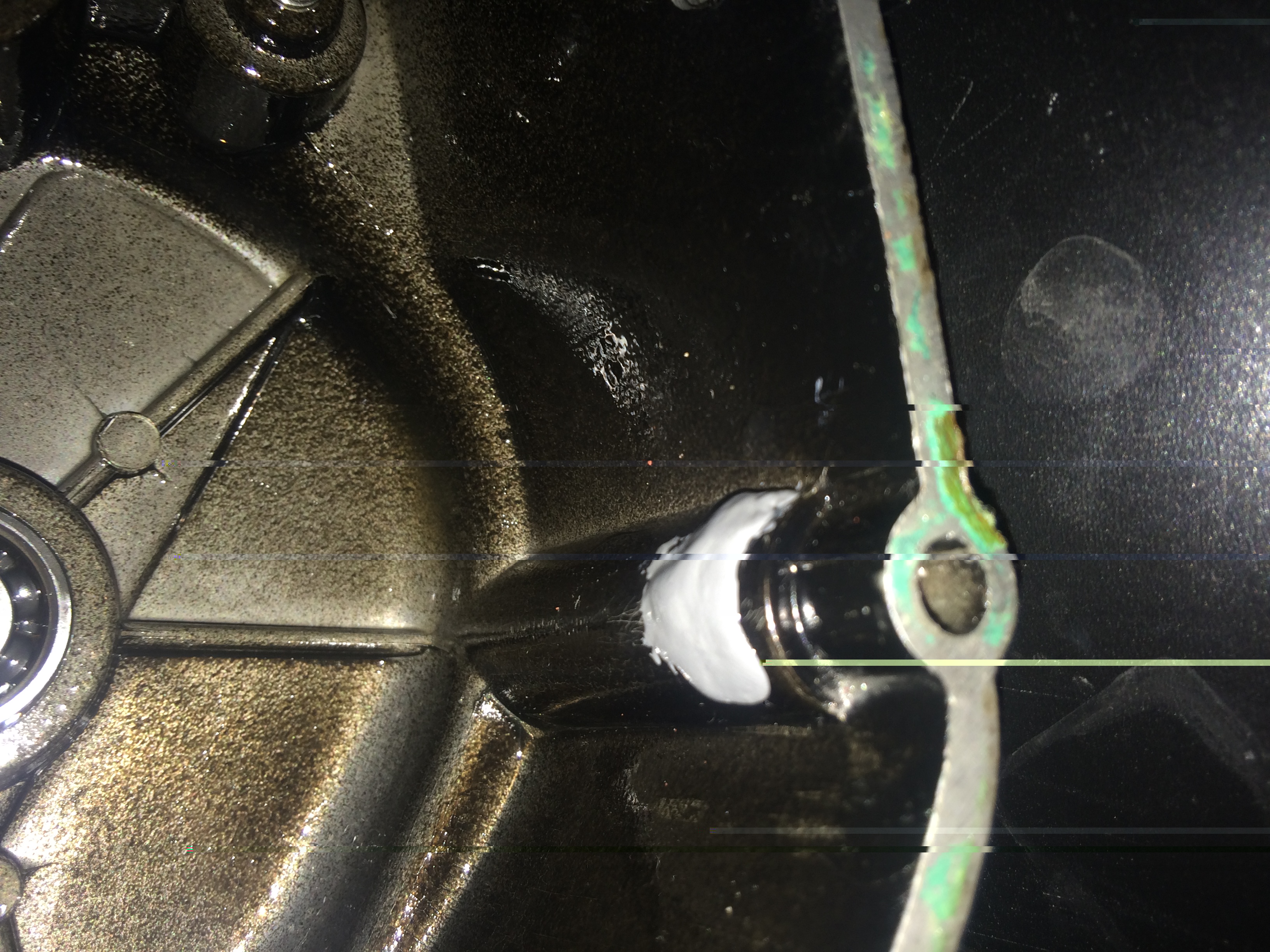

Dus toen het gaatje wat ik per ongeluk had gemaakt Dicht gemaakt met metaal epoxy.
Ziet er aan de buitenkant prima uit op wat plamuur restjes na.

Berichtdoor ief » 24 mar 2016 23:13
Beters... niet onaardig bedoeld maar kan iemand me uitleggen hoe je een imbus sleutel af weet te breken op een boutje wat handvast blijkt te zitten? Dremel snap ik na de foto's, geloof ik ;)
Klinkt vast weer heel mr. know it all (ben ik niet) maar begrijp het gewoon niet zo goed.
Ziet er iig weer goed uit!
En je wil dus gewoon een shopper uitlaat, eindelijk weten we het, haha.
Berichtdoor kinderbrueno » 24 mar 2016 23:31
Omdat de inbus sleutel denk ik al verwakt was. En zodra de kop er af is staat er geen spanning meer op het boutje.(Een bout rekt immers uit wanneer je hem vast draait) En dan kan je hem er dus met de hand uit draaien.
Berichtdoor ief » 24 mar 2016 23:46
Goed argument idd... Nou ja, dondert ook niet, het is weer voor elkaar. Check wel ff of de epoxi een beetje netjes lijkt te hechten.

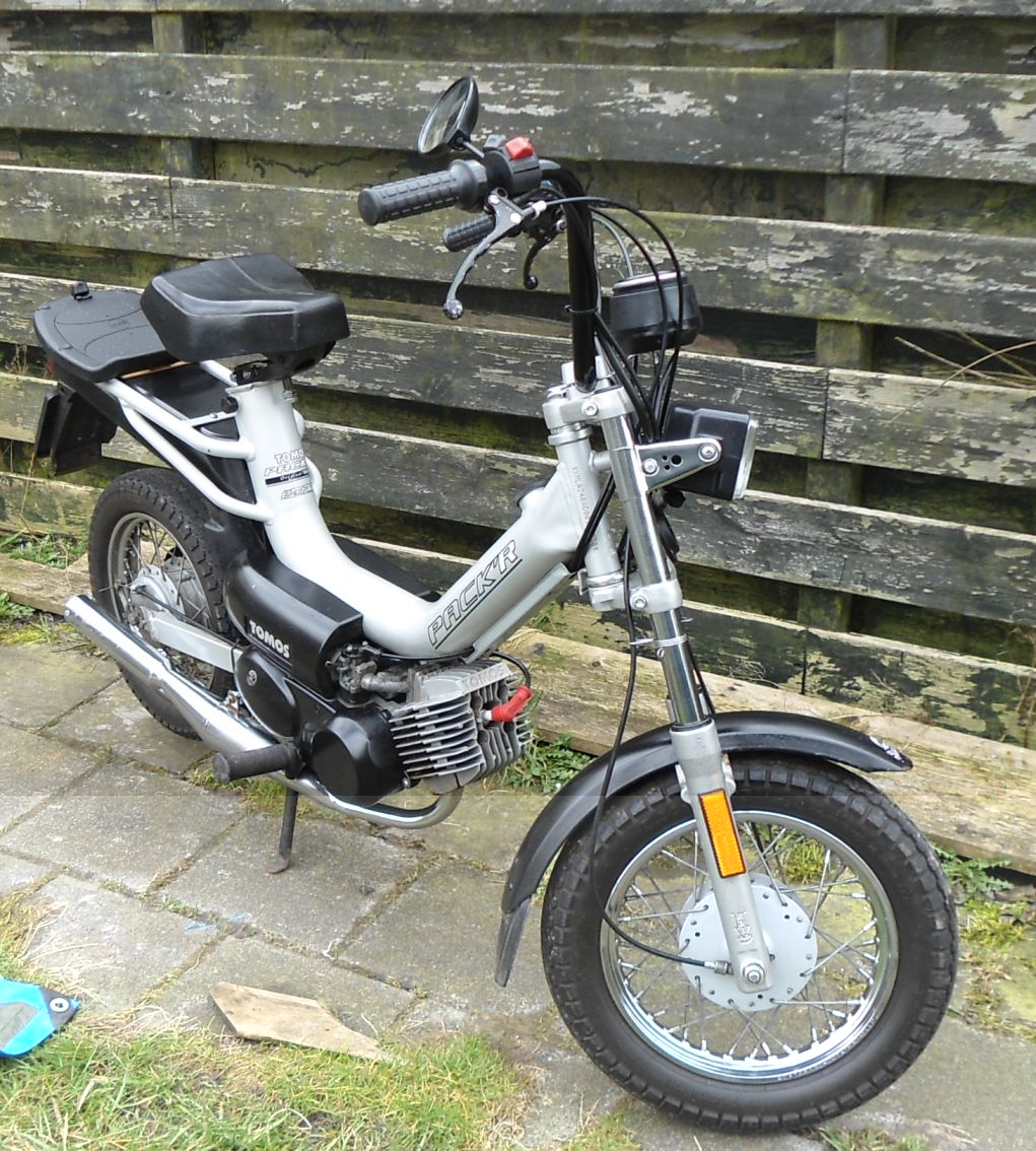

Berichtdoor Andy01 » 25 mar 2016 11:51
Here you go:
Heb je alles goed schoongemaakt? want het ziet er superstrak uit. Mooi hoor..

Berichtdoor ief » 25 mar 2016 12:43
Ff snel doekie :)

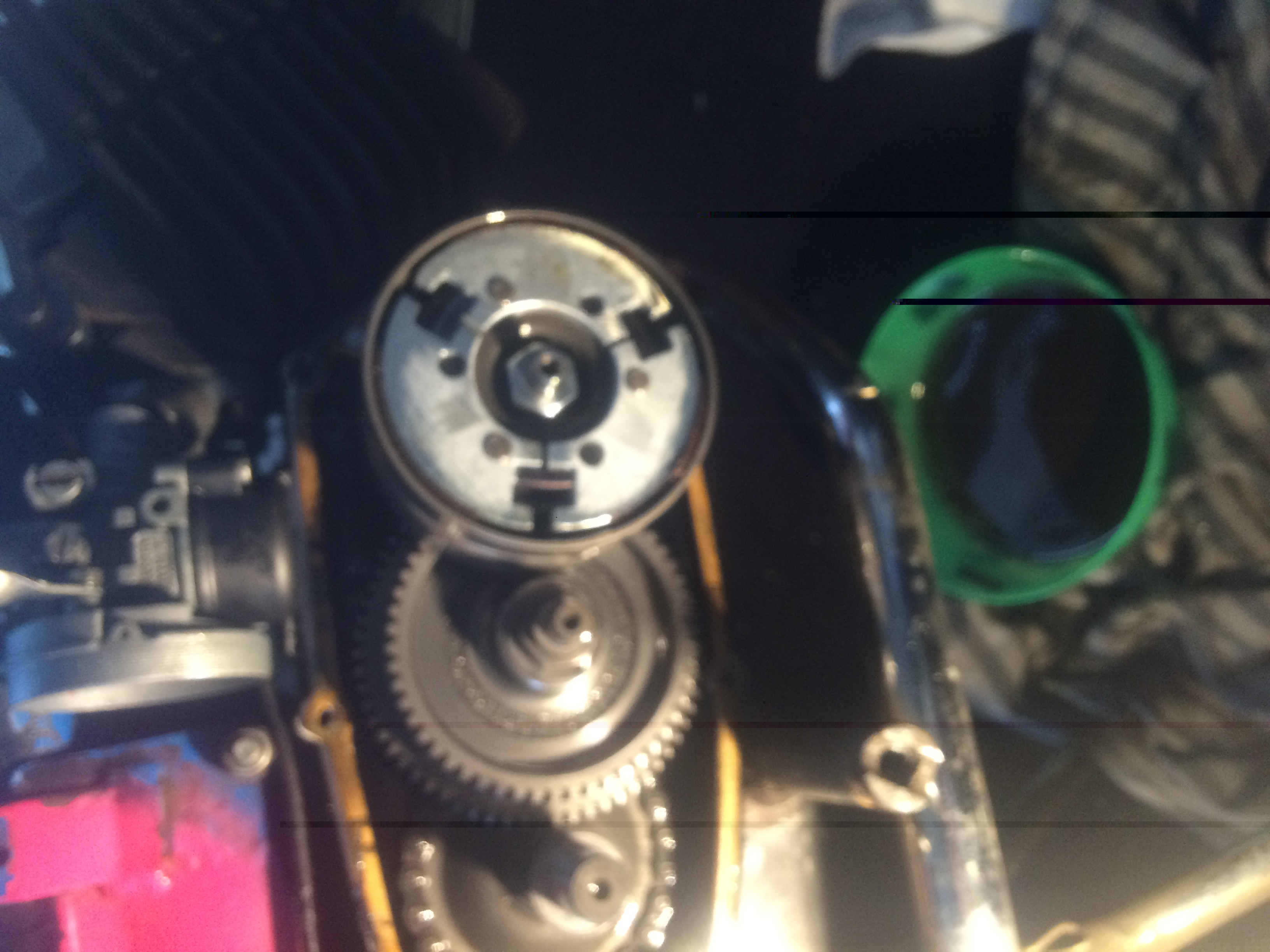

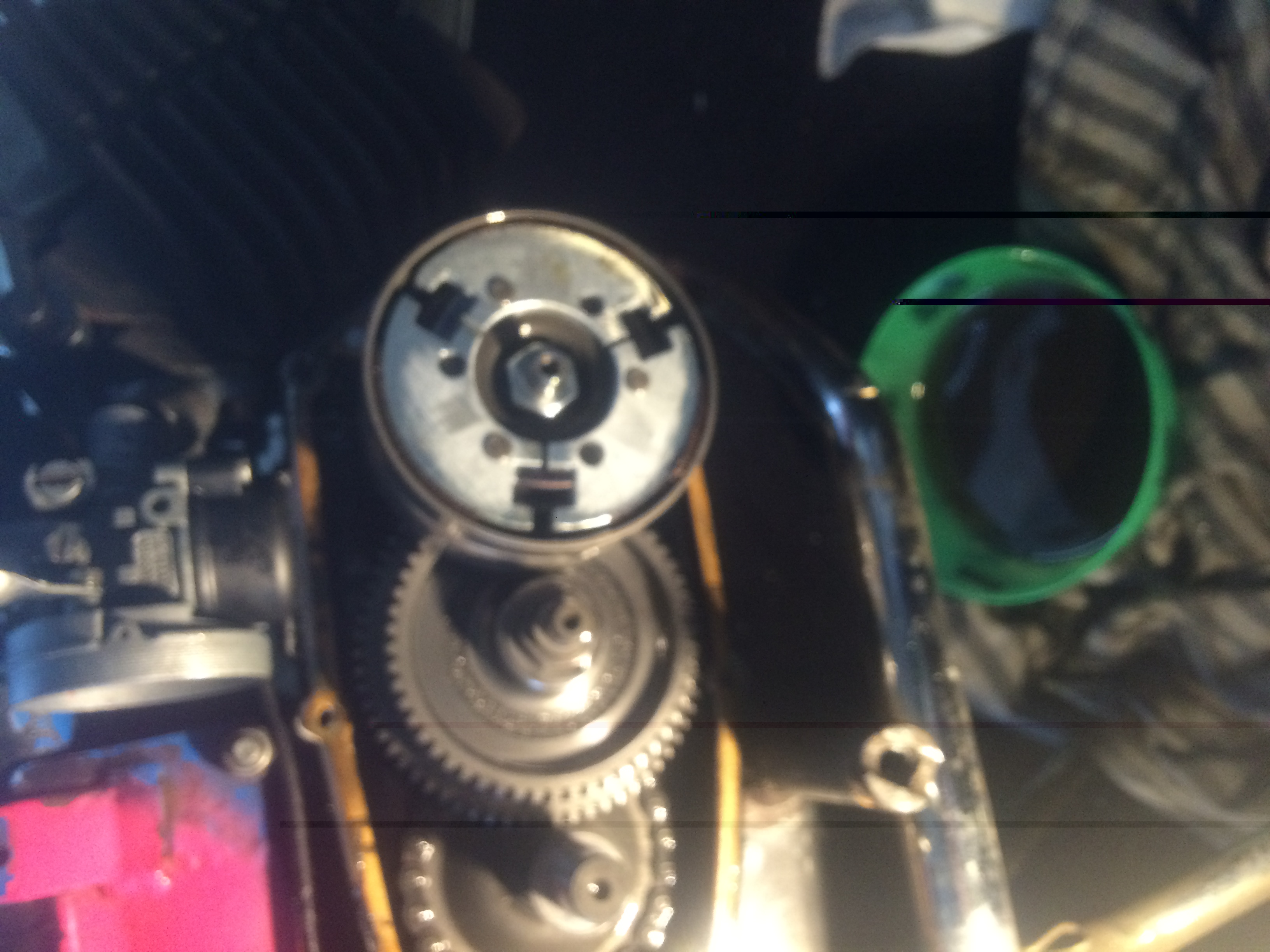

De hele zooi weer in elkaar gezet en doet t perfect. Alleen is de ratel geen millimeter veranderd. Heb de lamellen terug gebogen van de drukveer en de segmentjes zelf wat naar binnen gebogen. De segmentjes zaten er zelfs zo strak op dat je ze bijna niet meer kon bewegen... Waar komt die ratel dan vandaan...?

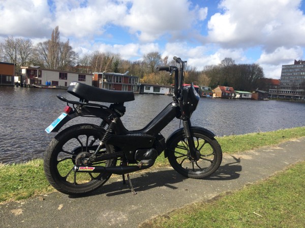

Berichtdoor kinderbrueno » 30 mar 2016 15:06

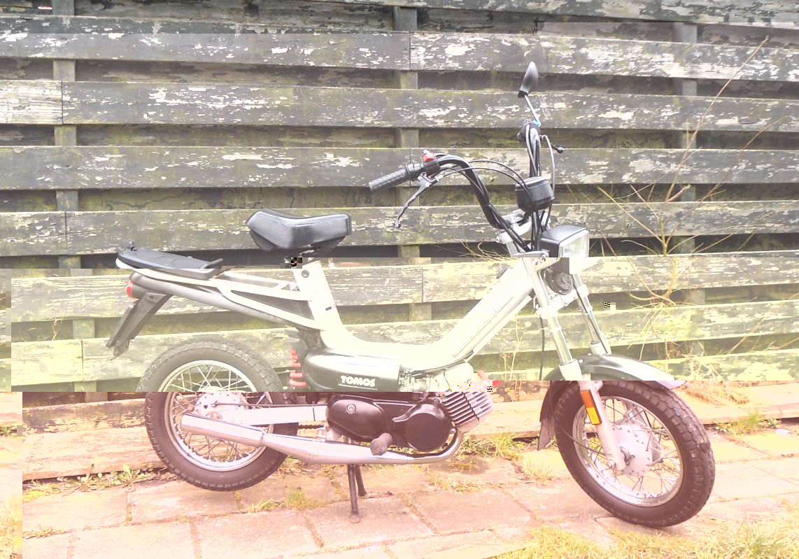

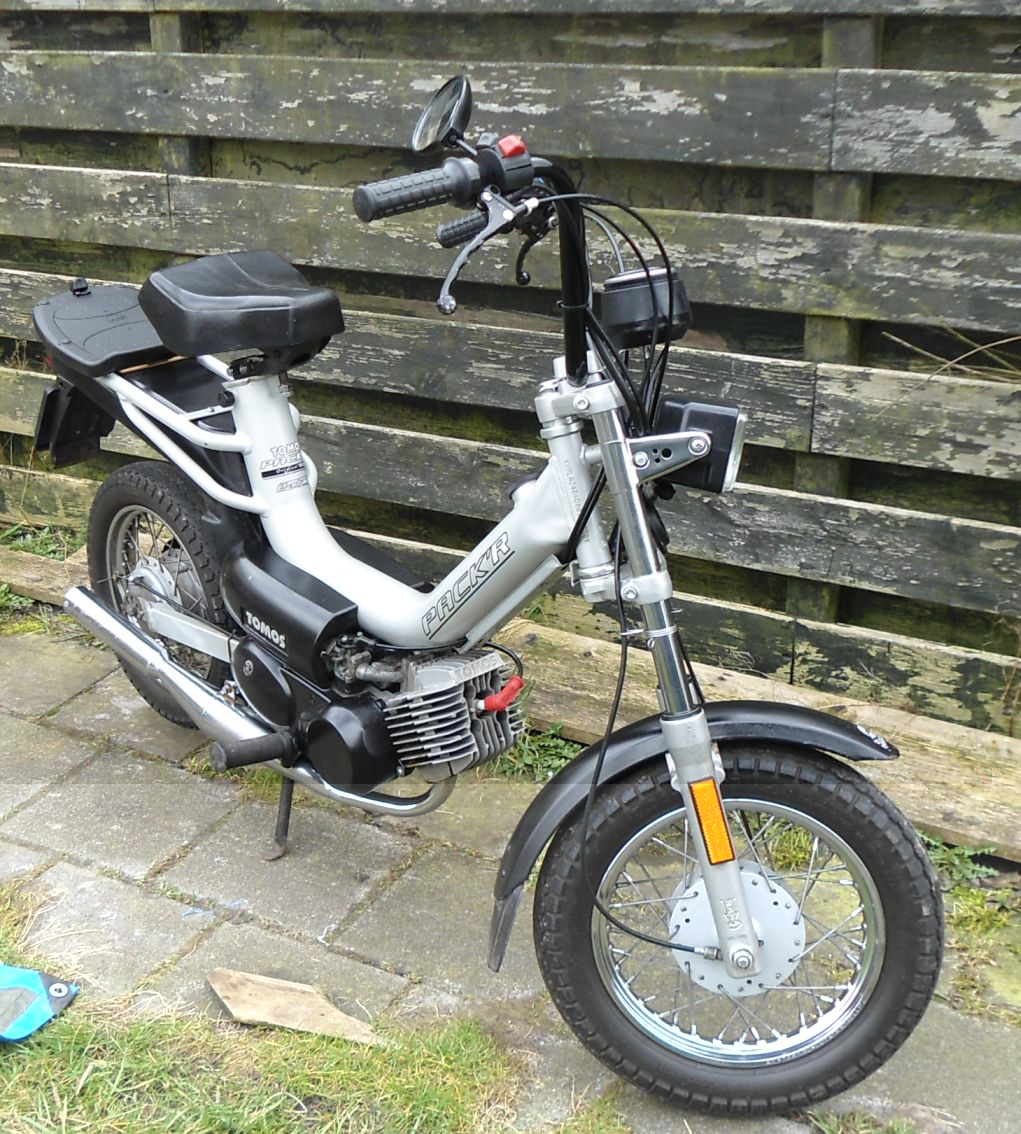

Dan is het eindelijk zo ver. Het moment waar menig tomos-forummer op gewacht heeft.... De zwarte Tecno Bos/Fuego/Jamarcol.
Blok loopt er beter van maar, man man man. Wat een herrie komt er uit dan ding :lol: Gewoon straight piped. Heeft iemand toevallig een trucje om dat te verminderen?
Enne ja, top is van 36 naar 42 gegaan.. Eigenlijk wel te hard voor een snor. Dus moet me ook maar eens gaan verdiepen in een begrenzer ofzo. Punt alleen met een choke begrenzer is dat hij dan moeilijker start lijkt me.
Berichtdoor ief » 30 mar 2016 15:26
Staat em iig goed! Wat is bij jou het verschil kwa optrekken? Geluid > horen ze je tenminste aankomen ;)
Berichtdoor fireface » 30 mar 2016 15:53
Ik ga zelf bij een techno cc de demper vervangen door een verbeunde originele demper.
Maar dat is vrij zonde om te doen bij een nieuwe uitlaat.

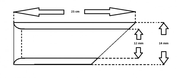

Truukje gevonden. Had het al is eerder geprobeerd bij ander uitlaatje en dat was geen succes maar bij de bos werkt het wel. Weet nog niet of en hoe het de prestaties beinvloed. Heb filmpje gemaakt en hoopte dat B die ff kon delen.
Komt er iig op neer dat je een stukje pijp de demper in mept :) Is stukje buis van de gamma, buiten dia 14 mm. Moet ook nog even zien of het zo blijft zitten of dat ie misschien iets vervormd moet worden.

Berichtdoor ief » 30 mar 2016 19:37
Even getest, moest toch ff benzine run doen. Pijpje lengte 5,5 cm, 12 mm binnen dia. ongeveer 2,5cm de uitlaat in. Mij te stil en met een enorme natte vinger iets minder trekkracht, top prima, misschien zelfs pietsie beter.
Heb er nu een korter stukje in gedaan.

Berichtdoor ief » 31 mar 2016 11:30
Lees: enorme natte vinger he. Met het kleine pijpje (2,5 cm) is ie net ff stiller en merk nauwelijks verschil verder, win win. (vooral dat geluid wat jij beschrijft bij lage toeren wordt minder)

Berichtdoor ief » 31 mar 2016 12:47
Ik vind paint te leuk geloof ik (en toch ff nix te doen :))
Berichtdoor kinderbrueno » 31 mar 2016 12:53
Allright dus met een buisje van 14mm blijft hij gewoon er in zitten ook?
