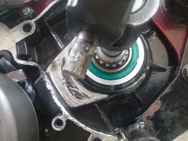

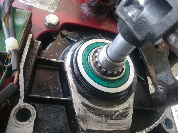

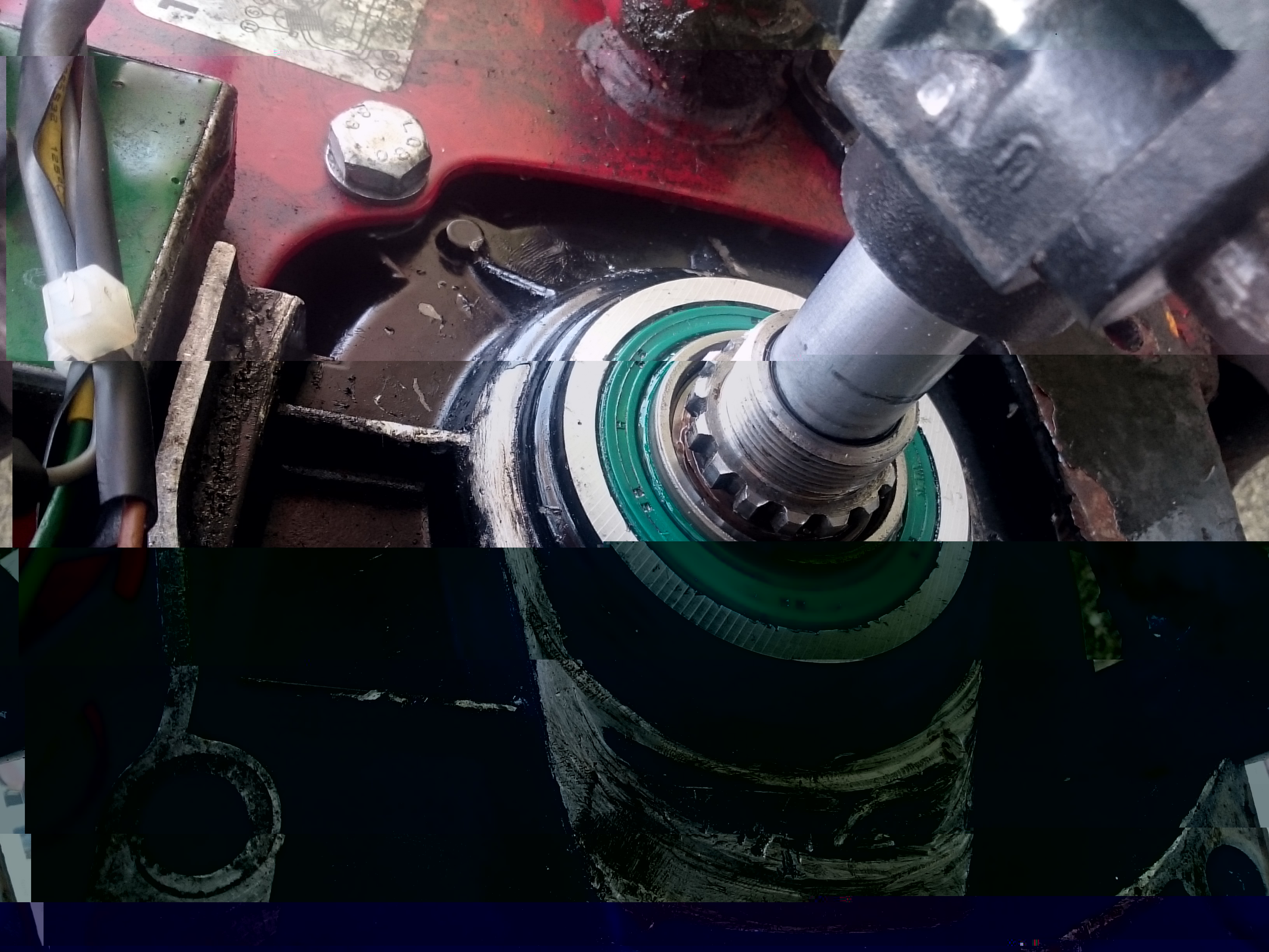

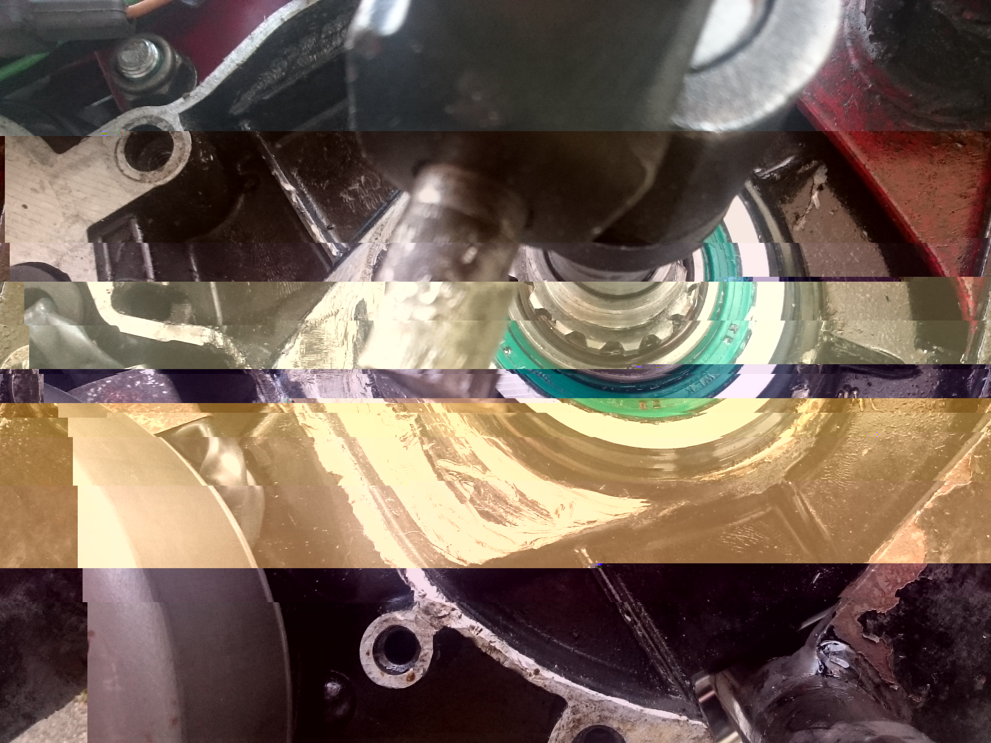

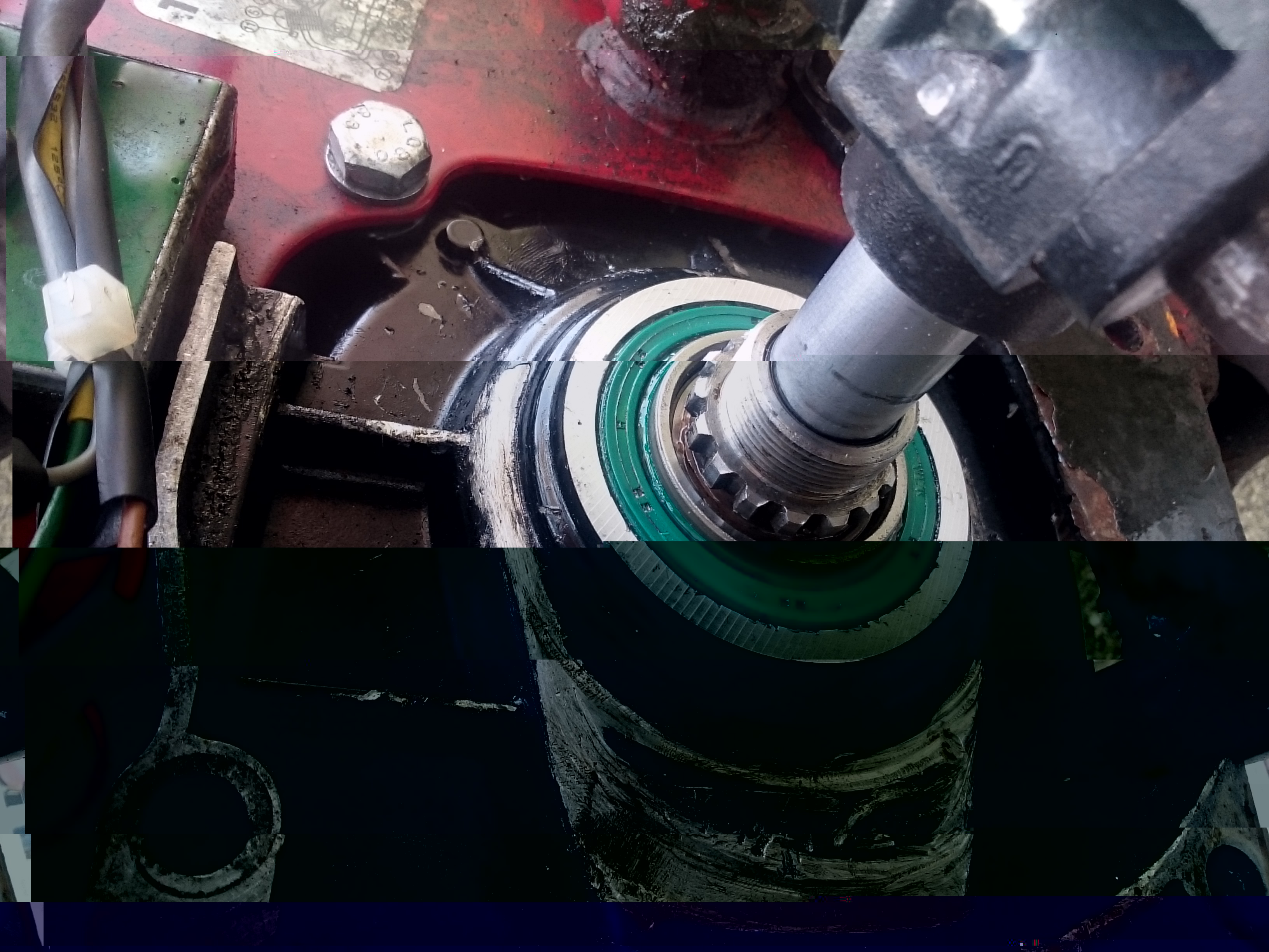

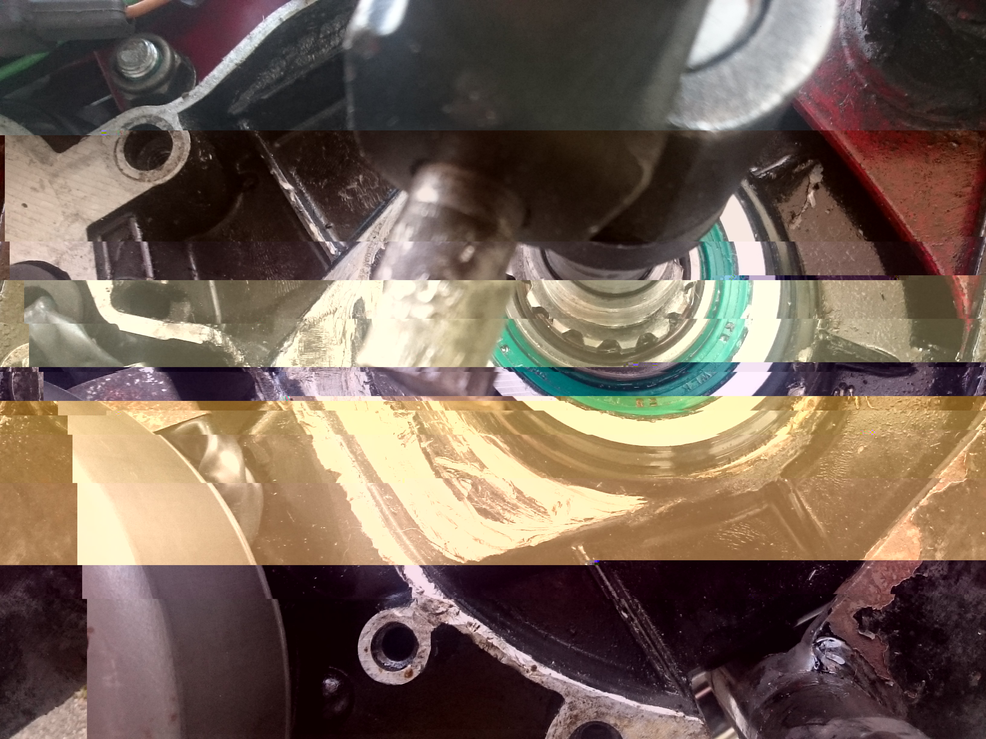

De tomos heeft weer last van lekkerij.
Nergens last van gehad tot dat ik er gister weer voor het eerst mee gereden heb, lijkt bij het tandwiel weg te komen :s nieuwe keerring nu al stuk? Na 17 km...
Berichtdoor kinderbrueno » 10 mar 2016 12:33
Wellicht niet goed gemonteerd?
Gerard.

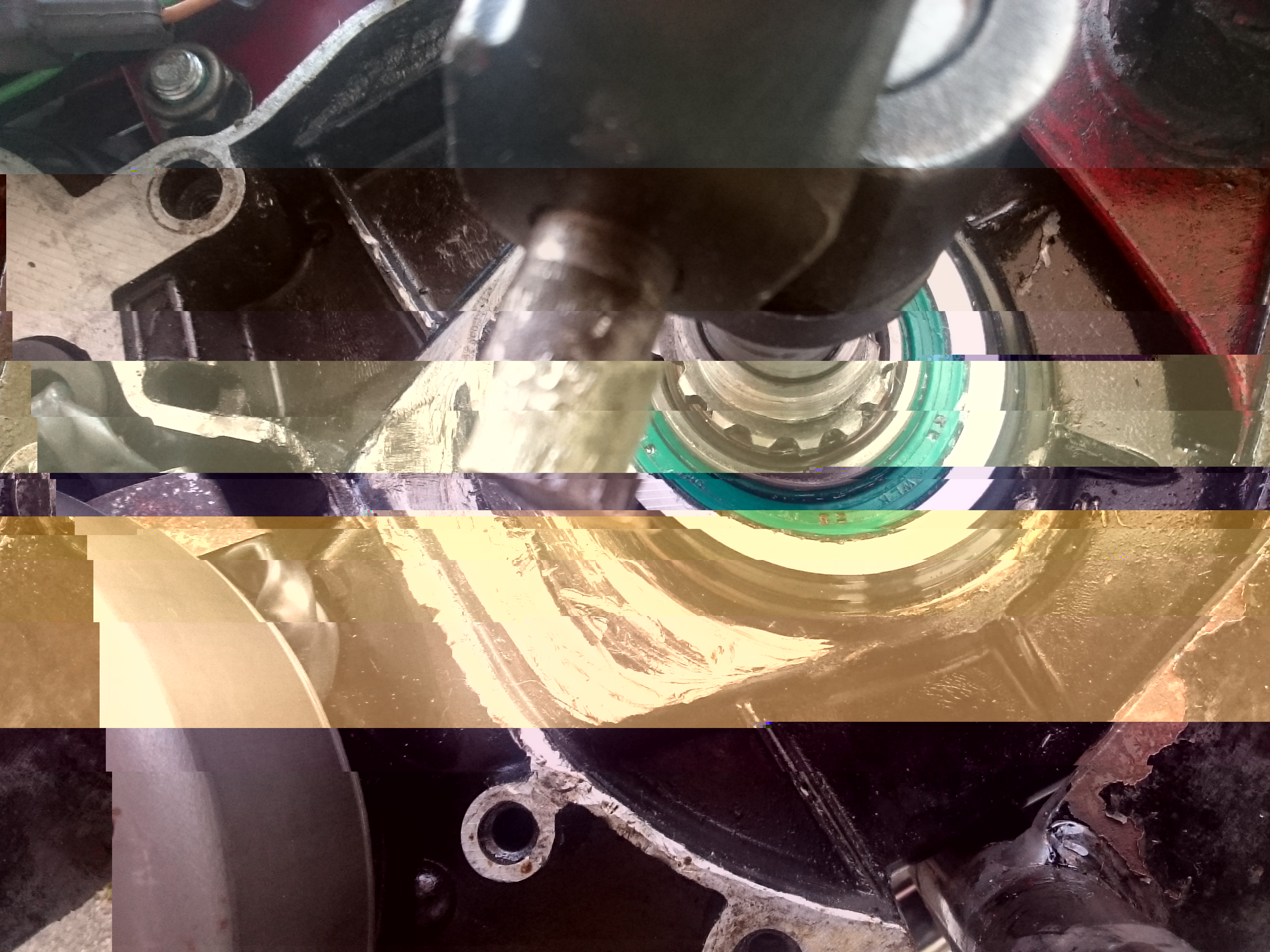

Berichtdoor Gerard. » 10 mar 2016 14:20
Oordeel zelf :)
zit nog wat kogellagervet om de keering, voor mocht je er raar tegen aankijken
Het lijkt mij tussen de bus en de as door te komen? Kan mij niet herinneren dat hier een keerring zat
Had echt net genoeg olie. Nu kan ik weer nieuw flesje halen van €11
Is de maand van de olie lekkages, auto laat zijn motorolie ook al lopen :p
Gerard.
Berichtdoor Gerard. » 11 mar 2016 20:06
Tot nu toe is de lekkage verholpen. Boel schoongemaakt en nog geen lekkage meer gehad.

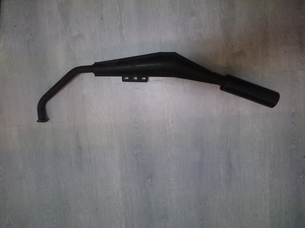

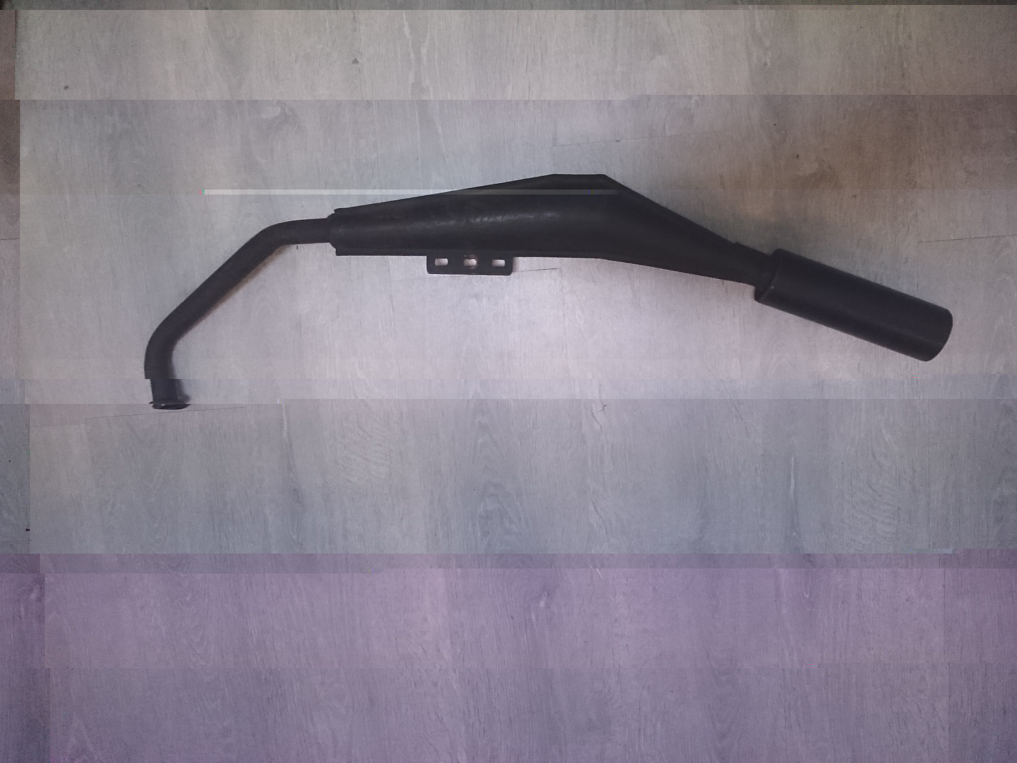

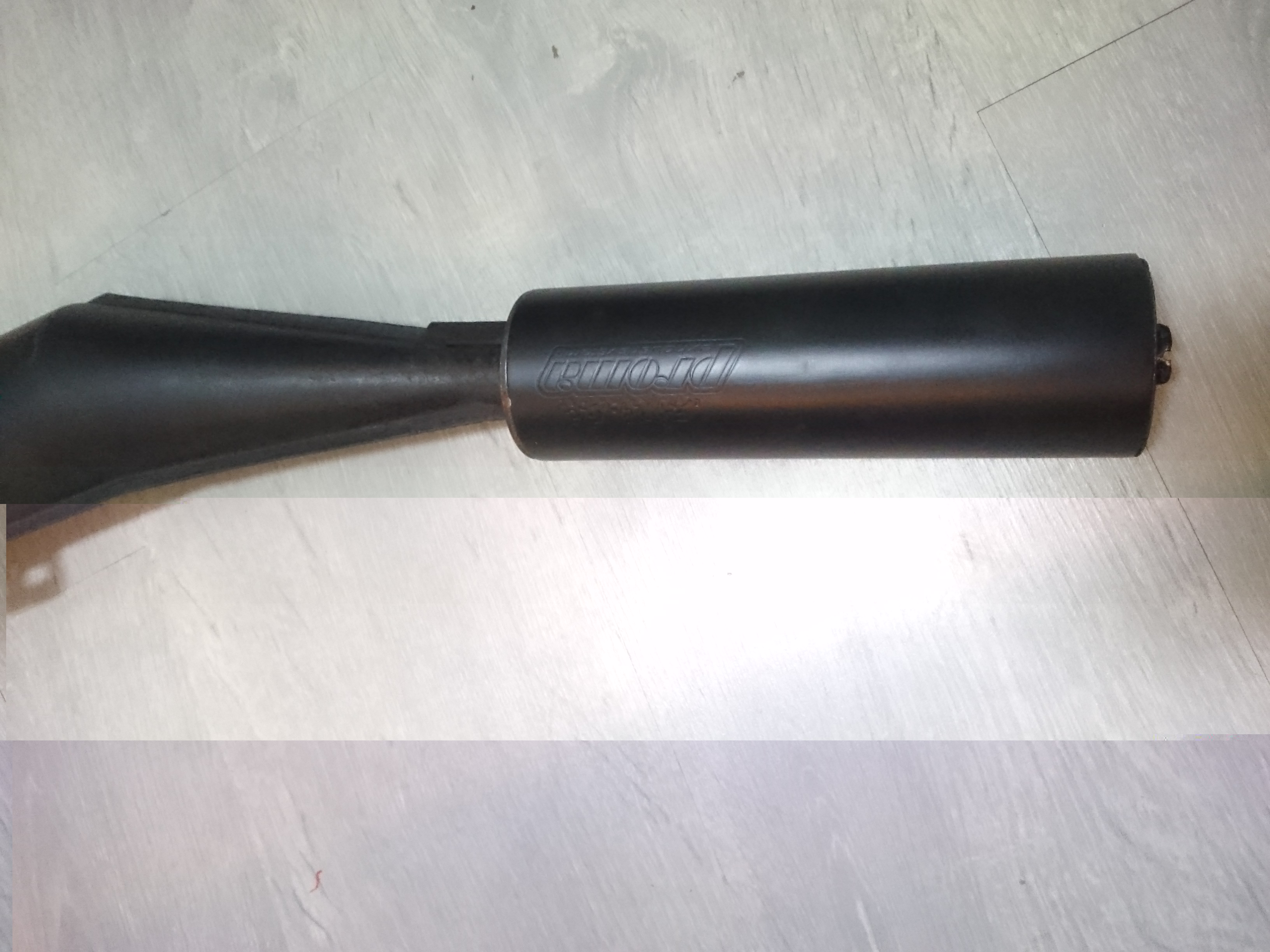

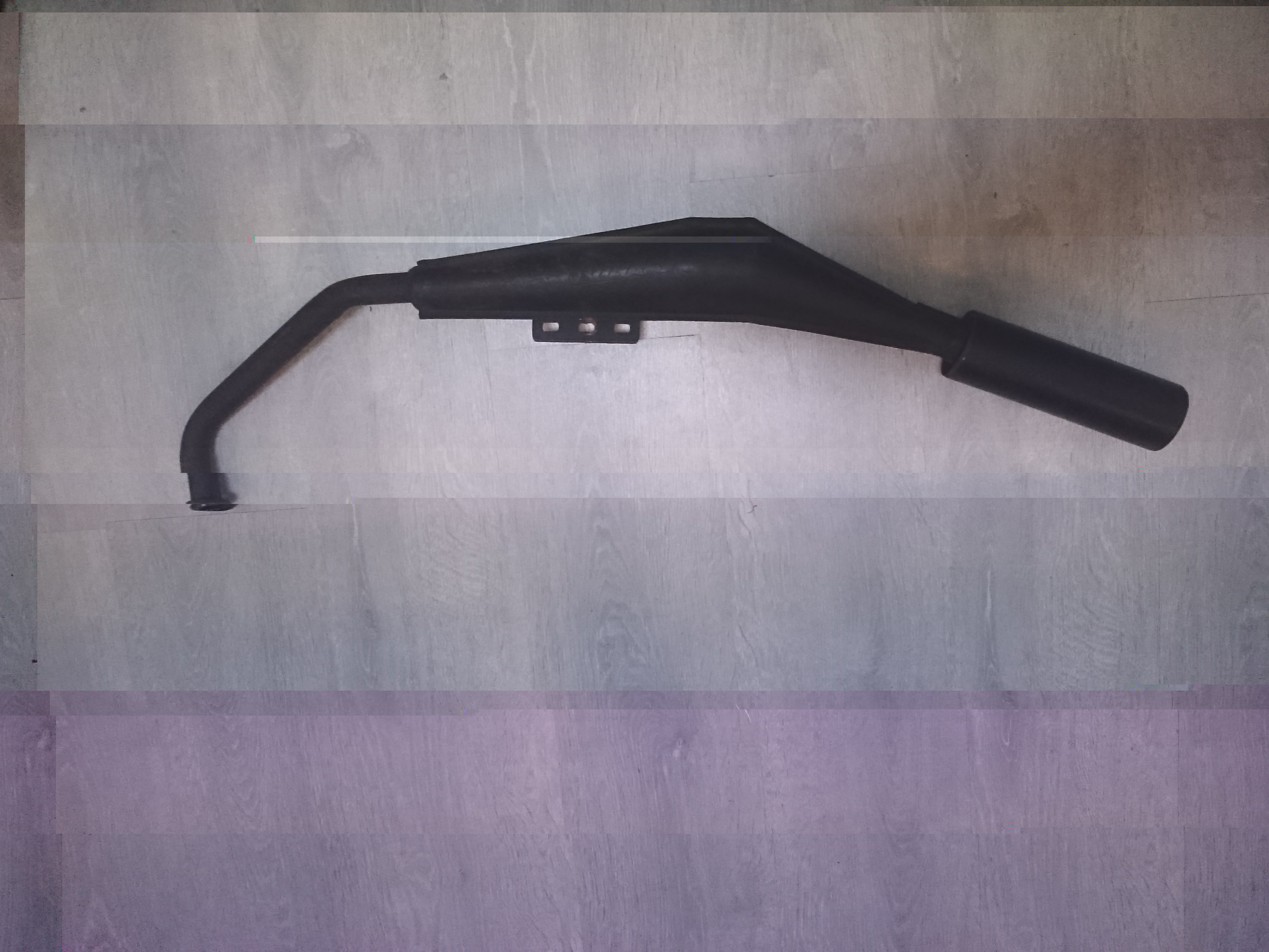

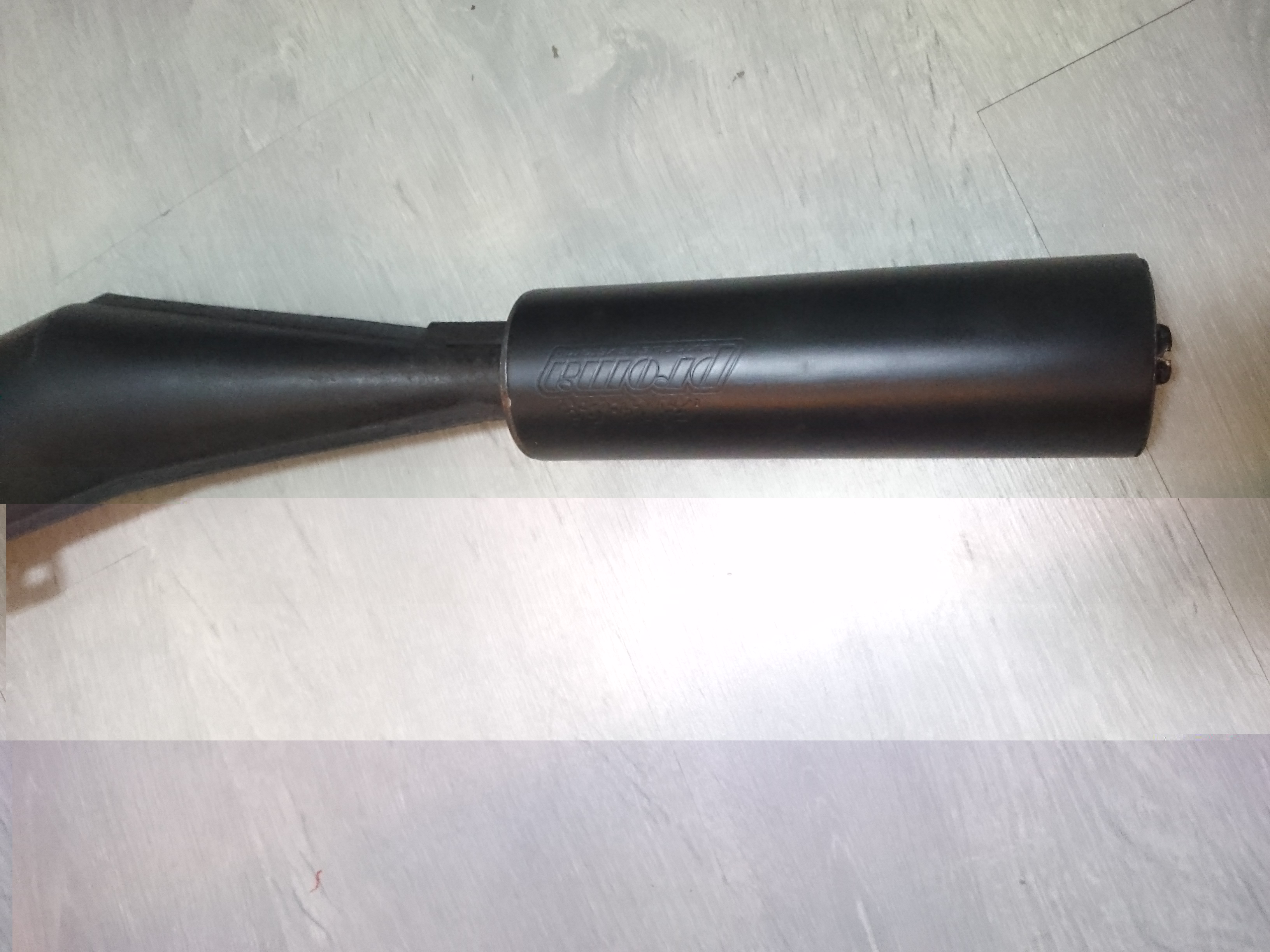

Proma demper was flink beschadigd door de vorige eigenaar.
Dempertje weer strak geschuurd en zwart gemaakt ipv zilver.
Valt minder op zo <O~

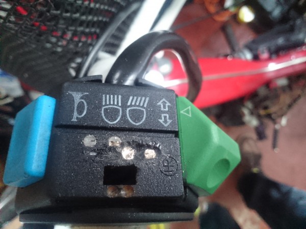

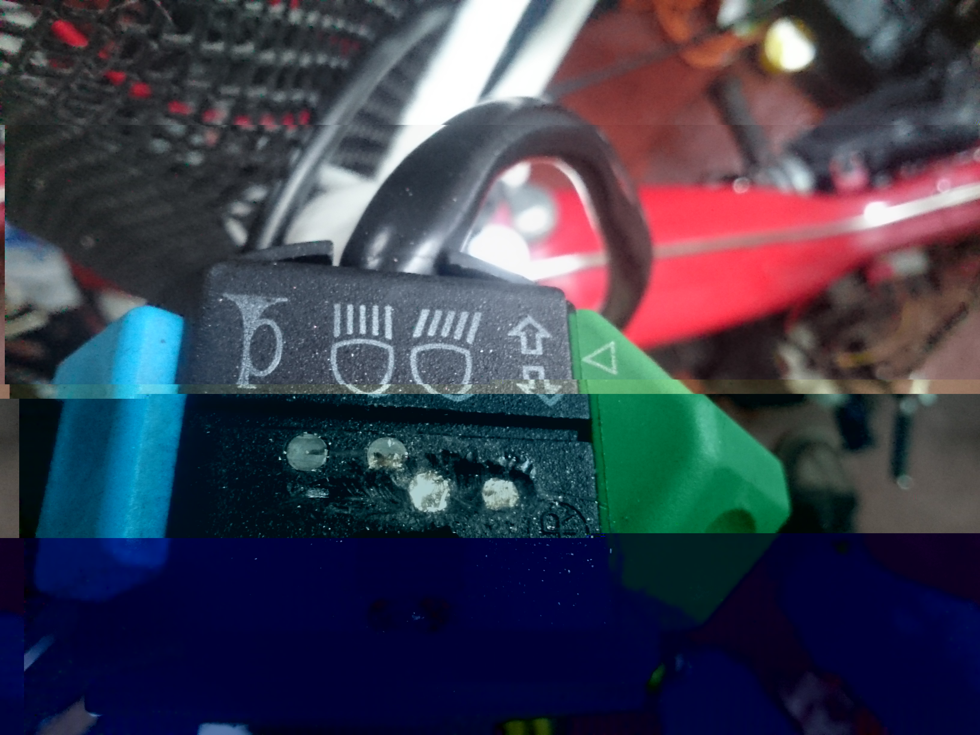

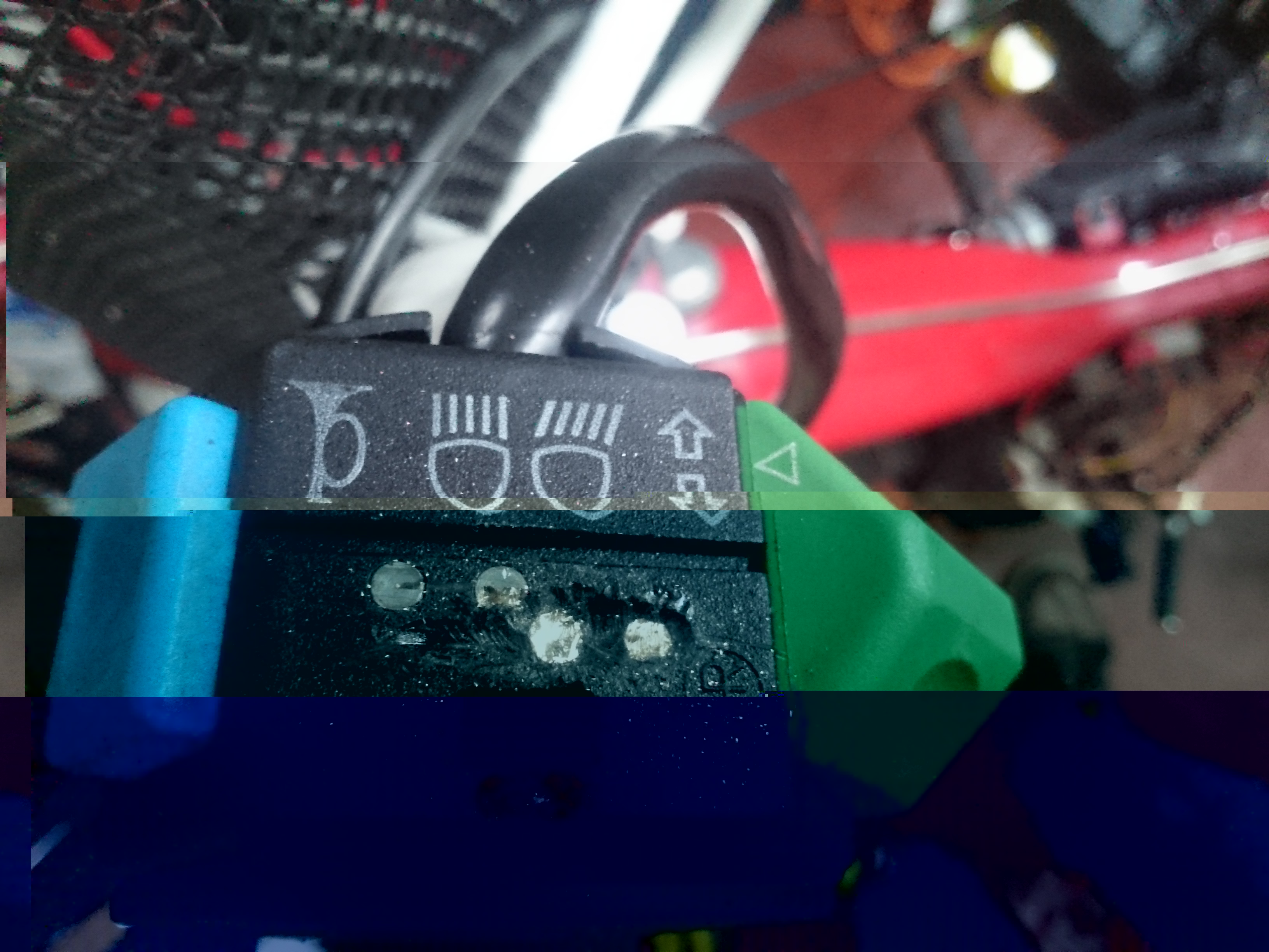

Nieuw probleem... Heb ineens geen dimlicht meer.
Had de ledjes binnen gekregen voor de teller en het grootlicht(dashboard)
Moest voor de km teller de grijze op de grijze/gele draad van het Achterlicht aansluiten.
Trap de tomos aan om de verlichting te testen, licht mijn dimlicht op terwijl deze op de uit stand stond....
Vervolgens geen dimlicht meer, alles terug gebouwd na hoe het eerst was maar alsnog niks geen resultaat. Meerdere lampen getest en een andere spannings wisselaar geprobeerd maar alleen het groot licht(Achterlicht en toeter ook) werkt
Gerard.
Berichtdoor Gerard. » 22 mar 2016 19:01
Heb de dader gevonden!
Echter wel nadat ik de complete kabelboom al los had getrokken :p
1 van de contact punten was weg. Dus de boel verder uit gevreesd zodat de 2 puntjes weer contact maken, ideaal is anders maar ga niet ook nog eens een nieuwe schakelaar kopen.
Hoop dat dit het laatste gevallatje was en ik vanaf nu eindelijk rustig kan touren.
Heb nu ook weer teller verlichting, blauw led.
En het signaal lampje voor groot licht werkt ook weer na behoren
