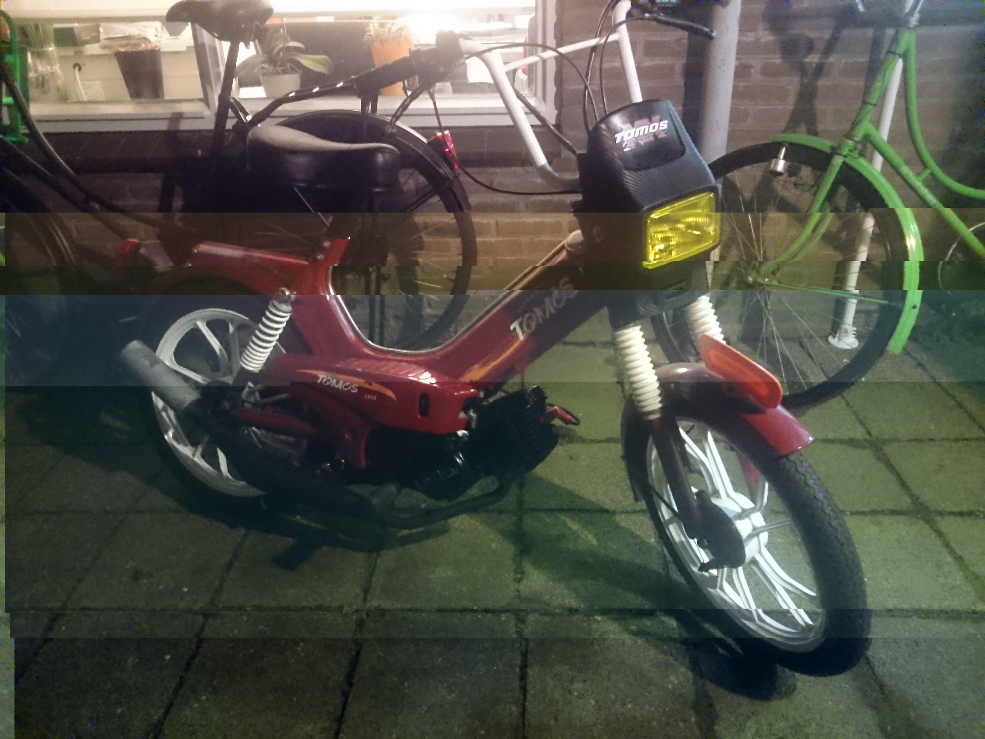

Berichtdoor Gerard. » 04 mar 2016 18:11
Zucht...
Blok er weer onder komt mijn vriendin zojuist de dunnere voetpakking tegen

Berichtdoor Gerard. » 04 mar 2016 19:01
Haha of ik klaag teveel :p
Zal de squish eerst na meten en kijken of het nut heeft om hem te vervangen

Berichtdoor Gerard. » 04 mar 2016 20:21
Ik heb nu een voetpakking van 1mm en een koppakking van 1mm
Berichtdoor ief » 04 mar 2016 20:47
Dan zal je dus een squish hebben van 2,35 of iets in die buurt.
Gerard.
Berichtdoor Gerard. » 04 mar 2016 21:12
Dat is 1,75 teveel dus
Nu kan ik dus of mijn voetpakking vervangen of zonder koppakking rijden...
Berichtdoor ief » 04 mar 2016 21:55
Ik vermoed (!!!) dat het hoger staan van de poorten meer oplevert dan het kost dus ik zou voor de laatste optie gaan, moet de boel wel goed vlak zijn en netjes vast gezet worden.
Al met al zal het wel niet zo bar veel uitmaken wat je doet in dit geval, kost hier wat, levert daar wat op.
Gerard.
Berichtdoor Gerard. » 04 mar 2016 22:10
Probeer eerst wel zonder koppakking. Kop is nog geen 50km oud.
Lekt hij toch dan doe ik de pakking er weer tussen

Berichtdoor Gerard. » 08 mar 2016 15:36
Soms word ik best moe van dit soort dingen...
Squish was zelfs zonder koppakking nog dik 1mm dus besloten de dunnere voetpakking te plaatsen. Plaats ik het spul voorzichtig terug ligt de veer door midden. Ik na de bromboer nieuwe veer(kost 6 euro!!) halen blijkt hij te dik :s
En ook bij geen enkele bromboer een 22mm uitlaatpakking te vinden.
Maar weer na tomoshop toe...
Berichtdoor ief » 08 mar 2016 16:39
origineel tomos veer kost 9 euro vertelde mijn bromboer me. Wel balen ja, sinds ik met de tomosjes bezig ben lijkt mijn bb de vooraad wel iets beter op peil te hebben gebracht, haha.
Gerard.
Berichtdoor Gerard. » 08 mar 2016 20:02
It's alive :D
Wel met een 12/9 carburateur sproeier 50(ff uitzoeken of dit voldoende is) maar dat maakt niet uit :p
Heb hem even laten draaien met de 15/15 maar hier blijft hij niet stationair op lopen zoals ik had verwacht( wacht nog op een boortje voor aanpassingen)
Trekken wou hij in iedergeval wel :D
Morgen nog even wat met de kabelboom aan de gang en een test ritje maken als blijkt dat de sproeier groot genoeg is voor mijn setup
