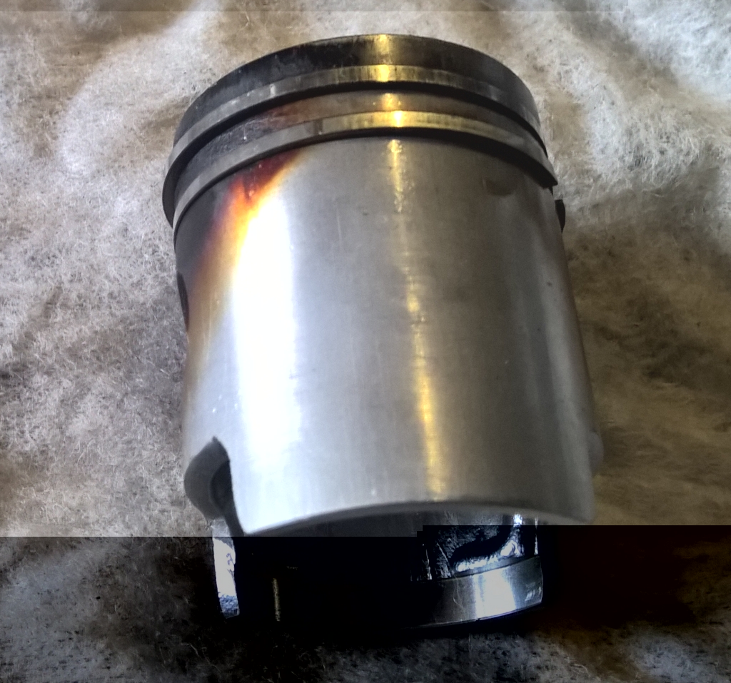

Zo weer is een update van mij. Ik ga ook mee doen met de garbagerun naar Oslo op deze brommer 8)
Nu nog de laatste puntjes op de i aan het fixen. Bijvoorbeeld de afstelling. Ik heb het vermoeden dat mijn zuiger behoorlijk gaar is geworden.
Wat denken jullie?

Volgens mij komen die plekken op de zuiger omdat je zuigerveren "lekken".
