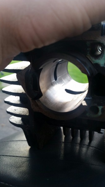

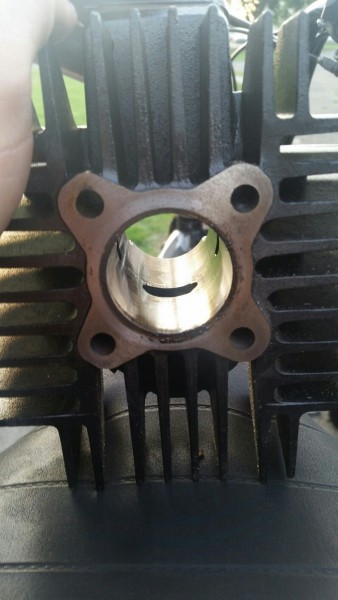

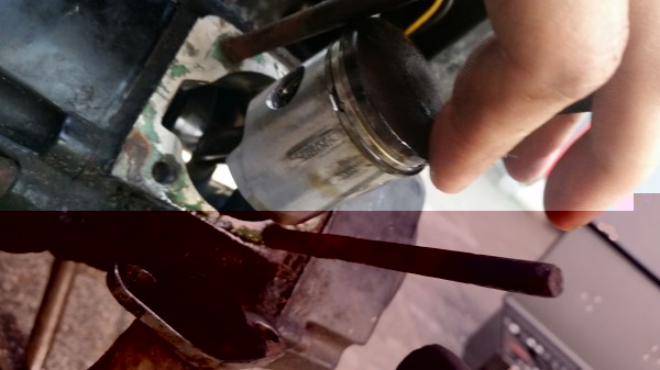

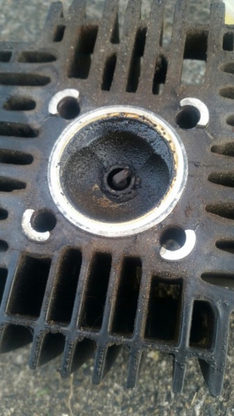

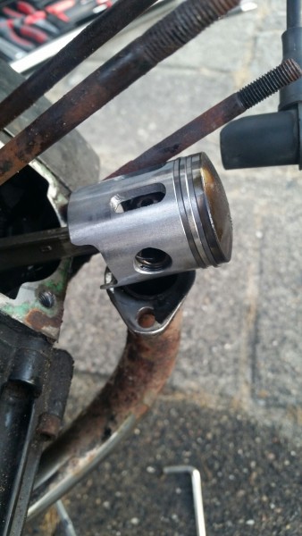

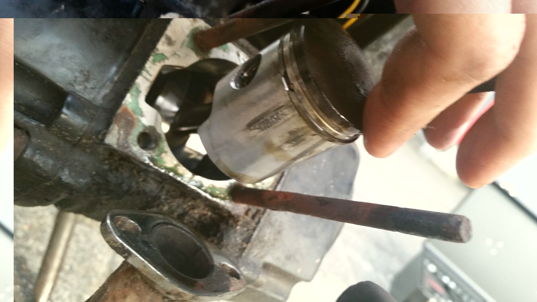

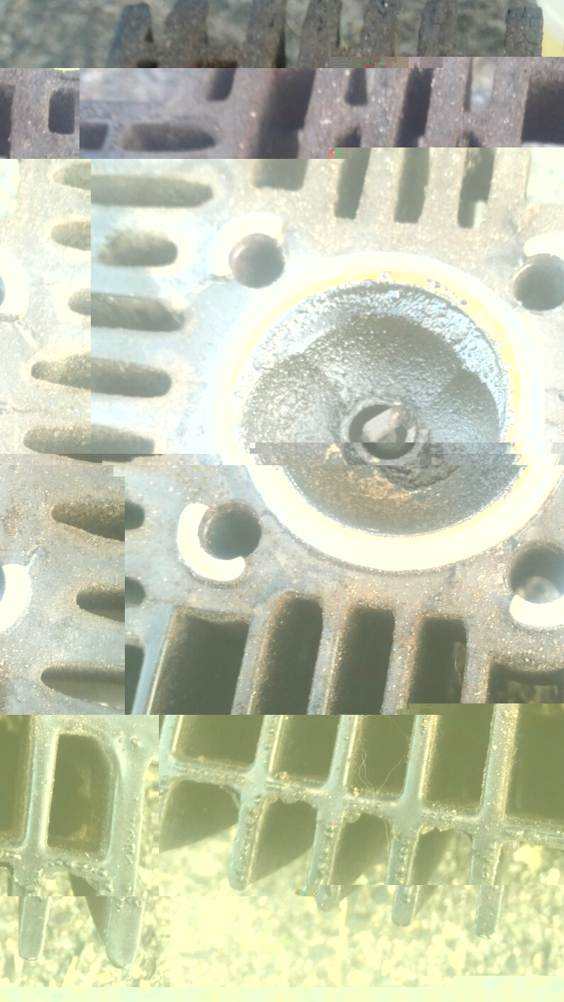

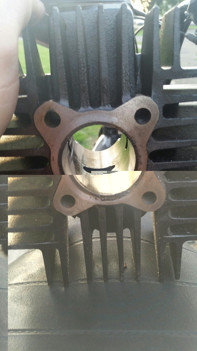

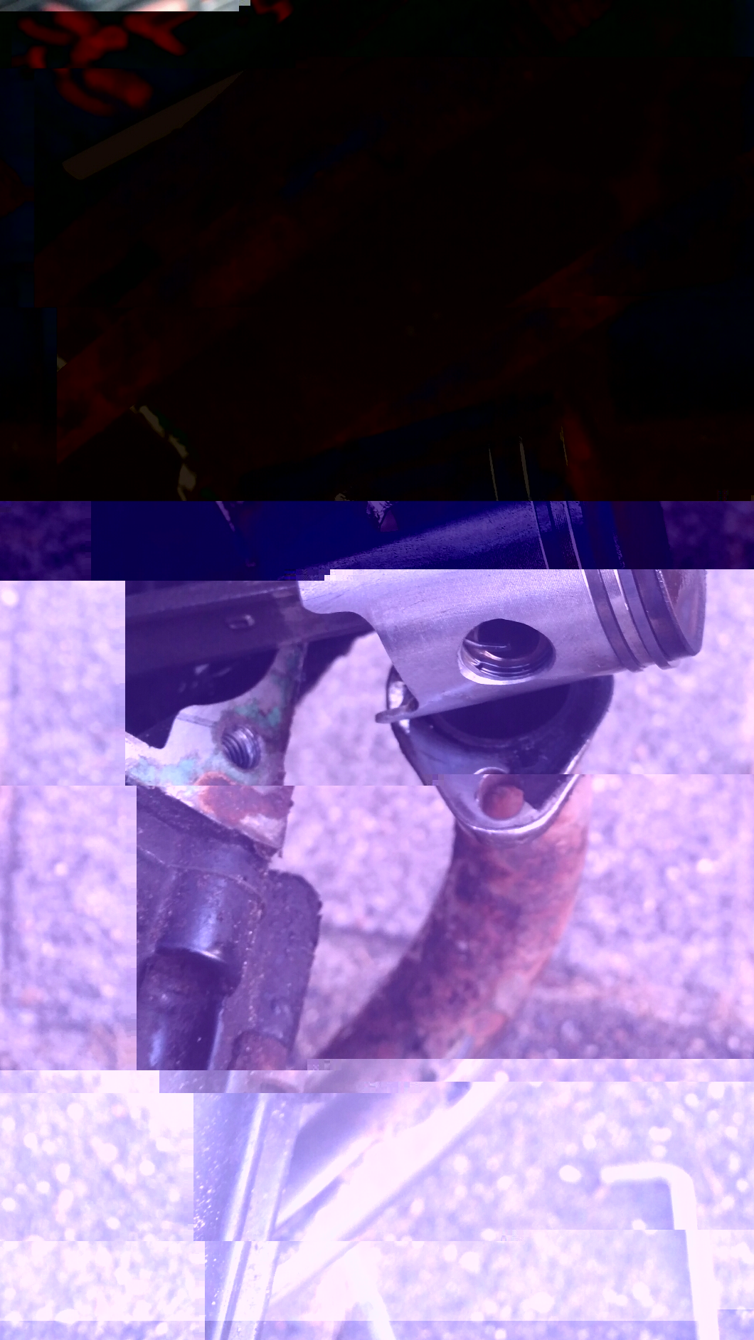

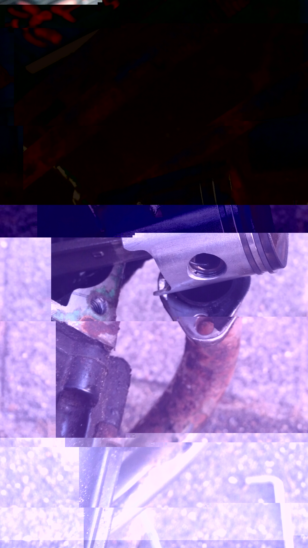

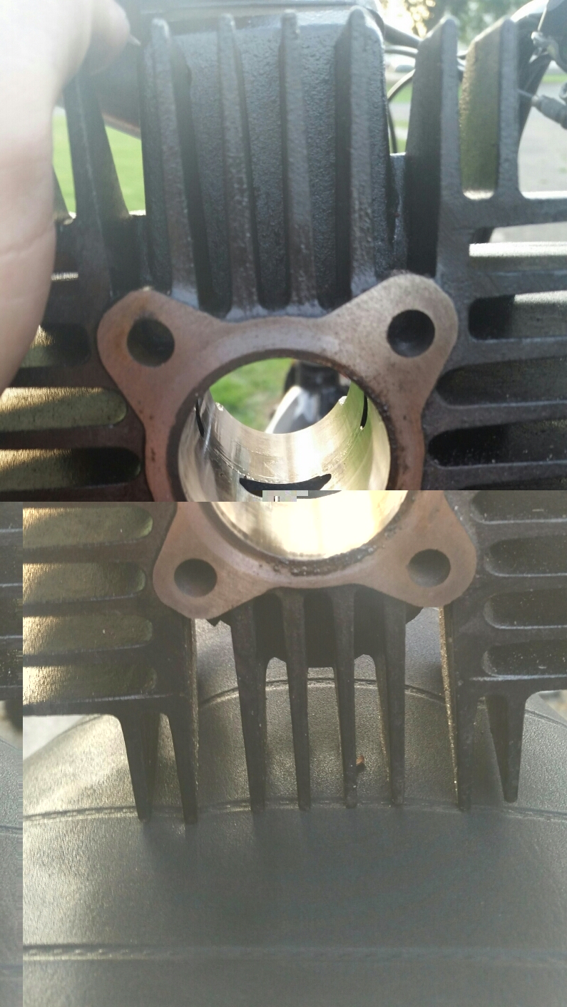

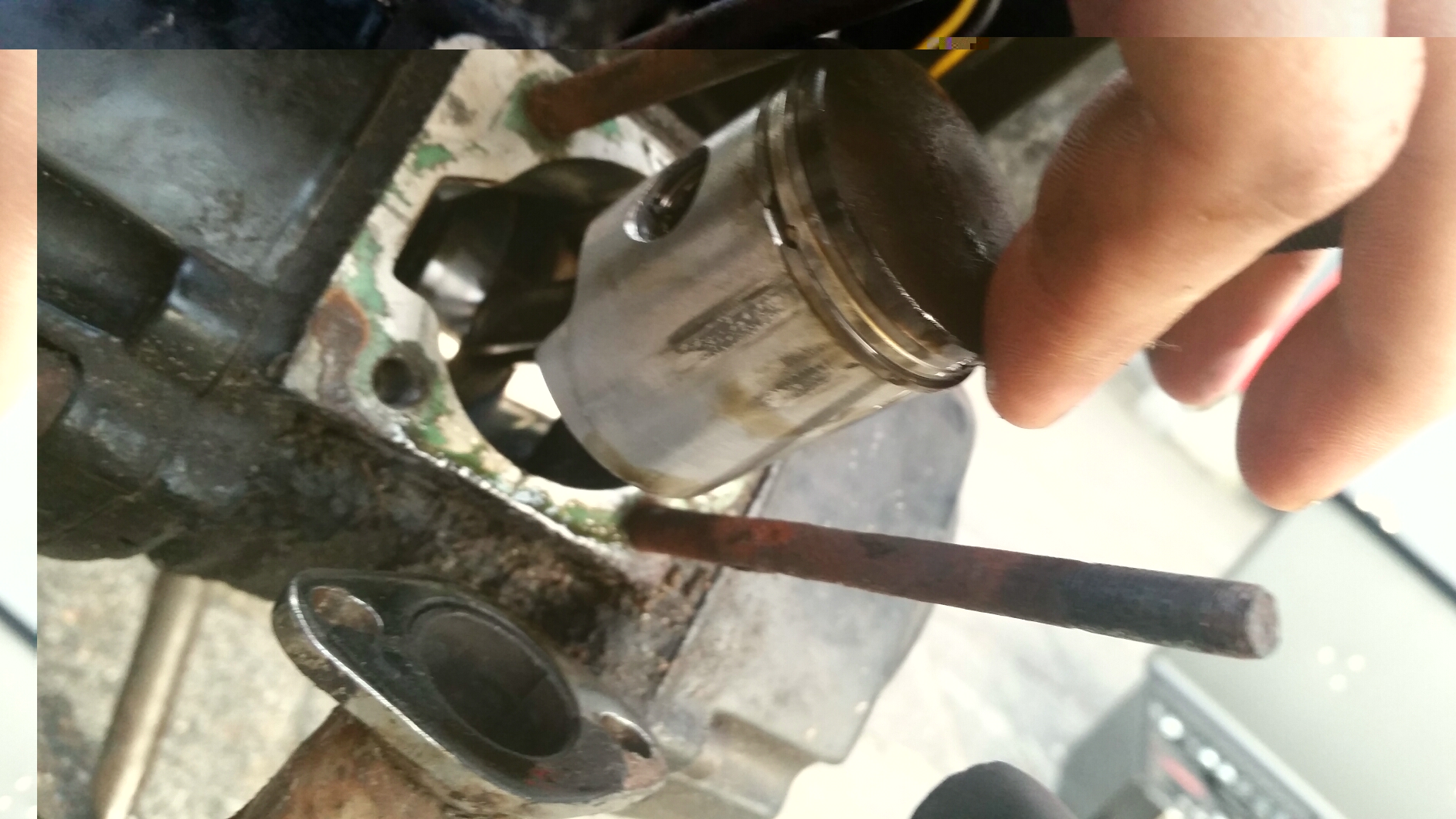

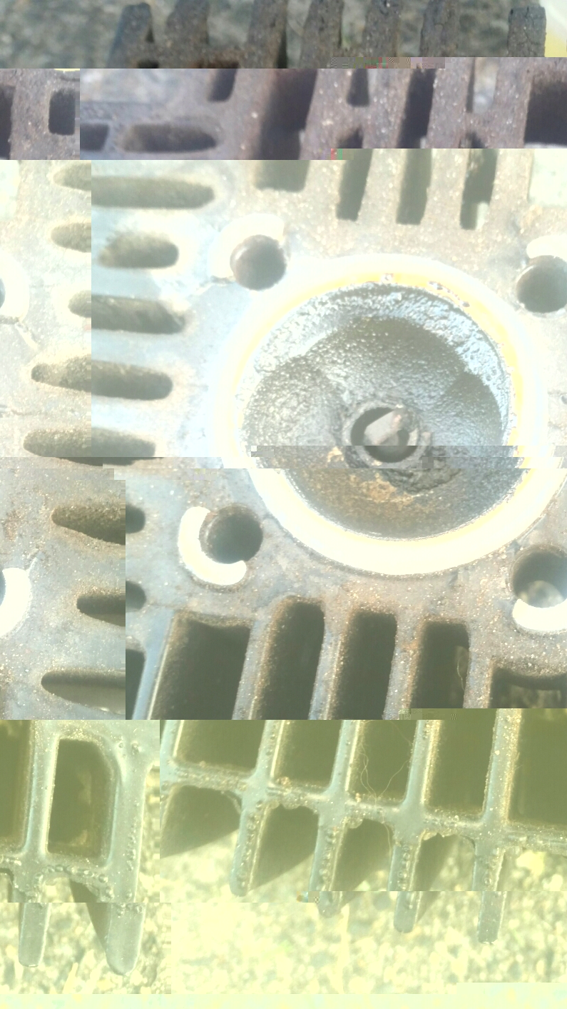

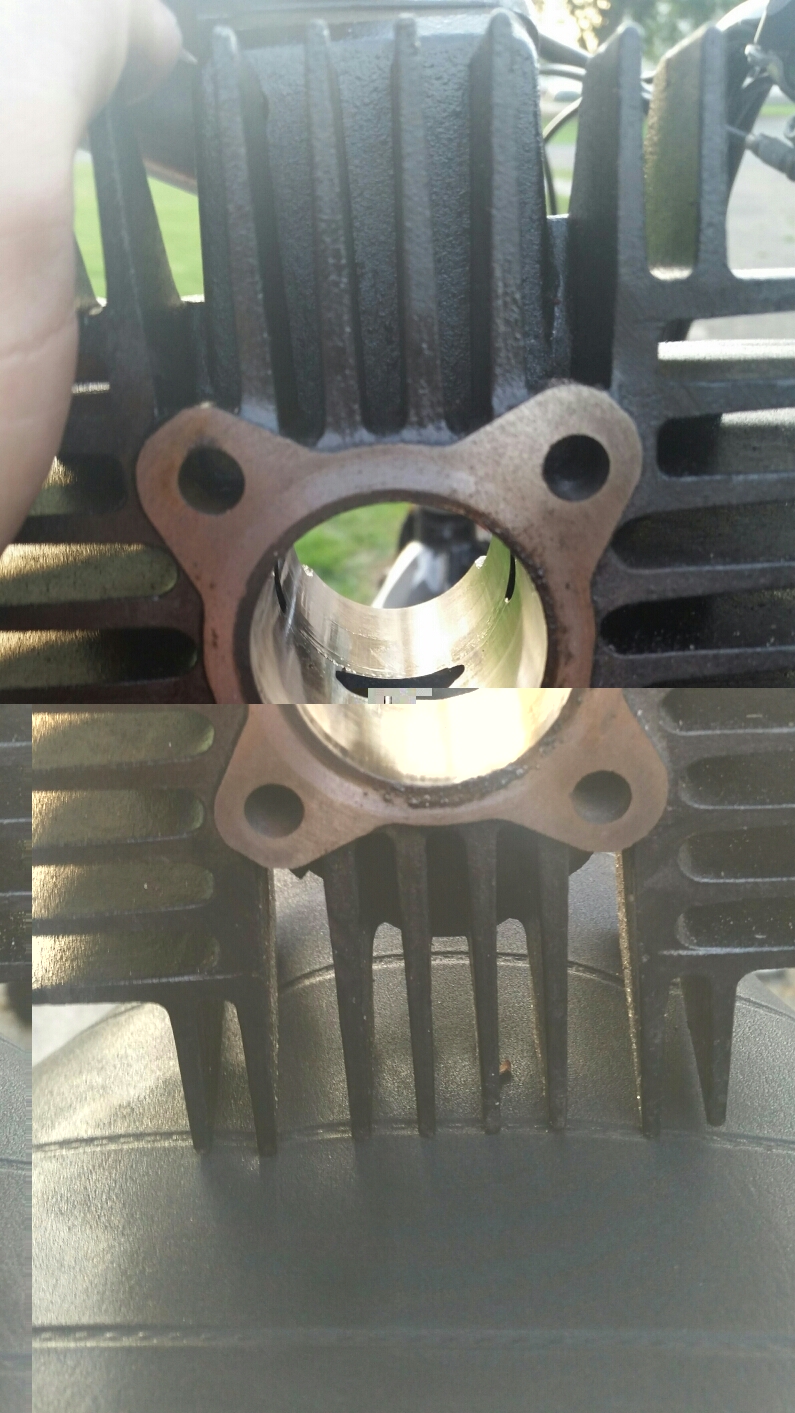

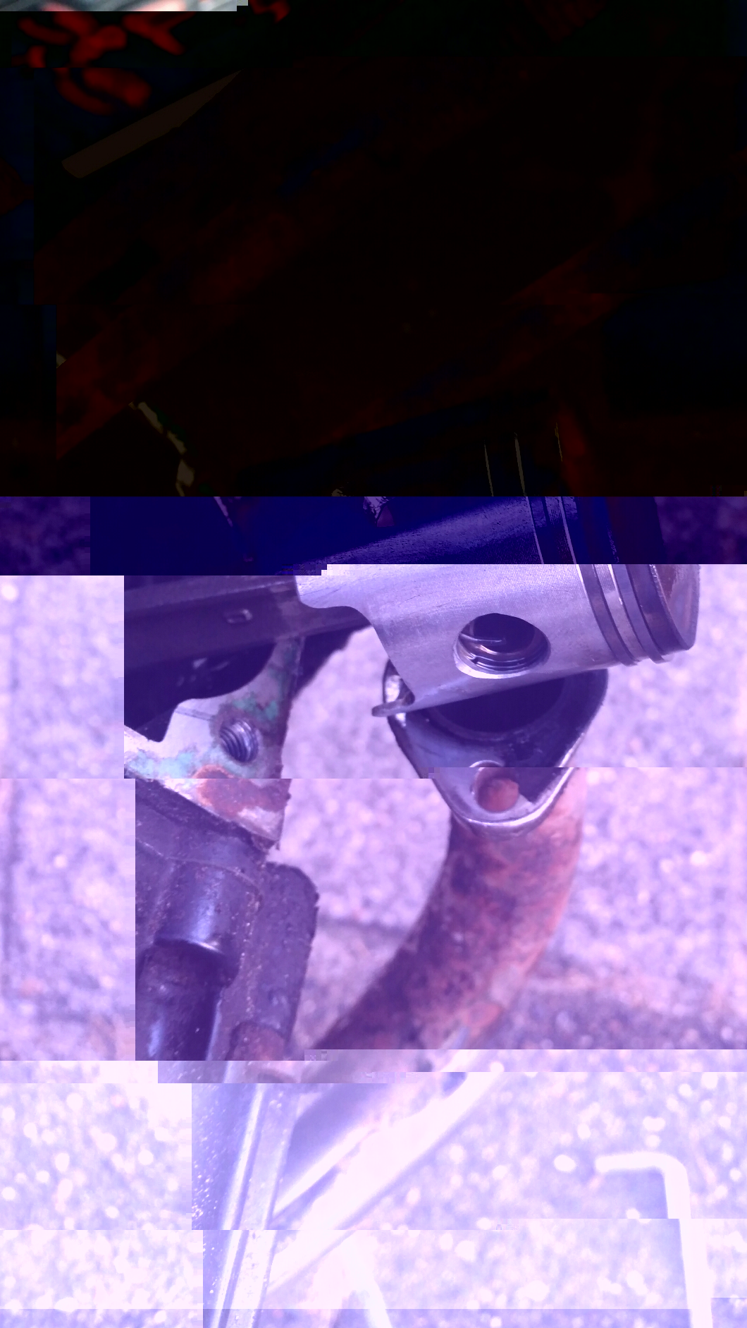

De cilinder vertoont wel krassen die kan ik zien maar zeker niet voelen. Zoals gedacht heeft de zuiger wel een beste klap gehad. Zie foto's. Zal ik nu dan toch alleen een nieuwe zuiger halen met veertjes etc. Of toch beter een nieuwe cilinder

Zo die is goed warm gelopen, denk toch dat het een nieuwe zuiger en cilinder wordt.

Normaal koop je toch alleen een nieuwe cilinder als je de krassen voelt ?

Ik zie trouwens op de foto maar drie tapeinden in het carter, ik vraag mij af waar is de vierde tapeind gebleven?
Of heb je dat gedaan om de foto te nemen.

Die pin kwam ermee uit. De problemen zijn nu allemaal opgelost. Vriendelijk bedankt allemaal !!
