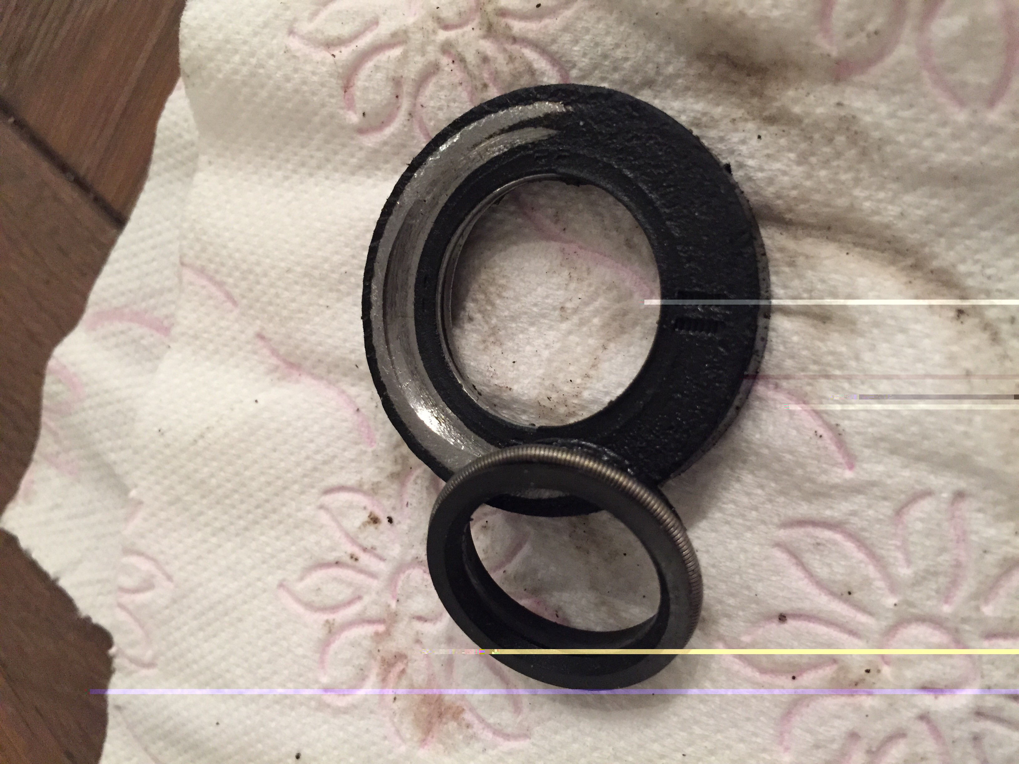

Berichtdoor joeriboersen » 17 jun 2015 22:16
Je had gelijk man!
Berichtdoor shadowranger » 19 jun 2015 19:40
Zo die is goed kapot. Zit de ring er wel op die de tandwielen van het koppelingshuis van de keerring houdt er wel op?
