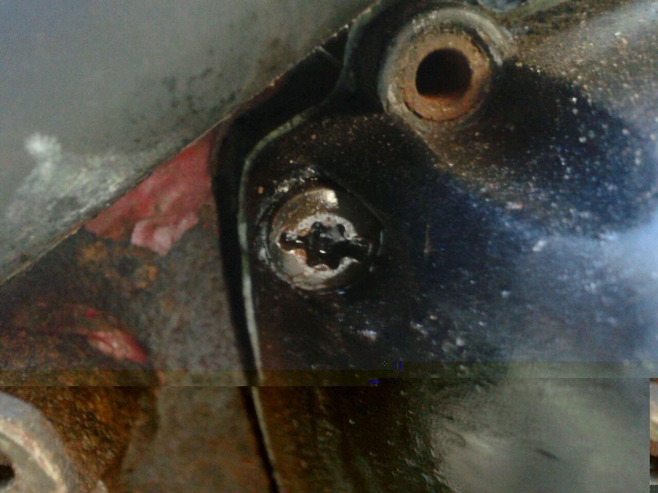

Berichtdoor Rvl65 » 25 mar 2015 10:51
Ik heb de foto van voor dat ik die schroef kwijtraakte zie hieronder
Berichtdoor shadowranger » 25 mar 2015 11:04
Hmm, idd een torx bout, met een mogelijkheid een sleufschroevendraaier te gebruiken. Vreemd, maar ik denk dat de vorige eigenaar deze erin heeft gedraaid. Het is iig geen standaard Tomos part.
