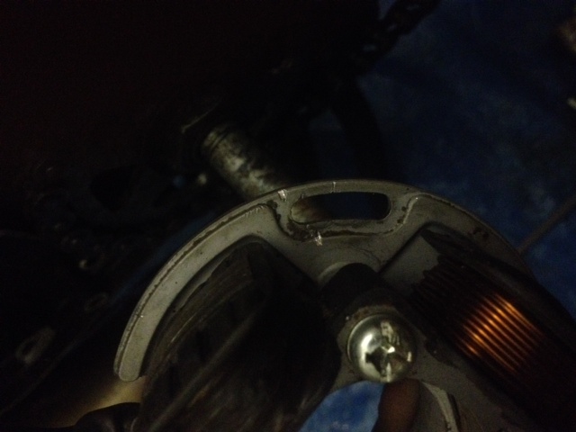

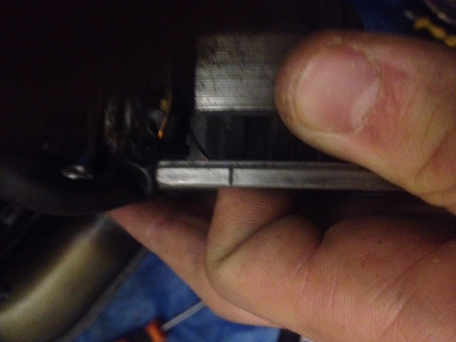

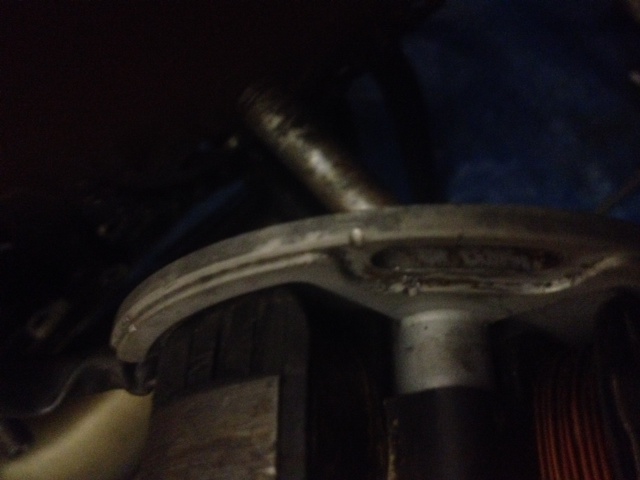

Ik heb nog een keer goed gekeken naar de grondplaat en ben er achter gekomen dat er nog een 2e inhammetje zit. Wat volgens mij echt niet de goede is. Maar ik heb er een foto van gemaakt en kan kunnen jullie beslissen op welke ik moet afmeten. Volgens mij is de laatste foto ook waar het juiste inhammetje op staan?
Misschien iets duidelijker
deze had ik nog gevonden
Volgens mij is dit de juist inhammetje

Berichtdoor Jurre255 » 11 dec 2013 20:09
Volgens mij is die laatste goed, de rest lijkt mij er door iemand zelf ingemaakt ofzo.
Maar ik ben niet echt bekend met ontstekingen, dus als iemand mij kan verbeteren?
