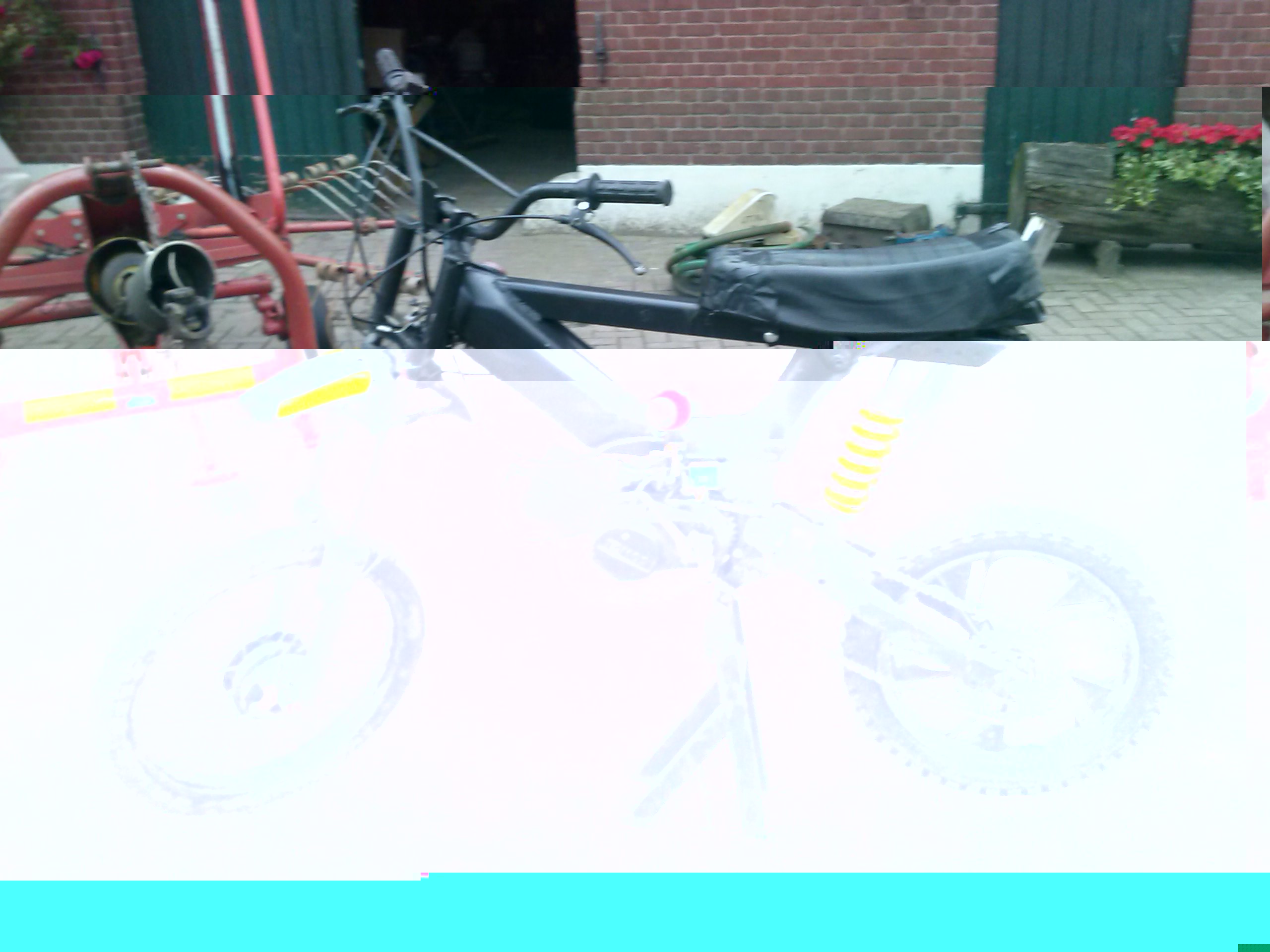

ik had als nieuw project een cross tomos te bouwen.
frame en alles af met mooi mooi lopend blokje.
maar er moest wel 70cc onder :P dus een kompleet setje gekocht voor puch gekocht dmp cilinder met hd kop en 15mm bing en natuurlijk alle pakkingen.
zelf een spruitstuk gemaakt. dus eerst proberen eerst mooi ingereden ( 2tankjes) . daarna kwamen de problemen kickstarter ging heel licht dus geen compressie wat bleekt voetpakking lek :shock: dus nieuwe pakkingen er in. nog steeds zelfde probleem aleen nu wel voldeonde compressie ook doe test gedaan geen lekken.
brommer heeft ook mooie blauwe vonk en bougie koffie bruin.
dus nu de vraag waarom zo vaak kicken met vinger er voor en loopt niet mooi stationair.
