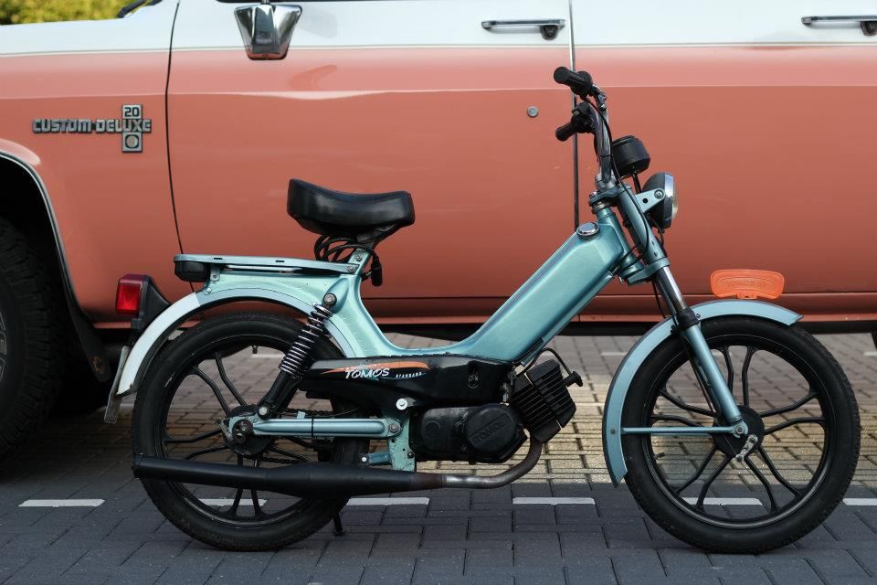

Ik tank gewoon mengsmering van de pomp met mn 65cc, om de 2 tankbeurten gooi ik een dopje volsynthetische olie door de smering van de pomp en heel soms meng ik even een jerrycan met volsynthetische olie. Maar in principe kan je gewoon mengsmering van de pomp blijven tanken dat gaat prima. Hoe heb jij die puch snowflake velgen erop gekregen? Die zijn zo vet!
