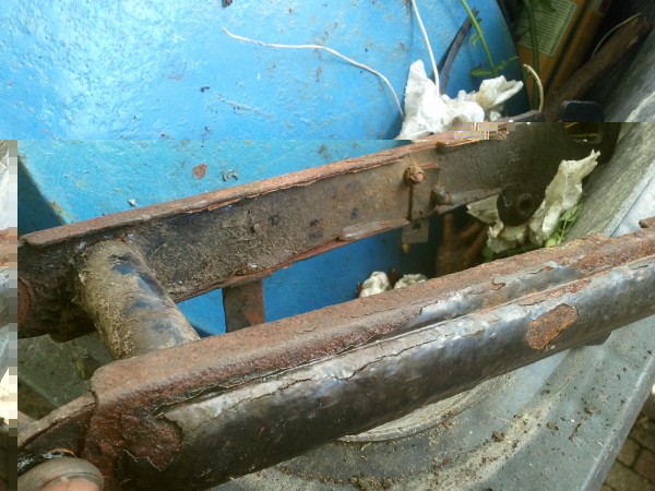

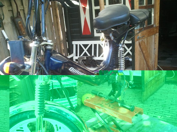

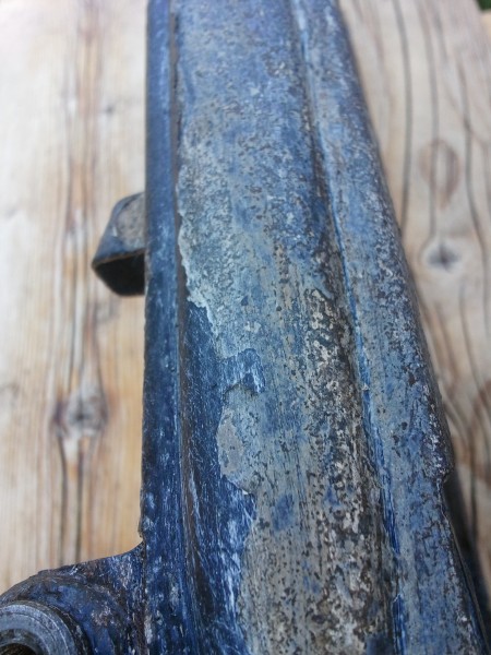

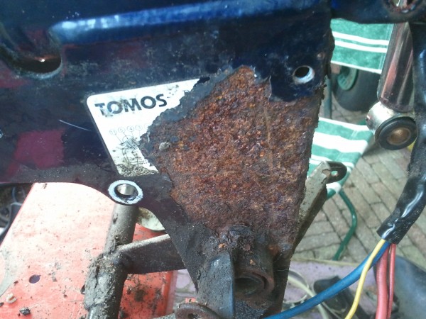

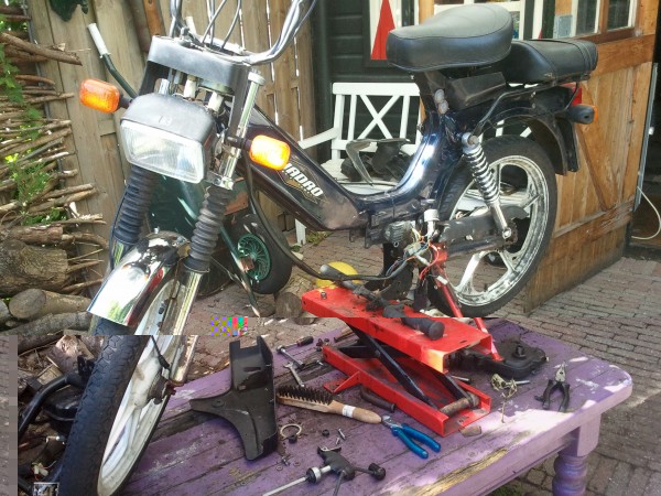

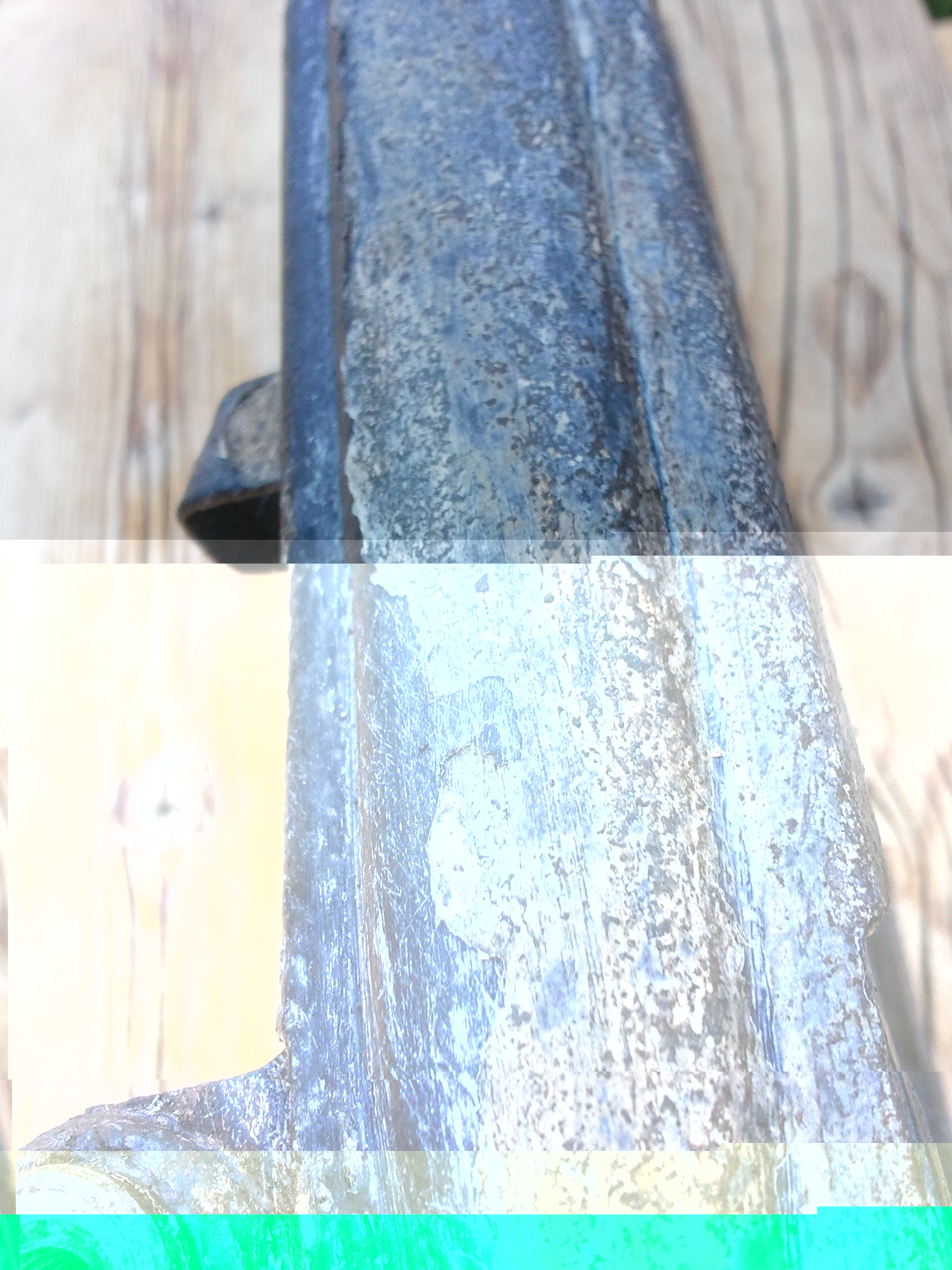

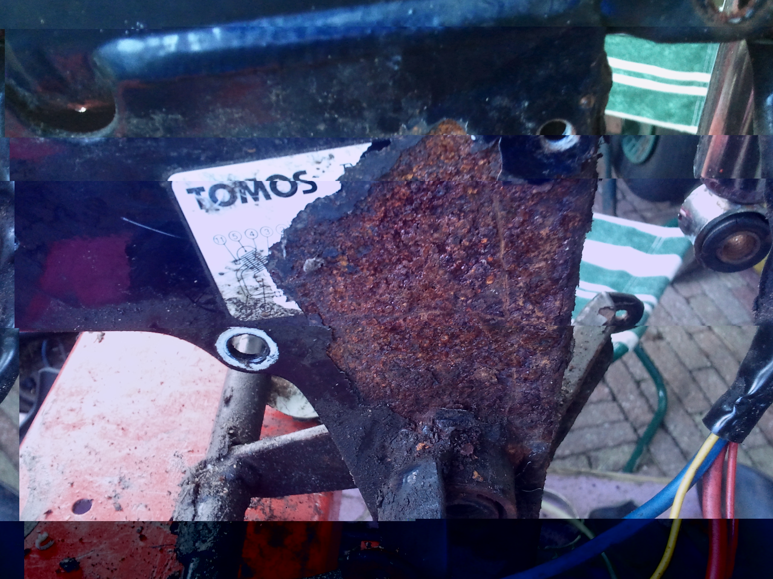

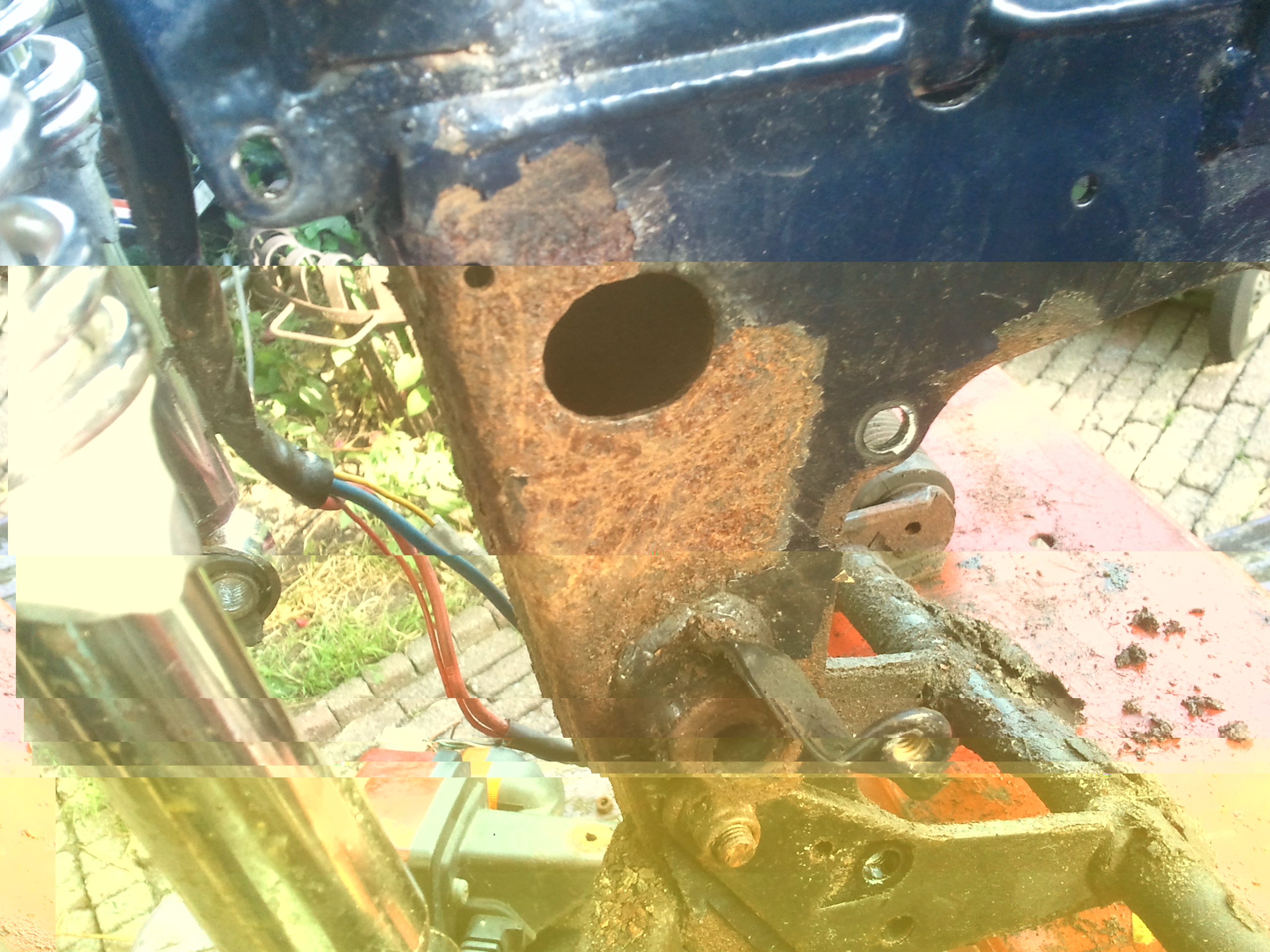

Berichtdoor BBTomos » 30 jul 2012 23:14

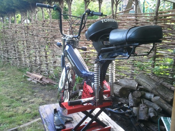

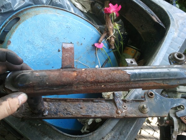

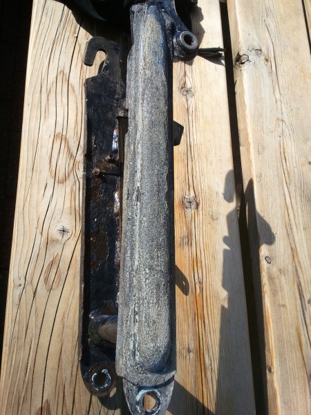

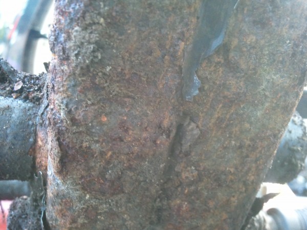

Vandaag blokje er even onder vandaan gehaald, net als achterbrug en spatbord. Achterbrug ging echt heel makkelijk los, wat ik niet gewend ben.
Ben ook nog een bonkje roest tegen gekomen. Morgen maar even een staalborstel voor op mijn accu boormachine halen.
Mooi bruin is niet lelijk

Berichtdoor brother » 31 jul 2012 12:21
hoo sorry overheen gelezen!
een vriend van mij heeft dat ook keer gehad precies zon zelfde model en jaartal als die van jou.
daar kwam de cilinder er ook met geen mogelijkheid vanaf, hebben hem er toen maar op laten zitten hahah.
en asseton? dat lost de roest op heb ik gehoord dat werd bij ook aangeraden met me bouten van me nieuwe type voorvork die zaten ook muurvast in het aluminium.
en een sleuf op de bovenkant van je tapeind dremelen netjes, zodat je er een schroevendraaier op kan zetten? of een slag schroevendraaier erop kan zetten.
jou frame was net zo roestig als die van mij xD echt klote is dat gelukkig zit het onder de kappen dan valt kleur verschil al minder op, alleen bij spadborden en achterbrug word het weer een ander verhaal :(

Berichtdoor BBTomos » 20 aug 2012 01:31
Ha Boeat, bedankt voor je reactie.
Vrijwel alle methodes die jij noemt ken ik, rustyco ga ik dinsdag halen. Had de vloeibare versie maar moet de gel hebben omdat je het frame niet zo makkelijk in een bakje legt of hangt. Zal foto's maken en het resultaat posten. De roest op het frame is niet meer weg te krijgen met een staalborstel. Moet je naar de chemische kant gaan of je moet jezelf goed in het zweet werken met een staalborstel op een boormachine en daarna doorgaan met schuurpapier.

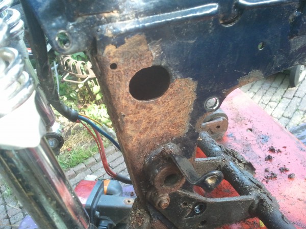

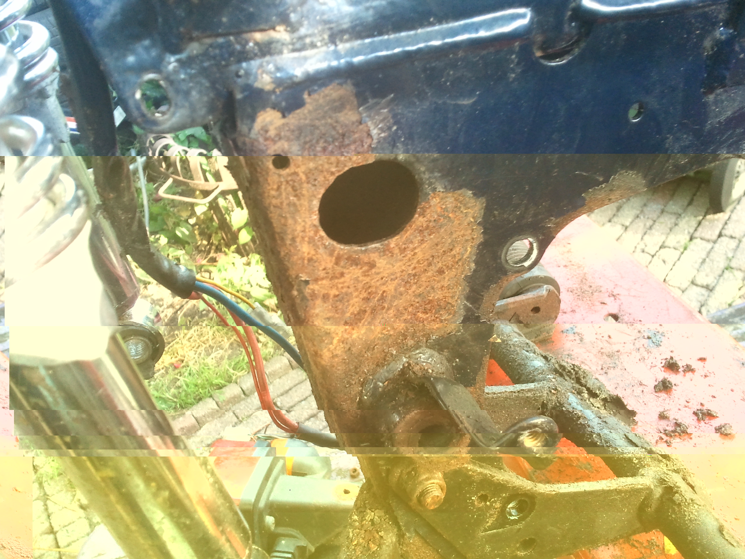

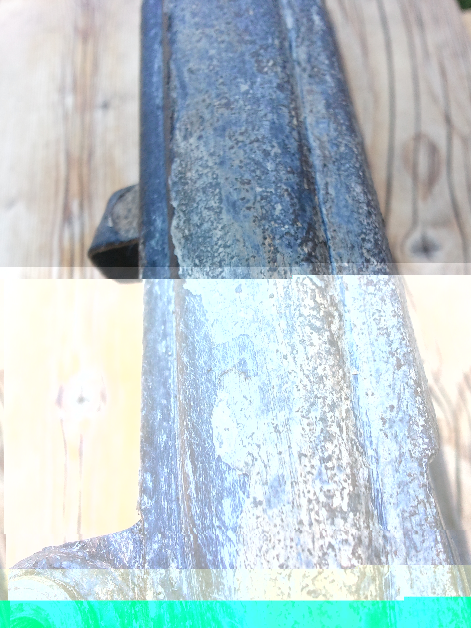

Berichtdoor BBTomos » 21 aug 2012 18:09

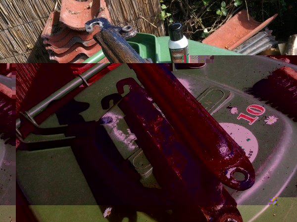

Vandaag aan de slag geweest eventjes. Rustyco gel gehaald en aangebracht, er staat op het etiket minimaal een half uur. Maar ik werd ongeduldig en heb het na een klein halfuurtje er af gespoeld. Het lijkt wel te werken, maar inderdaad moet het wat langer, er zijn namelijk al wat plekjes kaal. Dus nog een keer ingesmeerd. Foto:
Ingesmeerd

Berichtdoor 15melvin15 » 21 aug 2012 23:01
Denk dat je dat er nog wel af kunt schuren.
BBTomos
Berichten: 342
Locatie: Santpoort-noord
Berichtdoor BBTomos » 22 aug 2012 00:54
Heb ik geprobeerd maar kwam nog wat roest onder vandaan, dus nog een keer ingesmeerd en laat het lekker een nachtje intrekken, morgen even kijken hoe het zich houdt.

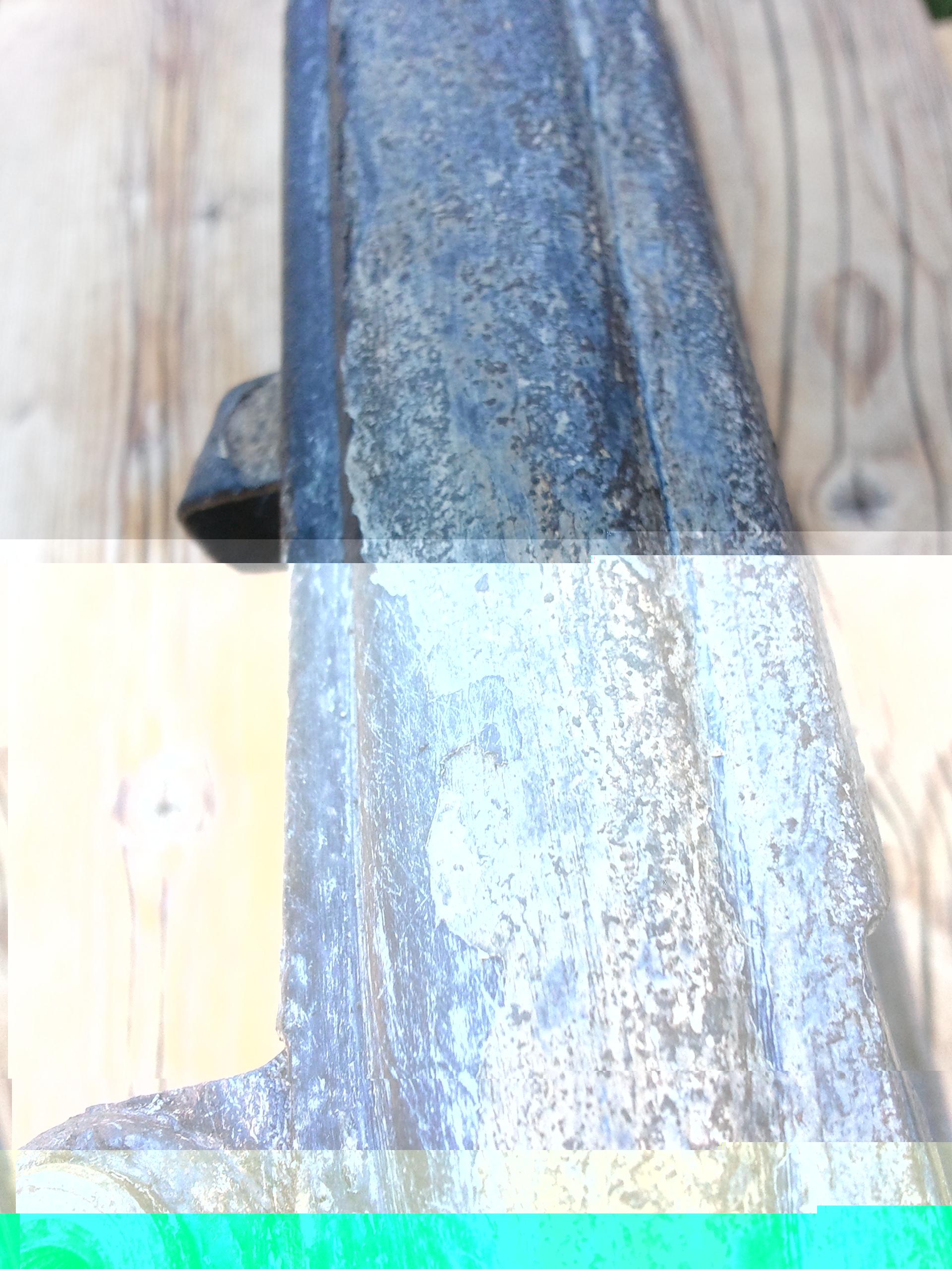

Berichtdoor Borcheld11 » 26 aug 2012 17:52
Trouwens lijkt wel of je de voorpoten krom hebt.
BBTomos
Berichten: 342
Berichtdoor BBTomos » 27 aug 2012 01:03
Klopt, heb ik ook naar zitten kijken. Veert nog wel gewoon, even goed naar kijken of het nog bruikbaar is. Wel een kwaliteitsvork namelijk.
Runnin' on music & petrol.
brother
Berichten: 1056
Locatie: waalwijk
Berichtdoor brother » 27 aug 2012 12:17
zou het gwn zo laten, heb nu de oude voorvork van michiel daar zijn de poten ook van krom.
alleen passen de originele poten er niet in die zijn dunner, ben nu bezig de originele aan te passen zodat ze wel in de ebr passen.
als ik jou was zou ik er goed over nadenken wat je ermee doet want ben nu al een halve dag bezig met aanpassen

Berichtdoor MichielWolthaus » 27 aug 2012 20:10
Ga alsjeblieft nooit met kromme voorvorkpoten rijden.
Op de knik is de voorvorkpoot een stuk minder sterk.
En het zou zelf kunnen gebeuren dat dan bij het oprijden van een stoeprand oid je vork nog verder buigt of afknapt.
Tevens is de kans hierop bij verchroomde voorvorken nog groter, door het verhitten tijdens het verchromen veranderen de eigenschappen van het metaal met als gevolg dat het metaal een stuk eerder breekt in plaatst van 'veert' (dus dat het bij grote kracht mee geeft maar als de kracht weg is genomen het materiaal weer in zijn oorspronkelijke voor terug komt).
Het zijn eigenlijk altijd de binnenste poten die krom zijn, omdat deze dunner zijn zijn ze gewoon een stuk minder sterk.
