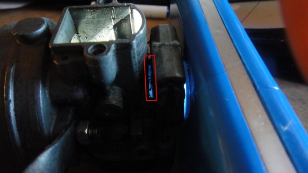

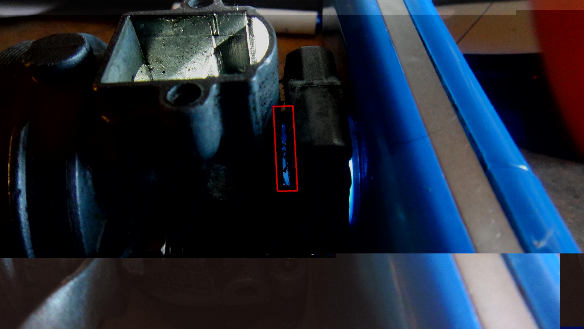

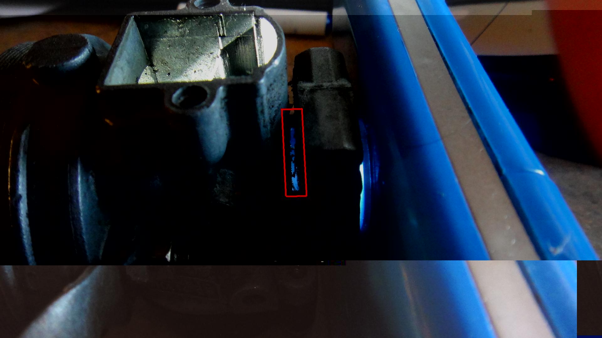

als ik deo op mijn spruitstuk spuit dan gaat hij harder draaien.. dus daar trekt hij wel wat valse lucht je had een link verzonden met daarin die fotos van die carburateur ik denk daar bij dat schroefje zit dat soort plastiek ringetje dat zit bij mij niet met die rand tegen het spruit stuk zou de valse lucht daar door komen?viewtopic.php?f=43&t=18970&p=313817#p313817
Berichtdoor Ping » 24 jun 2012 20:31
Ik denk dat 9 van de 10 gevallen hier de oorzaak ligt.
Schijn eens een zaklamp bij de luchtinlaat met het gas open ( geen draaiende motor )
Dan zie je in geval van vals lucht het licht door de spleet heen schijnen
die ik op de foto heb laten zien.
nick123
Berichten: 57
Lid geworden op: 22 jun 2012 07:43
Berichtdoor nick123 » 24 jun 2012 20:39
ik heb het net geprobeert maar kan er niet bij met lampje dus dat doe ik wel als ik de andere sproeier erin steek anders moet ik mijn hele blok er vanonder halen want mijn carburateur zit tussen mijn frame is best akelig heb al gedacht aan ander spruitstuk maarja...
