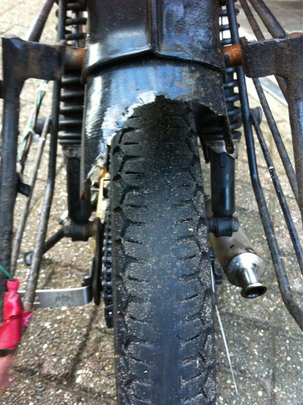

Hallo
Mijn achterspatbord is zojuist afgebroken maar nu ben ik opzoek naar een nieuwe waar kan ik die het beste kopen??
Groetjes,

Berichtdoor 15melvin15 » 22 apr 2012 23:14
Je achterband is ook veel meer dan versleten

Berichtdoor Tommie073 » 23 apr 2012 01:12
Ja dat is zeker waar en hij zit er pas een paar maanden op:$

Berichtdoor MichielWolthaus » 23 apr 2012 08:31
Minder hard oppompen, slijtage ziet eruit alsof de band te hard is opgepompt.
Anders zou die over heel de breedte versleten moeten zijn en niet alleen in het midden.
Ik zou bij het plaatsen van het nieuwe spatbord het spatbord aan de binnenkant verven met chassislak oid. dan blijft de roest in ieder geval weg uit de binnenkant van je spatbord en zal die dus niet zo snel meer doorrotten.

Berichtdoor Tommie073 » 24 apr 2012 14:55
Ja klopt ik heb me achterband altijd wat harder vind ik stuk fijner rijden. Bedankt voor de info verder:)
