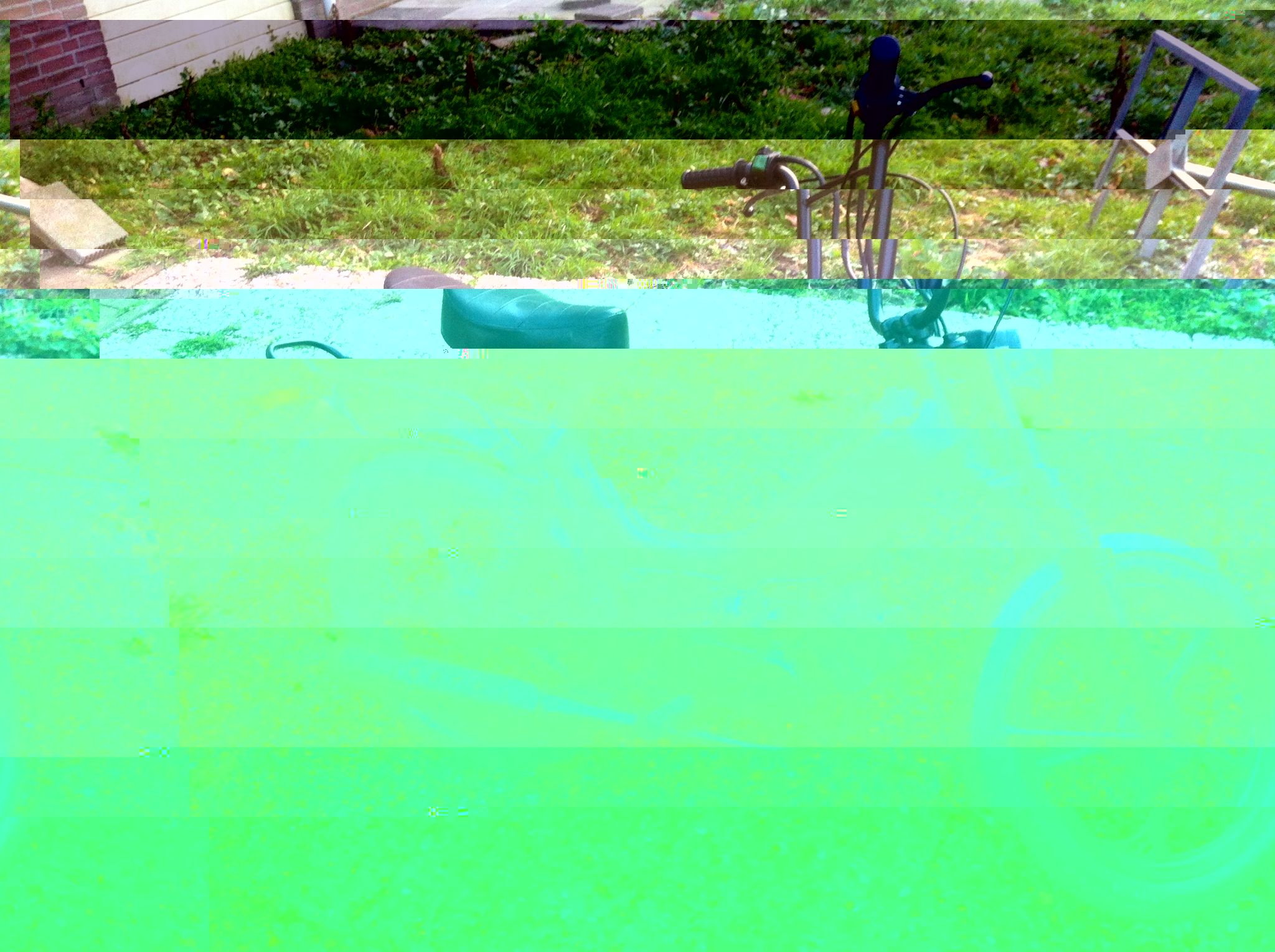

Berichtdoor kotje » 19 apr 2012 13:21
dit is mijn tomos. wat ik hier begrijp is dat mijn tomos niet uit 2005 komt of zoo?? wat voor type tomos heb ik dan??
gr

TheStealthSpy
Berichten: 798
Berichtdoor TheStealthSpy » 19 apr 2012 13:36
Als je niet sneller wilt gaan dan 40 km/h moet je ook geen 65cc cilinder monteren. 65cc icm een snoruitlaat is ontzettend slecht voor je blok.
