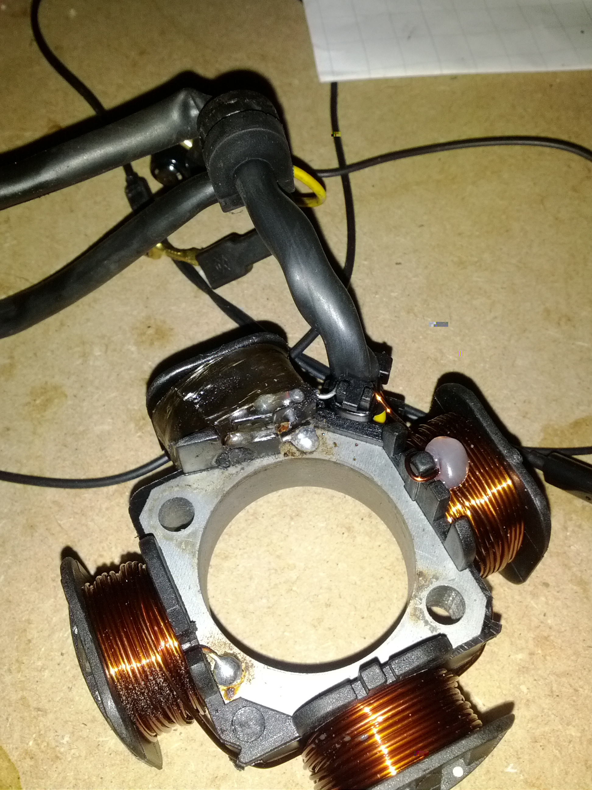

Okee, andere bobine en hij dee het ook niet, nou heb ik de spoel, maar op het eerst oog lijkt er niks mis, waar moet ik zoeke?
Mijn Flexer
Ideeën hoor ik graag
Berichtdoor shadowranger » 17 feb 2012 08:40
Op de foto bij het punt waar de bedrading vandaan komt. Daarvan kan soldering losraken. Anders is spoel defect (links van bedrading).
