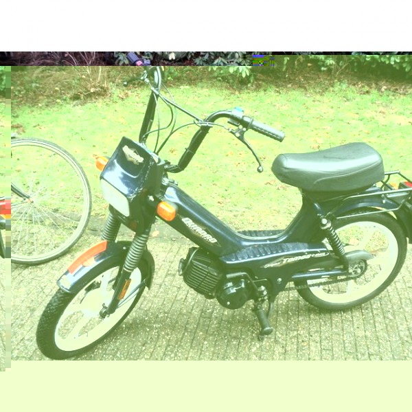

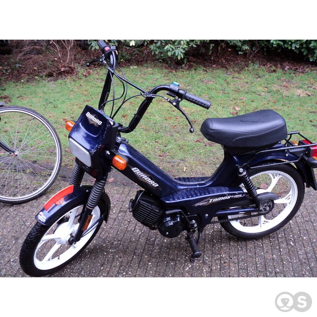

Op mijn *nieuwe* Quadro met E start ed.....zit nu een Buddyzit, maar ik mis mijn oude zadel van de Standaard Tomos, wat zo lekker veerde !! :cry:
Die Buddyzit is keihard en dat voel ik in mijn nek en rug...bij elke kuil en drempel moet ik mijn kont omhoog gooien ! :-?
Ook het originele zadel van de Quadro (waar die accu onder zit) veert niet zo lekker als mijn oude zadel van de Standaard Tomos...volgens mij heeft dat originele Quadro zadel geeneens vering,
VRAAG : Is het mogelijk om een Standaard (geveerde) zadel op een Quadro te zetten en waar plaats je dan de accu en zekering e.d. ??
En zijn die ook ergens te koop ?

Je zou een bakje kunnen maken op je bagagedrager als je een gewoon zadel er op wilt zetten ( wat gewoon kan ).
Maar dan kun je natuurlijk geen fietstassen er meer op doen. Tenzij het een andere soort is als op de eerste foto.
Ik heb geloof ik nog wel zo'n zadel liggen, als ik 'm kan vinden wil ik 'm wel gewoon toesturen tegen verzendkosten.

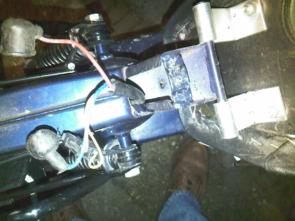

Inmiddels maar eens gekeken of e.e.a. mogelijk is.....het (2e hands) zadel heb ik al binnen....haalde het bakje onder die buddyzit eraf en zag toen op het stuk rechthoekige buis van het frame (waar het zadel ingeschoven moet worden) een stukje metaal zitten waar een boutje in moet van dat plastic accubakje.
Die moet ik er dus af laten slijpen, net als het scharniertje voor de buddyzit...anders kan het zadel er niet in.
Wel weer een gelukje dat ZONDER de accu aangesloten, de Tomos gewoon kan starten met de kickstarter....en alles het gewoon doet. 8)
