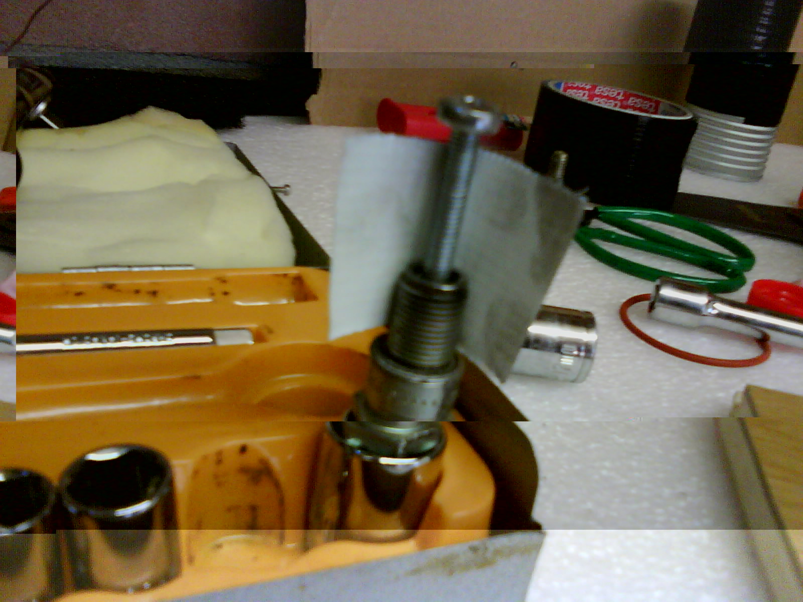

Ik ga mijn snor op bromstand zetten, maar aangezien alle winkels dicht zijn en ik geen vliegwieltrekker en zuigerstop heb probeer ik er zelf een te maken.
Haal het binnenwerk van de ontstekingszijde van een bougie eruit. In het gat lijmen we een bout, draadeind of bus. Als je een bout gebruikt let dan op of de kop ervan door het bougiegat past! Ik heb de mijne vastgelijmd met 2 componentenhars, die was al aan het uitharden toen ik erachter kwam dat de kop niet door het bougiegat paste.
Op de foto staat de lijm te drogen. Ik zal em vandaag nog testen.

Hij werkt, de moer v/h vliegwiel is eraf. Nu nog een vliegwietrekker. Kan iemand bevestigen of deze 25 mm is voor de revival? Ik heb et met een poelietrekker geprobeerd, maar ben bang de tanden op het vliegwiel te beschadigen.

1. maakt dat geen krassen op je zuiger?
2. wat nou als de bout los schiet van je bougie??

beetje kansloos eigenlijk,maar leuk bedacht.(een kant en klare zuiger stop kost 2,95 en die past en doet het wel.vliegwiel trekker kost 7,50 trouwens). :lol:
