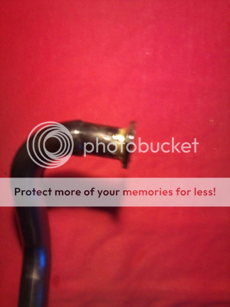

ik heb een Technigas next r a55 gekregen
grappige is ik krijg hem er niet op TENZIJ ik de uitlaat poort verbuig
naar boven van deze positie uitbuig wat niet kan tenzij je de hulk bent of spulle ervoor hebt
of ik moet de ophanging van de voetstuen aan die kant eraf zagen dan is het opgelost maar dat wil ik totaaaal niet
dus ik vroeg me of er een andere oplossing is
dit is de uitlaat in zijn geheel
alvast bedankt :)

Wat voor Tomos heb je?
Ik denk dat jij een a55 uitlaat heb maar een a52 blok.

of de brommer zelf een a55 is weet ik niet ik heb hem nog niet eens een jaar en hij is nieuw gekocht dus
en het blok is idd een a52 heb net nog gekeken :)

dus ik ken hem wegpleuren kort gezegt ?
Berichtdoor tomostefan » 28 okt 2010 20:20
Je zou hem kunnen lassen, of verkopen.

lassen kan ik niet dus dat word niets :P
Bewerkt :tenzij iemand in omstreken Enschede het voor me kan dat mag ook graag zelfs :)
bestaat er wel een uitlaat zoals deze voor een a52 blokje ?

probleem heb ik ook gehad, is vrij kelote, Klik Maar ik ben ook zeer geintereseerd, want nu heb ik een airsal 70cc, en daar past juist mijn bullet niet goed onder, en die technigas wel, dus als je m weg wilt doen, pb me maar want in het gevraagd topic staat dat ik er een nodig heb :P maar als je een 52 blok hebt met a55 cillinder past hij wel want het blok heeft er niks mee te maken, ik had dat ook nu met een a55 cillinder past hij wel en ik heb gewoon een a52 blok.

ja mij werd vertelt dat de flens nou net verkeerd omstond dus ik zoek nog evcen verder voor ik hem uberhaubt verkoop mocht ik hem verkopen gooi ik hem bij Te Koop wel neer en daar zien we dan verder maar tot nu toe verkoop ik hem NIET

Debu-parts in enschede kan dat.
Ze hebben ook een a35 uitlaat voor jesse a35, van dit forum, omgebogen, gelast en alles naar a55.
heb je daar mss een site van ofzo ?
p.s ik heb wel contact opgenomen met de shop waar die wegkomt dus hij gaat retour:)
maar mss handig die aderes pascal voor anderen die mss niet een uitlaat kunnen laten retouren of iets in die zin :)
