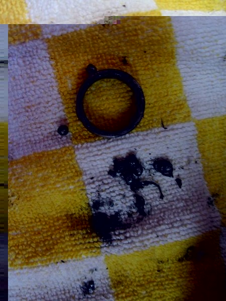

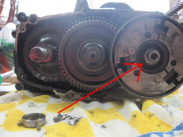

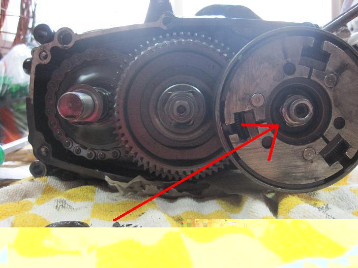

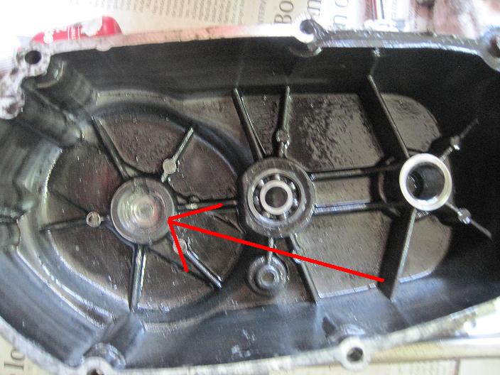

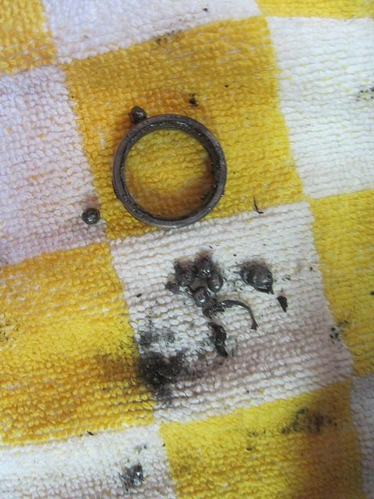

Ik heb net de carterkap opengehaald en zag dat de lager die op de koppeling ligt, helemaal in gruis lag?
Kan die het probleem zijn of is er meer aan de hand?
pijltje geeft aan waar de lager hoorde te zitten.
Ik zit ook overal te kijken waar ik zo'n koppelings lager kan krijgen maar kan hem ook niet vinden op internet?
thom
Berichtdoor shadowranger » 10 okt 2010 18:23
viewtopic.php?f=30&t=9372. Volgens deze tekening gaat het dus om lager nummer 22. deze heeft nummer 608 als codering op de buitenring staan van het lager zelf. Deze kun je intikken in Google. Daar staan genoeg links naar on-line shops om zelf te kiezen waar je hem besteld.

In principe past een koppelingsdeksel van een A35 ook op een A5 blok. Haal je nog wel de binnenring van het kapotte lager van de as bij je koppeling af (op de foto nog zichtbaar)?
Nieuwe 608 lager kost meen ik ergens tussen 15 en 20 euro.

Berichtdoor shadowranger » 10 okt 2010 19:00
608 is die bij de koppeling in het carterdeksel. Die van de tussenas in het carterdeksel is 6000, die in het middencarter 6201. Resp. lager nummer 16 en 3 op de tekening
