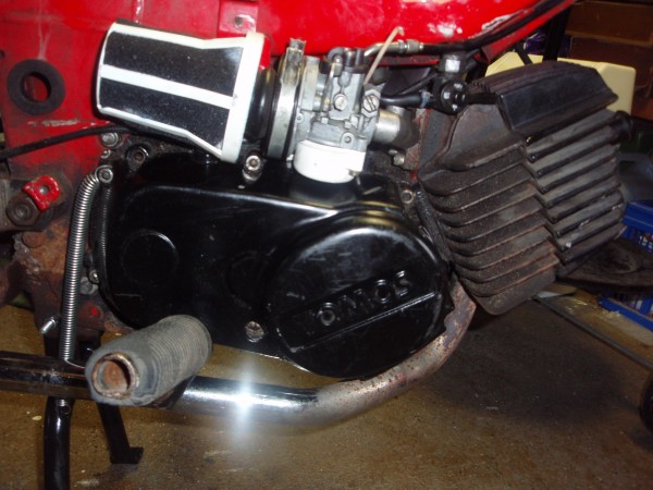

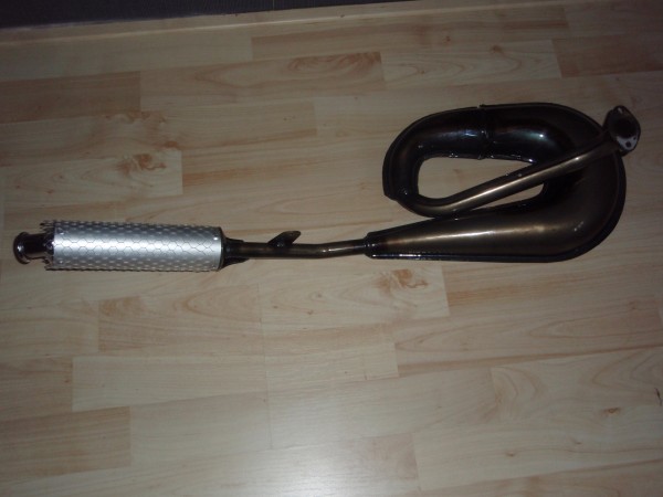

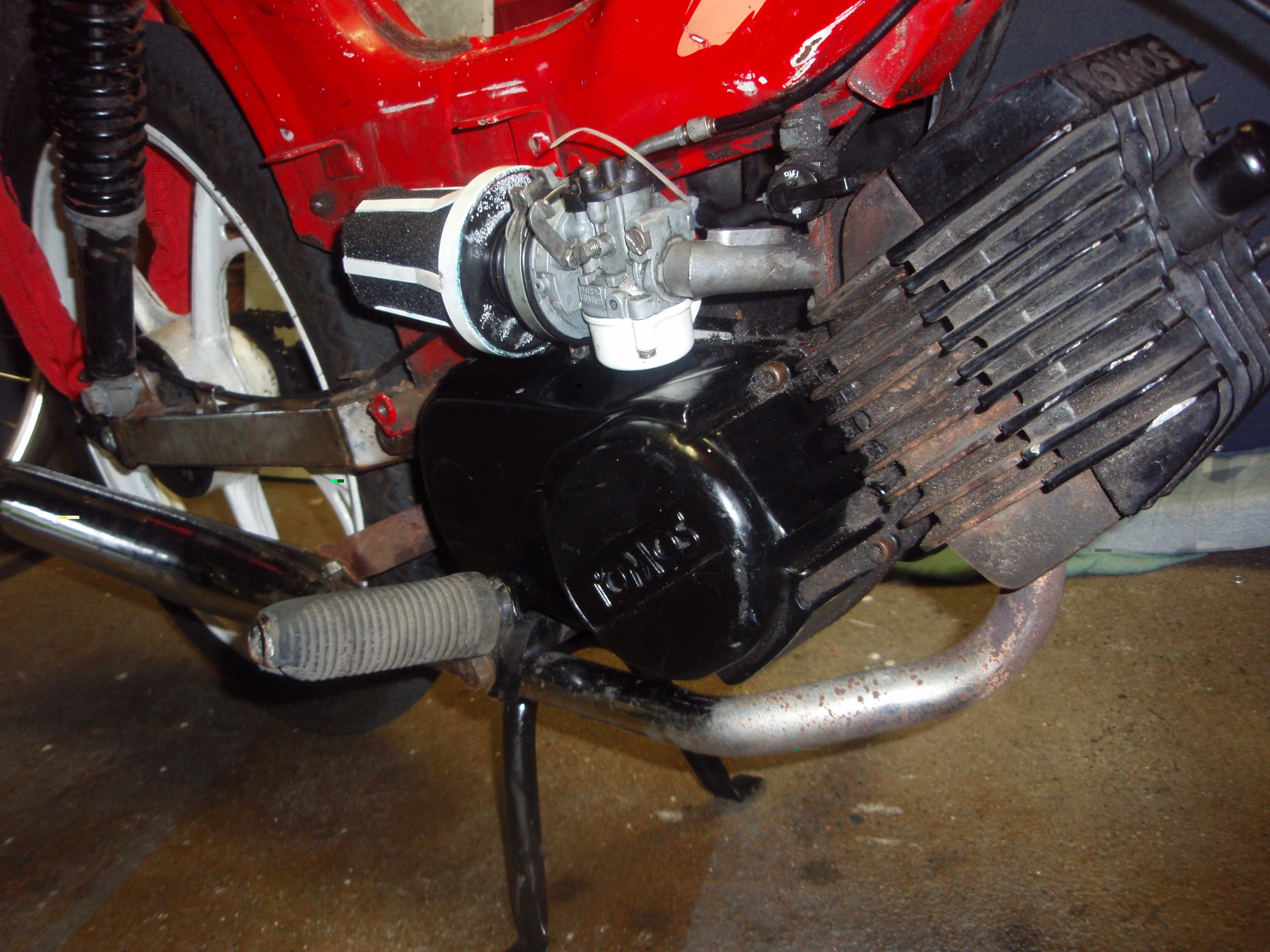

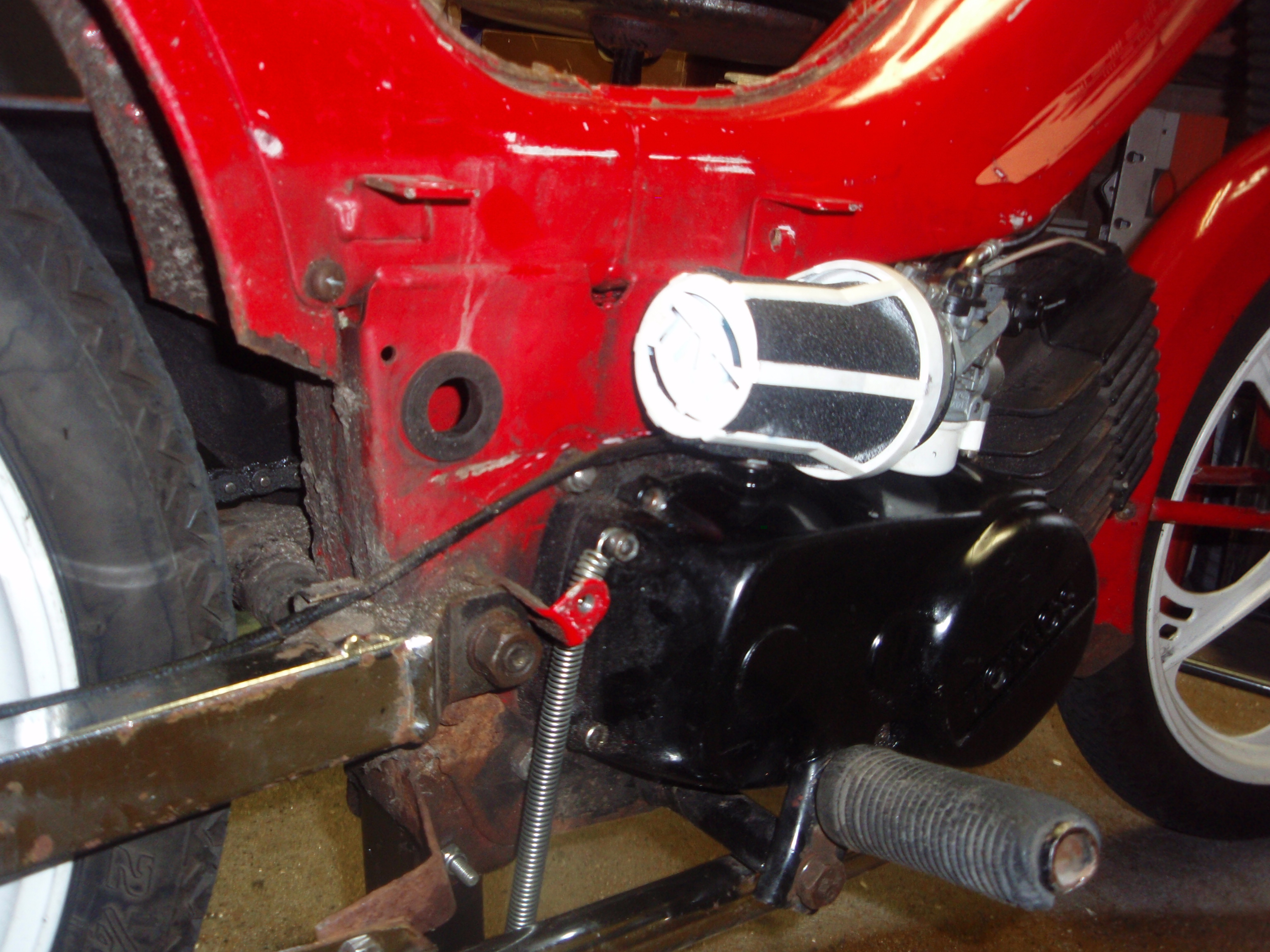

Maak dan een paar foto's van jou blok en de uitlaat. Want nu kunnen wij het nergens op baseren waarom hij niet past :wink:
wouter1191
Berichten: 334
Lid geworden op: 10 apr 2010 19:00
Locatie: Ede

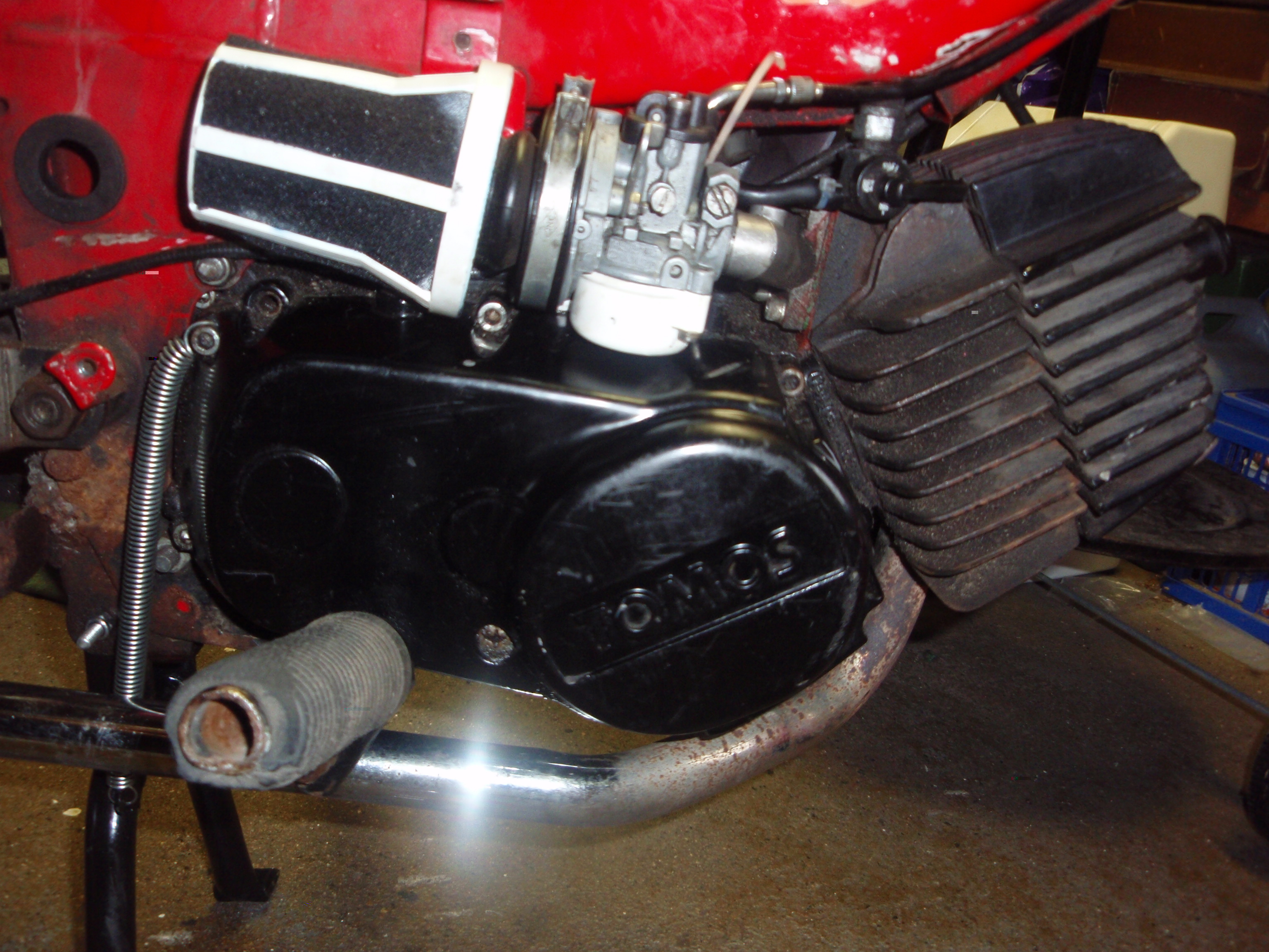

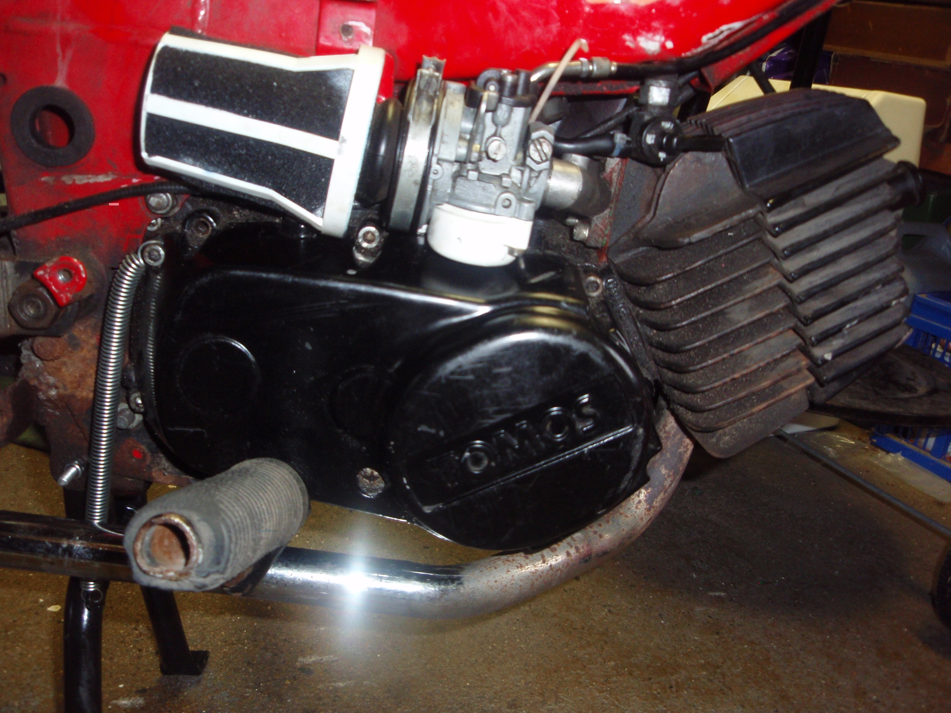

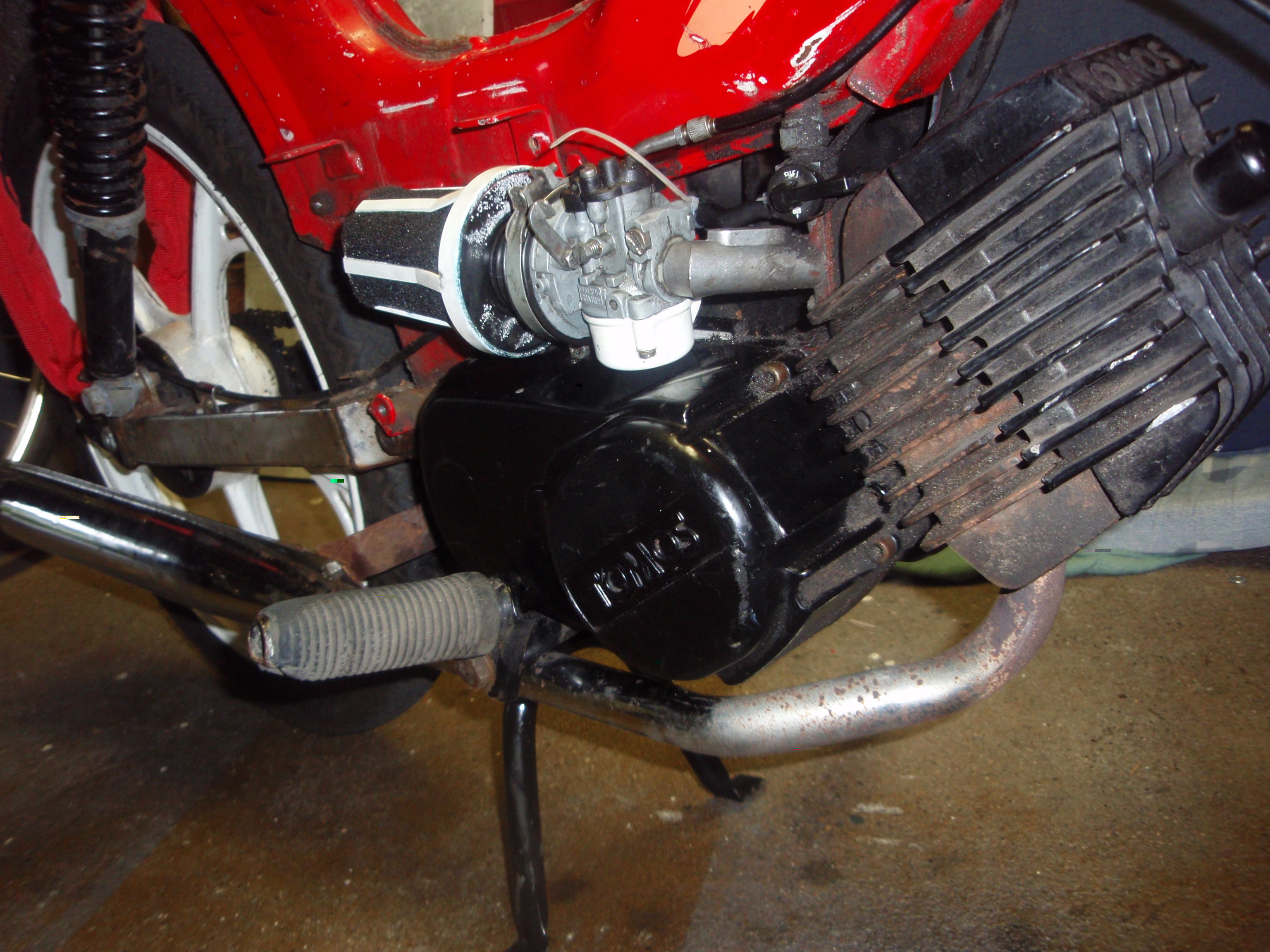

Berichtdoor wouter1191 » 25 jul 2010 20:13
blok met die uitlaat die er nu op zit bedoel je ?
zal nu ff foto's maken

Berichtdoor wouter1191 » 25 jul 2010 20:24
foto's staan erbij

Berichtdoor Timo » 26 jul 2010 13:14
Je hebt wel verlengde schokveren. :wink:
En dan een chrome achterbrug, maar dat mag het probleem niet zijn.
