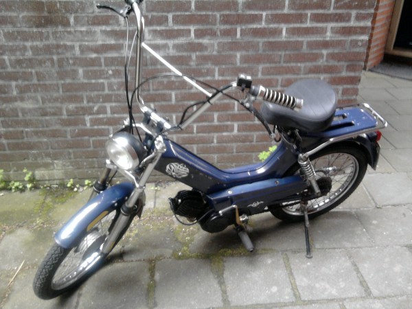

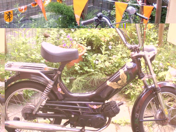

en zo ziet hij er nu uit
zo zag hij eruit toen ik hem kocht

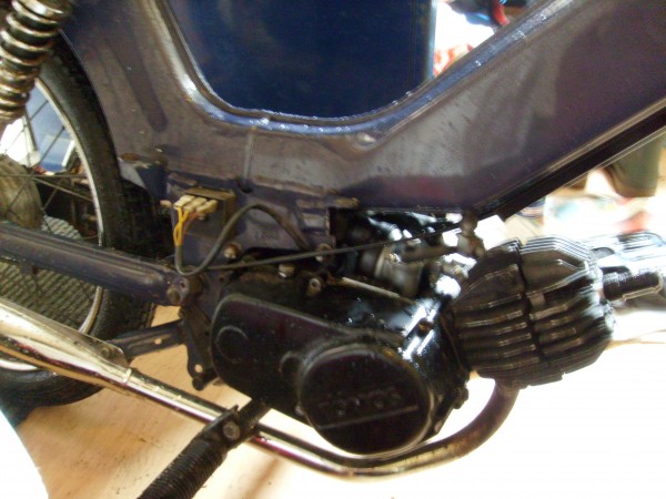

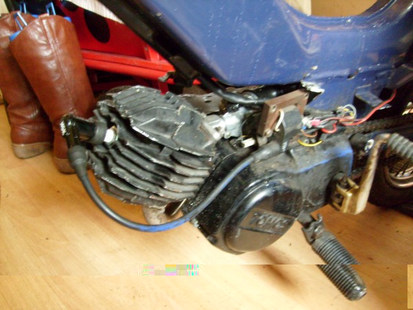

Misschien dat jullie hier wat mee kunnen?
