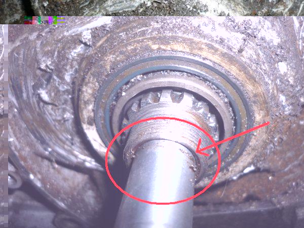

Berichtdoor The_Rv » 05 jul 2010 19:17
Hm heb zojuist het voortandwiel eraf gehaald en waar de as zit komt olie uit...dus de plek waar hij ronddraait en waar het tandwiel aan vastgaat. Het ijzeren staafje waar de kickstartinham inzit ("as") kan ik zo'n ½ - 1 mm op en neer bewegen.
Wat kan dat zijn en hoe krijg ik het opgelost?
Oh ja, mijn blok was een tweedehands blok en de verkoper zei dat alles was nagekeken en eventueel vervangen. Er zouden nog goede pakkingen tussen zitten (zeker de pakking van de deksel bij de choke, die is 100% zeker nieuw).
Zie bijlage:
De olie komt uit de plek waar de pijl zit op het plaatje.

Berichtdoor Tomoshoofd » 06 jul 2010 18:39
Als hij niet lekt bij de keering,
heb je speling op je naaldlager van je kickstartas. (die in je motorblok zit)
Dit heb ik ook.
Je moet gewoon dat naaldlager eruit halen. (maar ik heb dit nog nooit gedaan)
