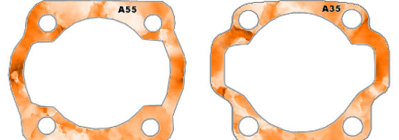

A35 past niet op A5

Nee het een na laatste type cilinder op het nieuwste type blok.

Ja geeft niks veel mensen hebben dat en het is ook niet echt duidelijk omdat op A35 cilinders ook A5 staat enzo.

Trouwens, op mijn blok staat Tomos A52. Maar toch als ik de cilinder eraf haal zie ik die linker vorm die bij A55 staat in mijn motorblok: Afbeelding
Past deze cilinder dan eigenlijk wel op? http://www.rijwielparts.nl/cubecart/ind ... ductId=162

Berichtdoor Mr. Horsepower » 02 jun 2010 21:04
Ja

Weet je het zeker? want als ik naar die cilinder kijk: Afbeelding zitten die spoelers schuin. Ongeveer zo en op de carter is dus zoals ik net zei deze rechte vorm te zien:
