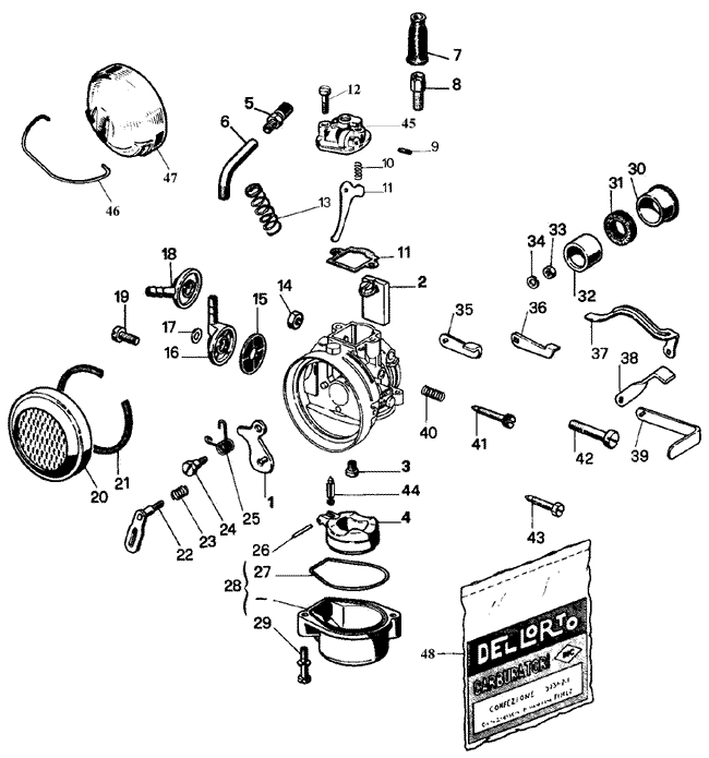

Ik heb mijn carbaruteur een flinke schoonmaak beurt gegeven, maar tot mijn schok vond ik nadat ik alles in elkaar had gezet, een veertje! Het is niet het veertje van de gaskabel, zit er nog op een andere plek een veertje in de carbaruteur? Of is het gewoon een los veertje die in mijn schuur lag rond te dwalen.
Het is een langwerpig sterk veertje (ik zal morgen fotos plaatsen)

Berichtdoor n03L » 01 sep 2009 22:33
Veertje van je choke misschien?
Ik bedoel nummer 25 op de foto, het kan ook nog nummer 10 zijn, maar dat lijkt me sterk.

Berichtdoor sandor » 02 sep 2009 08:14
Als het allemaal in verhouding is, hoort hij er niet bij. Want hij is langer dan veertje 13.

Berichtdoor n03L » 02 sep 2009 19:49
Die hoort niet thuis in je carburateur :P

Berichtdoor sandor » 02 sep 2009 19:52
Nee dat dacht ik ook al, maar ik vraag me af waarvan dan wel? Zal dan waarschijnlijk toch wel een veertje zijn die in mijn schuur rondzwierf.

Berichtdoor poekelen » 02 sep 2009 19:52
Het zou het veertje kunnen zijn wat onder het bovenste dekseltje zit. Maar dan veert je gaskabel niet meer goed terug als de veer er niet in zit. Op de onderstaande tekening zie je het net allemaal wat beter. Ergens anders in je carburateur zit niet een grote veer.

Berichtdoor n03L » 02 sep 2009 19:53
Hij had al laten weten dat het dat veertje iig niet was ;) deze kan close denk ik.
